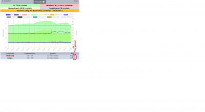

Hatte heute morgen das Problem, dass der ZOE nur zu 61% geladen war aufgrund eines veralteten SoC Wertes. Die openWB hatte nicht aktualisiert und steht nach wie vor auf 82% - deshalb hat die Nachtladefunktion nicht gestartet.
Hat noch jemand Probleme mit der korrekten SoC Anzeige?

Tatsächlich hat der Server von Renault die vergangen Tag wohl etwas Probleme und war sehr unzuverlässig. Das ist in der Vergangenheit schon des Öfteren aufgetreten.
Du kannst versuchen die SoC-Abfrage manuell anzustossen. Das mache ich, wenn ich über Nacht SoC-gesteuertes Laden benötige, meist kurz vor dem zu Bett gehen...
