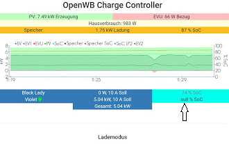

Seit einigen Tagen ist bei unserer ZOE (Lp2) kein SoC-gesteuertes Laden mehr möglich.
Im Charge Controller wird "null" angezeigt (siehe Screenshot).
Offensichtlich werden die Daten nicht mehr abgegriffen.
Ich habe die Anmeldedaten in der Modulkonfiguration erneut eingegeben und auch schon die WB neu gestartet. Es hilft alles nichts.
Die App liefert korrekte Daten, also kann es nicht am Server von Renault liegen - oder etwa doch?
Mein MS hingegen liefert korrekte Daten. Woran könnte es liegen? EDIT: ich habe die Version1.6 Stable installiert

Halllo Kaubakce
Bin zwar nicht Kevin aber:
Unbedingt neues MyRenault Modul verwenden und hierzu auf eine aktuelle Version (Nightly) des openWB Charge Controller wechseln.

Vielen Dank @zimberg44 für Deine rasche Antwort.
Die aktuelle Version (Nightly) ist ja die "Entwicklerversion".
Empfiehlt sich da nicht besser die Beta?

Re: ZOE SoC-gesteuertes Laden
Die sind aktuell ziemlich gleich.
Es wird "nur noch" Bugfixing zur 1.7 betrieben, neue Features sind sonst nicht mehr drin.
Kann meines Erachtens Produktiv genutzt werden (ohne Gewähr

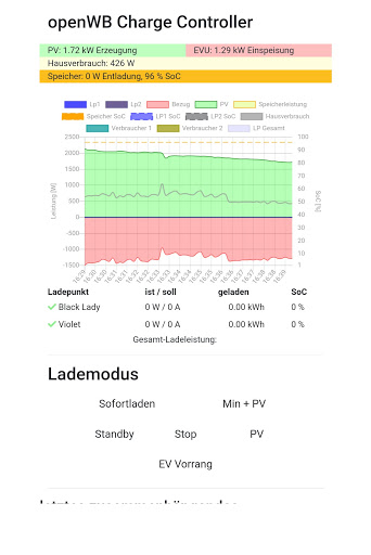

Hallo
Ich habe nun die Ver 1.703RC2Beta auf die WB geladen und habe noch etwas Schwierigkeiten mich zurechtzufinden (siehe Screenshot).
Es gibt es keine farbliche Abgrenzung mehr, welchen Lademodus ich angewählt habe.
Was muss ich wo einstellen, damit diese Funktionen so wie gewohnt arbeiten?
Vielen Dank im Voraus für die Unterstützung.
Gruss
Gruss
Shift-Reload im Browser oder/und auch reboot sollten diese Probleme lösen. Nach ca. 15 Minuten sollte sich alles wieder eingespielt haben.
Gewisse Einstellung (neue Modul Renault SOC) müssen manuell erfolgen.
Vielen Dank für die tolle Unterstützung, es hat alles reibungslos funktioniert.
