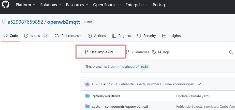

Wichtig ist, dass ändern des Lademodi geht nur bist zur openWB Software 2.1.7
Wenn du die Software 2.1.9. am laufen hast, dann musst du das Addon für die SimpleAPI verwenden (sie Bild)
Ich habe selbst noch die Version 2.1.7 am laufen und kann daher zu der 2.1.9 und der SimpleAPI nichts sagen. Ich glaube die das Addon für die 2.1.9 wird auch noch entwickelt und die Software für die WB ist noch nicht released.
Doch ist in der regulären Alpha der 2.1.9 drinnen.
Die nutzt auch a529987659852 für die Entwicklung / Fehlerbehebung.

Die derzeit einzig sicher funktionierende Variante den Lademodus der WB über HA streuern zu können, ist in der WB auf die 2.1.7 zurück zu gehen (bzw. zu Bleiben) und weiterhin das HA Addon ohne die API zu nutzen.

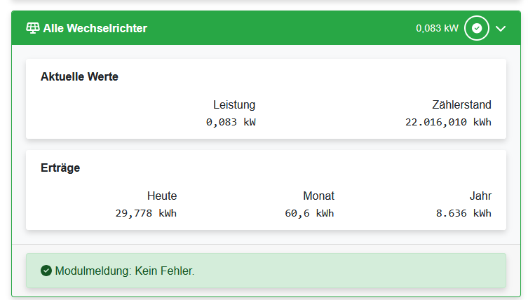

ich habe heute auf die neuste Version der openwb2 mqtt mit API gewechselt, aber eine Frage, wie bekomme ich die Werte aus "Alle Wechselrichter" nach Homeassistant? Ich kann auch nur einen PV-Anlage mit openwb2 in HA einbinden....
Am liebsten wäre mir, ich könnte WR1 (ID12) und WR 2 (ID23) mit ihrer jeweiligen ID sauber einbinden, aber wie gesagt er nimmt nur den WR mit der niedrigeren ID
Bei alle WR fehlt irendwie die ID:
Screenshot 2025-12-30 175205.png (21.81 KiB) 3985 mal betrachtet
Re: openWB series 2 an HomeAssistant anbinden
Verfasst: Di Dez 30, 2025 7:10 pm
von ChristophR
knotzchef hat geschrieben: Di Dez 30, 2025 4:53 pm Hallo,
Über den "Controller" kommen die Gesamtwerte (Eintrag Wallbox bei Auswahl der Komponenten).
Der wird aber erst seit kurzem von der API unterstützt, ich weiß nicht, ob die letzte Beta von openWB reicht oder es die aktuelle master-Version sein muss.
Bei mir hießt er "PV-Leistung (Gesamt)" {sensor.openwb_controller_pv_leistung_gesamt}
Das Einbinden von 2 PV Wechselrichtern hat bei mir einfach über die ID aus der openWB funktioniert.
Guck doch mal z.B. per mqttexplorer ob die Einträge in der SimpleAPI der openWB existieren:
openWB/simpleAPI/pv/12
openWB/simpleAPI/pv/23
Wenn Du keine ID angibst, nimmt er die kleinste ID, das ist ein Feature der SimpleAPI, nicht dass es damit zusammenhängt?
Ansonsten ist dieser Thread hier ggf. "direkter", da spielt der Entwickler mit:
viewtopic.php?p=138053#p138053
Verfasst: Do Jan 01, 2026 10:36 am
von a4320909533
wenn du bei diesem API-Aufruf eine Antwort bekommst
http://192.168.0.68/openWB/simpleAPI/si ... valuesjson
-> Trag deine IP ein!!
kannst du in der HA Custom Component wieder den Controller als Device konfigurieren und solltest dann die gleichen Infos wie beim "alten" Controller über MQTT erhalten.
Und die WR solltest du in der Custom Component mittels ID sauber einbinden können, da du ja bei der Konfiguration die Device-ID eingibst.
Natürlich nur bei Nutzung der Custom Component (https://github.com/a529987659852/openwb2mqtt. Wenn ihr die API selbst abfragt, gelten meine Aussagen natürlich nicht.
Andreas

Hi
ich war auf der Suche nach den Werten, was am Tag in kWh produziert worden ist, wird ja auf der Statusseite in OpenWB angezeigt, aber da ich nur 1x Wechselrichter über das neue HA Plugin einbinden, hatte ich gedacht dass vielleicht auch "Alle Wechselrichter" eine ID haben.

Hi
Wäre dann sowas wie (PV-)Zählerstand Heute (Gesamt), habe ich in der Integration nicht gefunden.
In der SimpleAPI existiert ein Wert:
openWB/simpleAPI/pv/get/daily_exported
Da ich bei mir alle PV-Module in HA eingerichtet habe, habe ich auch den Gesamtwert im Energie-Dashboard. Daher hat es mich bisher nicht gestört.
Es scheint hierbei aber noch ein Fehler/Unstimmigkeit in der SimpleAPI vorzuliegen, melde das gleich mal im Feedback-Thread:
viewtopic.php?p=138182#p138182
