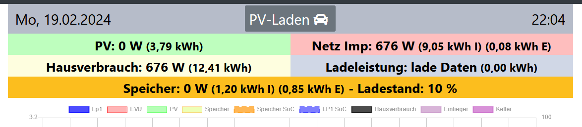

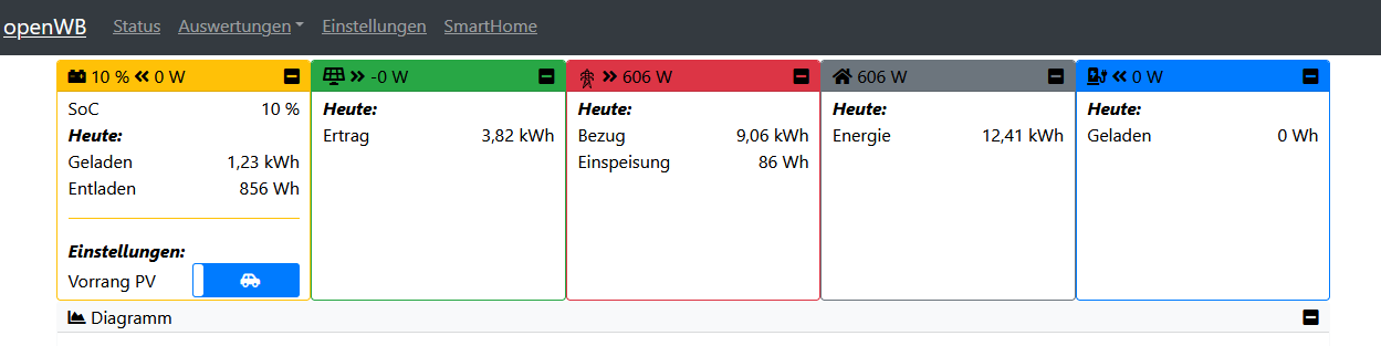

Auch ich habe in der aktuellen Master 2024-02-16 17:06:47 +0100 [9589e3426] Unstimmigkeiten der Energie vom Hausverbrauch und PV
