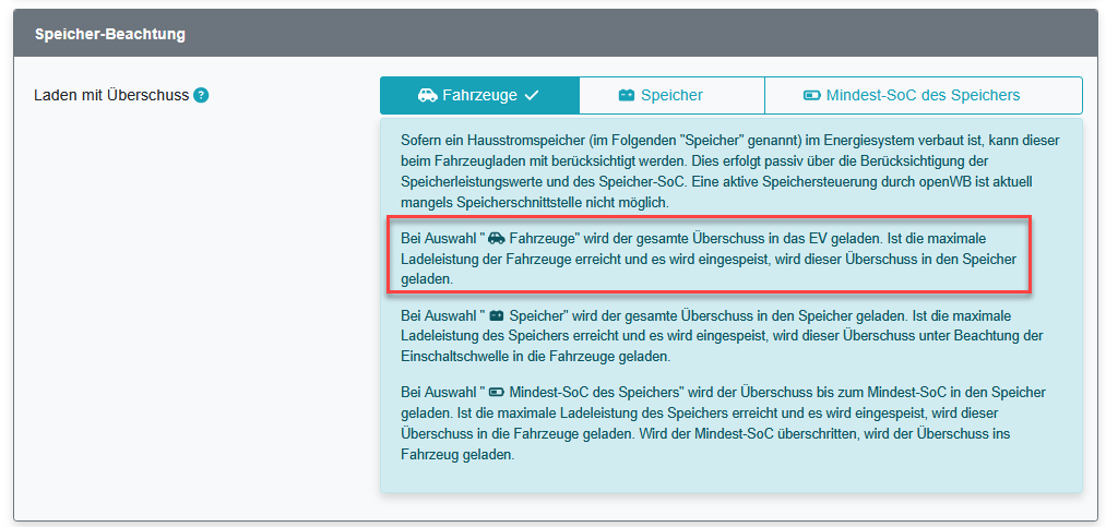

Bei den "Ladeeinstellungen -> PV-Laden" steht der Schalter auf bevorzugt "Fahrzeug". Da wird der Hausspeicher mit zur EV-Ladung herangezogen.
Lies dort bitte alle Hinweise in den ?-Hilfstexten. Das ist gut beschrieben.

aiole hat geschrieben: So Mai 11, 2025 7:18 am Bei den "Ladeeinstellungen -> PV-Laden" steht der Schalter auf bevorzugt "Fahrzeug". Da wird der Hausspeicher mit zur EV-Ladung herangezogen.
Ich habe mir mal die Hilfe zu der Prioritäten-Einstellung beim PV-Laden angeschaut. Ich hoffe, ich habe das richtige Hilfe-Feld ausgewählt. Da steht allerdings nichts davon, dass der Hausspeicher zum Laden des EV verwendet werden kann. Das wäre mir ehrlich gesagt auch neu, wenn kein Mindest SoC für das EV parametriert ist. Liege ich falsch?

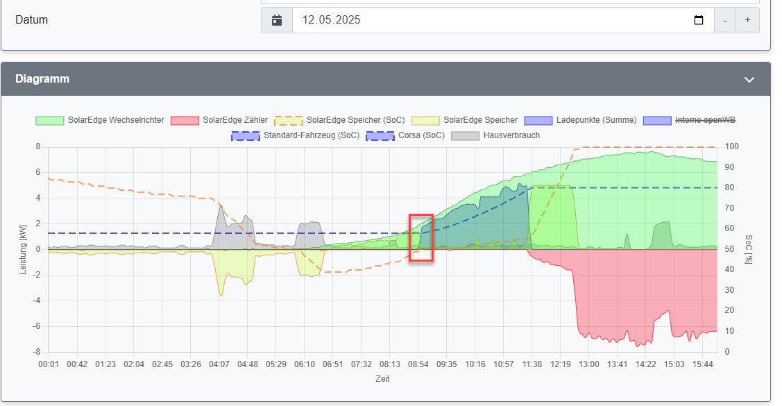

Drr Speicher wird ja von der openWB nicht aktiv gesteuert und versucht von sich aus, Netzbezug zu vermeiden, indem er mit Speicherentladung dagegenhält. (Für den Speicher ist der Ladestrom auch nicht vom Hausverbrauch zu unterscheiden)
Von daher wird bis zur Ausschaltverzögerung bei einer Wolkenpause der Speicher entladen.

Ja, das ist mir bewusst. Wenn Du allerdings auf den Screenshot schaust, den ich am 9. Mai gepostet habe, siehst Du, dass er eine Stunde lag aus dem Speicher gezogen hat und das verstehe ich nicht.

Das verstehe ich auch nicht. Die Zahlen passen aber auch so nicht zusammen.
Das wichtigste nach der Konfiguration ist peüfen, ob die Zahlen in der openWB auch stimmen. Dafür gibt es die Status-Seite und da müssen die Werte von der Pv-Anlage stehen.

Die Leistungsdaten in der openwb stimmen. Ich habe sie mit der PV-Anlage verglichen.
Merkwürdigerweise funktioniert jetzt auch das PV-Laden so wie es soll, ohne dass ich etwas verändert habe.
Seit dem stromos machen von Wechselrichter und Wallbox wurde sowohl gestern wie auch heute nicht mehr aus dem Speicher gezogen.
Möglicherweise hatte sich nur etwas aufgehängt. Vielleicht ja der WR.
