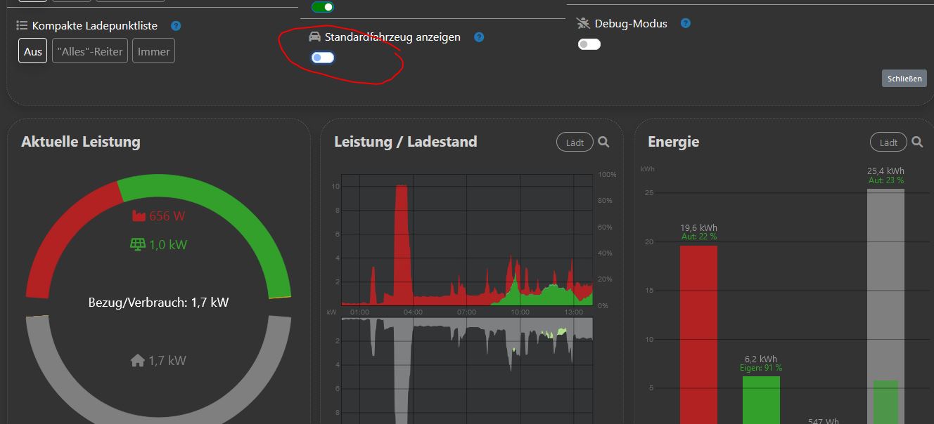

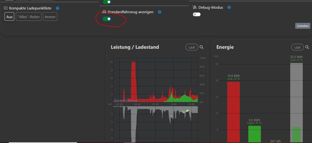

Hallo electron,
ich habe die aktuellste 2.1.7 Beta 2 2025-01-23 15:48:45 +0100 [a0fb6d404] allerdings nur auf meinem Testsystem (Standalone) ohne Ladepunkt und Fahrzeuge...
Der Rest ist in den Bildern zu erkennen.
- Ansicht_nok.JPG (53.8 KiB) 1420 mal betrachtet
- Ansicht_ok.JPG (64.76 KiB) 1420 mal betrachtet

Re: Colors-Theme f. Display
Ok, ganz ohne Ladepunkte und Fahrzeuge habe ich das zugegenermassen noch nie getestet
jonas1611 hat geschrieben: Fr Jan 24, 2025 1:13 pm Hallo electron,
