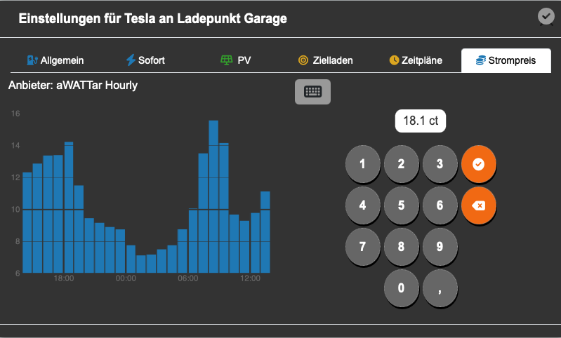

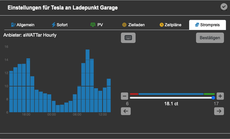

Seit dem heutigen Update des Master kann man jetzt zwischen Schieber und Tastatur umschalten. Ausserdem sind auch die Sprung-Buttons (Pfeiltasten) mit drin, die es im Web-Theme schon länger gibt:

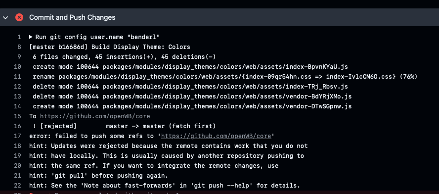

Noch nicht ganz. Da Build ist fehlgeschlagen. Der Workflow muss auf node 22 aktualisiert werden. Denke ich zumindest. :?

ok, an den Workflow hatte ich nicht gedacht. Schaue ich mir an...

Der Build ist durchgelaufen, aber der anschliessende Commit ist fehlgeschlagen:

Ich mache trotzdem mal das Update des Workflows.
