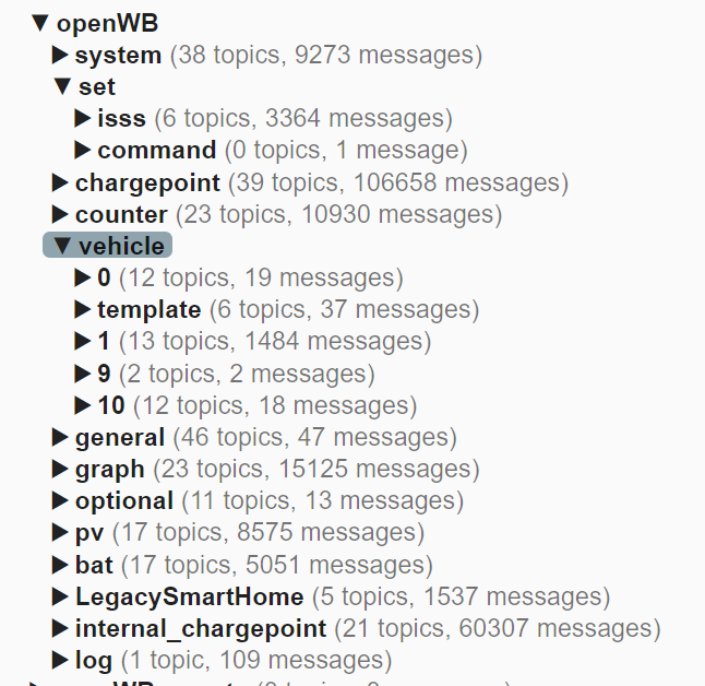

openWB/set/vehicle/1/soc_module/calculated_soc_state
Unter set gibt es kein vehicle.

Ich hatte bis heute noch immer den Homeassistant laufen den mein Sohn in Betrieb genommen hat um darauf einen MQTT Server laufen zu lassen. Kann es damit was zu tun haben?
Wird da im Hintergrund noch irgendwo was abgefragt? Kann man bei der open da mal nachsehen ob da was eingerichtet ist?

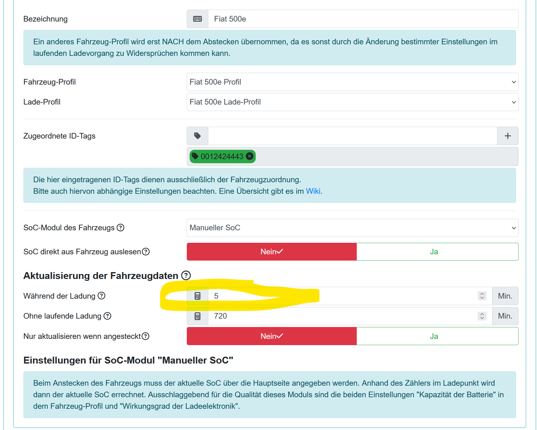

Oder ist es das Interwall in der Open?

Ich habe das Interwall auf 1 Minute beim Laden herunter gesetzt um das auszuprobieren.
Dabei ist mir aufgefallen, dass die Colors App raufzählt, der Wert in dem MQTT Browser aber nicht!

Wenn wir keine Daten erhalten, dann rechnet das manuelle SoC Modul den SoC anhand der Ladung weiter. Dafür muss die Kapazität und ggf. Ladeverluste im Fahrzeugprofil möglichst passen. Das Intervall hierfür stand bei Dir auf 5 Minuten, kannst Du ja auf 1 Minute ändern (Bei Ladung).

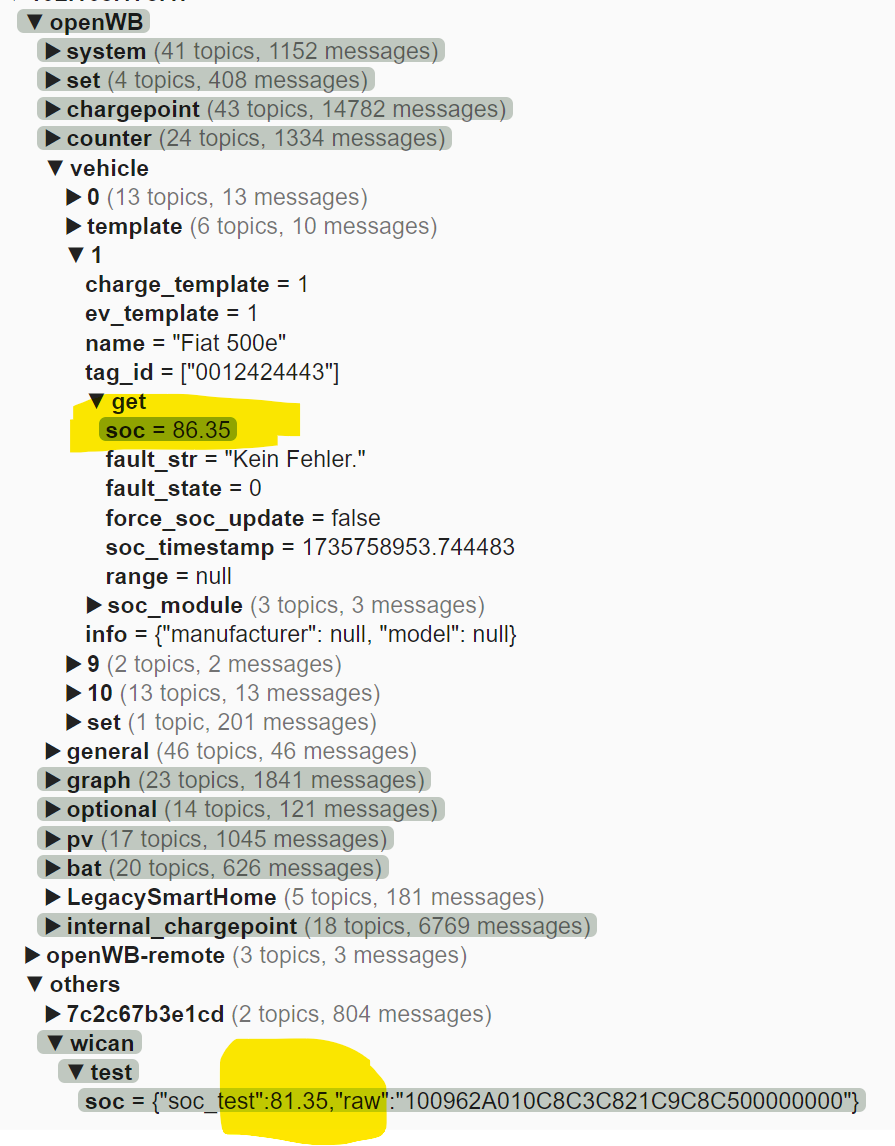

Hab ich gemacht. Dann den Ziel SOC auf 86% gesetzt und das Lden gestartet. Ausserdem habe ich den Rechner des Homeassistant vom Netz genommen.

Passt nicht so richtig. In dem MQTT Explorer stehen 81.35% und in der Open 84,79%.
Sollte das nicht gleich sein?

Demnach wird der soc aus dem WICAN gar nicht aktualisiert.
Dann müsste der SOC in der open ein berechneter sein oder?
