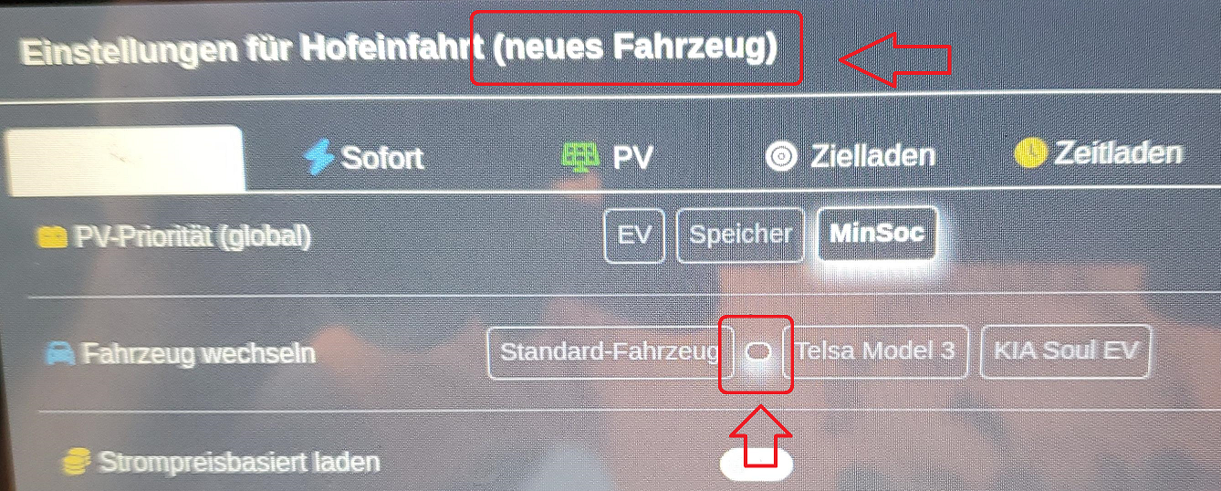

von nicop
was hat es denn mit diesem leeren Eintrag unter Fahrzeuge ("neues Fahrzeug") auf sich?
Das wird doch sicher nicht benötigt. Weiß jemand, wie ich das "Fahrzeug" entfernen kann?
Im Anhang ein Foto vom Colors Thema vom OpenWB Display.
Beim Zugriff über den Browser auf das Colors-Theme ist das leere Fahrzeug auch vorhanden.
Im Standard-Theme wird mir die Auswahl jedoch nicht angeboten.
OpenWB Version ist 2.1.5
Vielen Dank

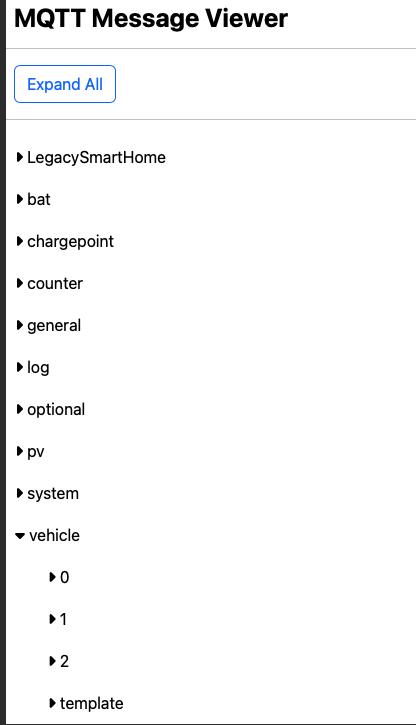

Re: Colors-Theme 2.0
Verfasst: Do Aug 29, 2024 5:15 am
von electron
Könntest Du mal in der Browser-Version den Debug-Modus aktivieren und dann ganz unten auf der Seiten auf den "MQ-Viewer"-Button klicken? Unter "vehicle" sind die Fahrzeuge gelistet, die das Colors-Theme anzeigt. Ist da Dein "Geisterfahrzeug" enthalten, und könntest einen Screenshot von den Daten machen, die unter diesem Fahrzeug gelistet werden?
Screenshot 2024-08-29 at 07.09.25.png (31.19 KiB) 1596 mal betrachtet
nicop hat geschrieben: Mi Aug 28, 2024 9:48 pm Hallo,
Vielen Dank
