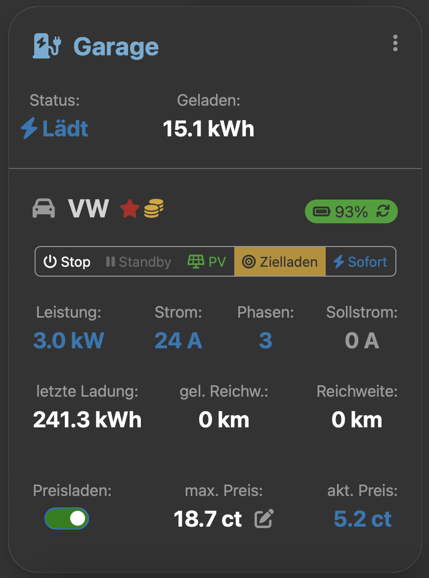

Ich habe das jetzt mal so implementiert - oben beim Ladepunkt wird die geladene Menge am Tag angezeigt, unten beim Fahrzeug die Ladung seit dem letzten Anstecken.
Screenshot 2024-09-07 at 10.04.11.png (125.31 KiB) 855 mal betrachtet
