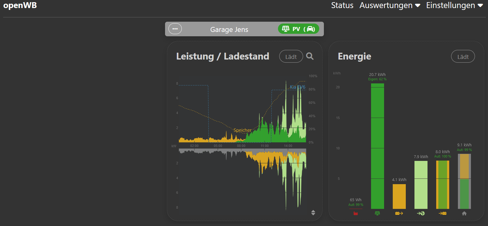

Eben update ausgeführt (Master)
Es fehlt die aktuelle Leistung. (Firefox und Safari)
Auch den Browser Verlauf löschen bringt nichts.
aktuelle Leistung fehlt.png (99.18 KiB) 772 mal betrachtet
PS: Standard Theme ist problemlos.

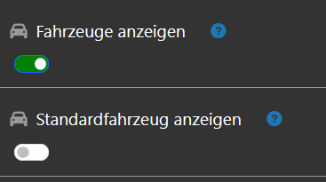

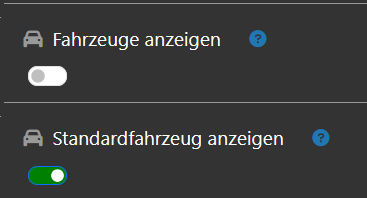

Liegt an Einstellung Fahrzeuge anzeigen/Standardfahrzeug anzeigen. (Beim Update war n.i.O.)
Leistung fehlt.png (7.61 KiB) 1626 mal betrachtet
Leistung in Ordnung.png (7.68 KiB) 1626 mal betrachtet

Jens hat geschrieben: Di Sep 10, 2024 2:25 pm Eben update ausgeführt (Master)

Jens hat geschrieben: Di Sep 10, 2024 4:31 pm Wenn ich Standardfahrzeug anwähle: (Hoffe mal das hilft)
