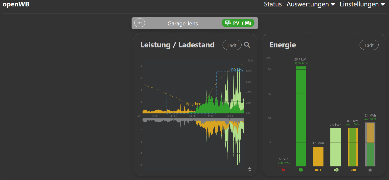

Eben update ausgeführt (Master)
Es fehlt die aktuelle Leistung. (Firefox und Safari)
Auch den Browser Verlauf löschen bringt nichts.
aktuelle Leistung fehlt.png (99.18 KiB) 784 mal betrachtet
PS: Standard Theme ist problemlos.

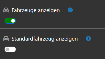

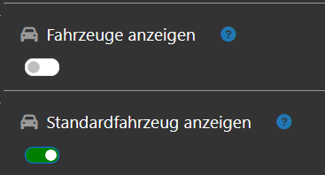

Liegt an Einstellung Fahrzeuge anzeigen/Standardfahrzeug anzeigen. (Beim Update war n.i.O.)
Leistung fehlt.png (7.61 KiB) 1638 mal betrachtet
Leistung in Ordnung.png (7.68 KiB) 1638 mal betrachtet
Re: Colors-Theme 2.0
Verfasst: Di Sep 10, 2024 3:26 pm
von electron
Danke fürs Finden! Interessanterweise funktioniert in meinem Testsystem alles mit beiden Settings. Kannst Du noch etwas zu Deinem Setup sagen?
- Wieviele Ladepunkte ?
- Wieviele Fahrzeuge (ausser Standard-Fzg) ?
- Welche Fehlermeldung wird in der Browser-Console angezeigt?
Danke!

1 Fahrzeug als seperaten Ladepunkt, Fahrzeug... angelegt. (Fahrzeug Standard verwende ich nicht ist aber im Standard halt mit drin :) )
Dem entsprechend 1 Ladepunkt.
Fehlermeldung finde ich nicht. (Bitte um Hilfe wo ich suchen soll)

Wenn ich Standardfahrzeug anwähle: (Hoffe mal das hilft)
connectURL ws://192.168.178.60:80/ws index-BXxsmrtl.js:1:3007
downloadable font: Glyph bbox was incorrect (glyph ids 2 3 5 8 9 10 11 12 14 17 19 21 22 32 34 35 39 40 43 44 45 46 47 49 51 52 54 56 57 58 60 61 62 63 64 65 67 68 69 71 74 75 76 77 79 86 89 91 96 98 99 100 102 103 109 110 111 113 116 117 118 124 127 128 129 130 132 133 134 137 138 140 142 143 145 146 147 155 156 159 160 171 172 173 177 192 201 202 203 204 207 208 209 210 225 231 233 234 235 238 239 243 244 246 252 253 254 256 259 261 262 268 269 278 279 280 281 285 287 288 295 296 302 303 304 305 307 308 309 313 315 322 324 353 355 356 357 360 362 367 370 371 376 390 396 397 398 400 403 404 407 408 415 416 417 418 423 424 425 427 428 432 433 434 435 436 439 451 452 455 461 467 470 471 482 483 485 489 491 496 499 500 505 514 529 532 541 542 543 547 549 551 553 554 555 556 557 559 579 580 581 582 584 591 592 593 594 595 596 597 600 601 608 609 614 615 622 624 649 658 659 662 664 673 679 680 681 682 684 687 688 689 692 693 694 695 696 698 699 700 702 708 710 711 712 714 716 719 723 724 727 728 729 731 732 733 739 750 751 754 755 756 758 759 761 762 763 766 770 776 778 781 792 795 798 800 802 803 807 808 810 813 818 822 823 826 834 837 854 860 861 862 863 866 867 871 872 874 875 881 882 883 886 892 894 895 897 898 900 901 902 907 910 913 915 917 920 927 936 937 943 945 946 947 949 950 951 954 955 956 958 961 962 964 965 966 968 969 970 974 976 978 980 981 982 985 986 991 992 998 1000 1001 1007 1008 1009 1010 1014 1016 1018 1020 1022 1023 1024 1027 1028 1033 1034 1035 1036 1037 1040 1041 1044 1045 1047 1048 1049 1053 1054 1055 1056 1057 1059 1061 1063 1064 1065 1072 1074 1075 1078 1079 1080 1081 1085 1086 1087 1088 1093 1095 1099 1100 1111 1112 1115 1116 1117 1120 1121 1122 1123 1124 1125) (font-family: "Font Awesome 6 Free" style:normal weight:900 stretch:100 src index:0) source: http://192.168.178.60/openWB/web/themes/colors/assets/fa-solid-900-DByUvYfa.woff2
MQTT connection successful index-BXxsmrtl.js:1:3080
TypeError: c.value[1] is undefined
