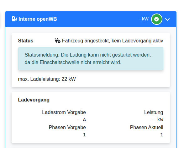

Thrillhouse hat geschrieben: Mo Sep 08, 2025 8:30 pm
Gero hat geschrieben: Mo Sep 08, 2025 6:19 pm Beunruhigend: Modus ist PV, die Sonne weg und es werden 6A angeboten. Gerade Update gemacht und Auto eingesteckt.
https://paste.openwb.de/jJFLCCzJ6qWudLT
Edit: nun ist das Angepbt weg. Vermutlich ist da nur die Initialisierung nach dem Einstecken falsch. Ist mir vor dem Update auch schon mal aufgefallen, dass der Tesla direkt nach Einsteckb das Erreichen des Ziel-SoC gemeldet hat.
Kann das Bestätigen. Sonne weg, lademodus steht auf PV, Stecker ins Fahrzeug und Fahrzeug fängt an zu laden.
Ich nicht, aktuelles Master drauf, Fahrzeug angesteckt, Sonne weg, steht auf PV, keine Ladung.
Ist im Master behoben.

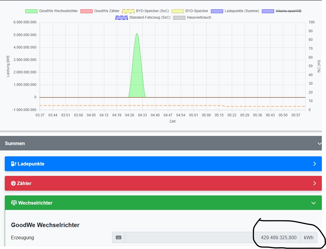

Bei einer von mir betreuten Anlage treten jetzt auch wieder mehrfach Peaks in Zusammenhang mit einem Goodwe-Wechselrichter auf. Hier ein Beispiel mit einer astronomischen Summe:
Screenshot 2025-09-09 130916.jpg (116.96 KiB) 1175 mal betrachtet
Das Log (leider keine Details): https://paste.openwb.de/8f83bzmCvW4ezgU
Ich habe das übrigens auch wieder mehrfach in meiner Anlage gehabt (s.u.), i.d.R. nach dem Aufspielen eines Updates.

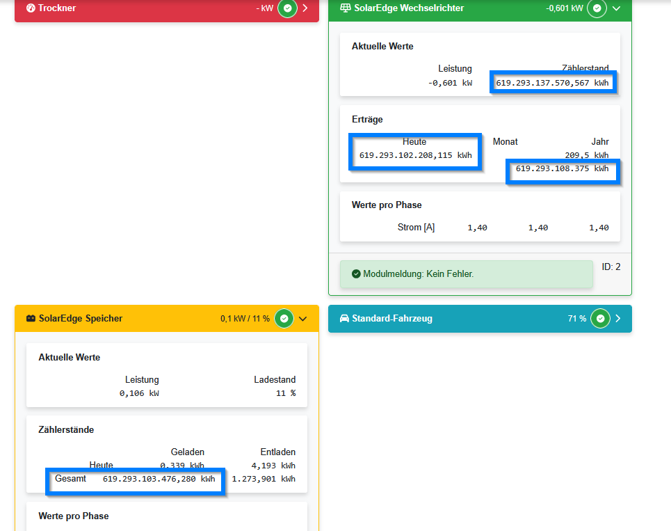

Hallo Zusammen,
2025-09-05 15:29:13 +0200 [401403cf8]
mir ist heute aufgefallen, dass die Smarthomegeräte nicht mehr, wie gewünscht und eingestellt, zum Hausverbrauch hinzugerechnet werden.
Ich weiss nicht, ab wann sich der Fehler eingeschlichen hat.
main.log https://paste.openwb.de/uTATEFGhTiRjbRx
SH.log https://paste.openwb.de/68bDxFjptsyTyTl
Edit:
Fehler gefunden, im Lastmanagement ist die Struktur durcheinander gekommen.
Ich habe hier lange nichts mehr verändert. Für mich nicht zu erklären, wie das passiert ist.
Nach der Korrektur jetzt wieder plausible Werte.
Allerdings erhalte ich für die Gesamt PV und Batterieenergie auch irrwitzige Werte.
