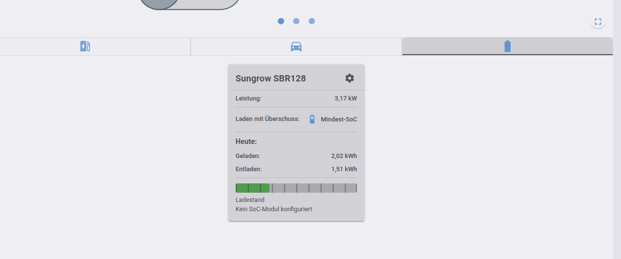

Seit master 2026-03-17 10:57:53 +0100 [a127b00ce]
ist die Soc anzeigen in Prozent verschwunden beim Fronius Speicher Modul. Jedoch wird der Soc scheinbar via Balken angezeigt.

Andi03 hat geschrieben: Di Mär 17, 2026 10:56 am Seit master 2026-03-17 10:57:53 +0100 [a127b00ce]
Auch die Anzeige "Laden mit Überschuss" beim Speicher macht irgendwie kein Sinn.
Da ist wohl im https://github.com/openWB/core/pull/3199 was schiefgelaufen.

von christoph.wegener
Ich finde schon, dass das Sinn macht, weil man dann direkt sehen kann, wie der Speicher beim "Laden mit Überschuss" genutzt/priorisiert wird.
Jm2c, aber vlt. habe ich auch etwas falsch verstanden.

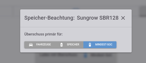

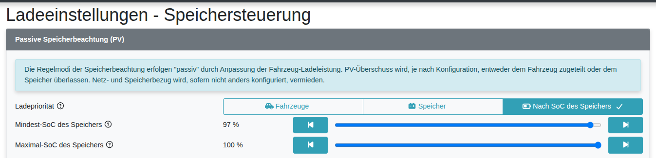

Ergänzung:
"Laden mit Überschuss" in der Speicherkachel macht für mich wenig Sinn. Wäre es nicht besser auf identische Benennungen in den Einstellungen und im UI zu bleiben? In den Einstellungen heißt es "Ladepriorität" und als Auswahl "Fahrzeug", "Ladung" und "Nach SoC des Speichers". In der Anzeige und der Zahnrad-Auswahl der Kachel hab ich "Mindest SoC". Hier wäre es doch schön wenn es identische Benennungen gibt, damit man überall weiß was ich auswähle?
Und schön wäre es (Feature Request) wenn ich auch gleich die Auswahl für die Aktive Speichersteuerung übers Zahnrad machen kann und die in der Kachel auch mit angezeigt wird. Und beim oberen genannten Thema gleich noch "Passive Speicherbeachtung" mit drüberschreiben, so wäre es konsistent.
