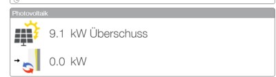

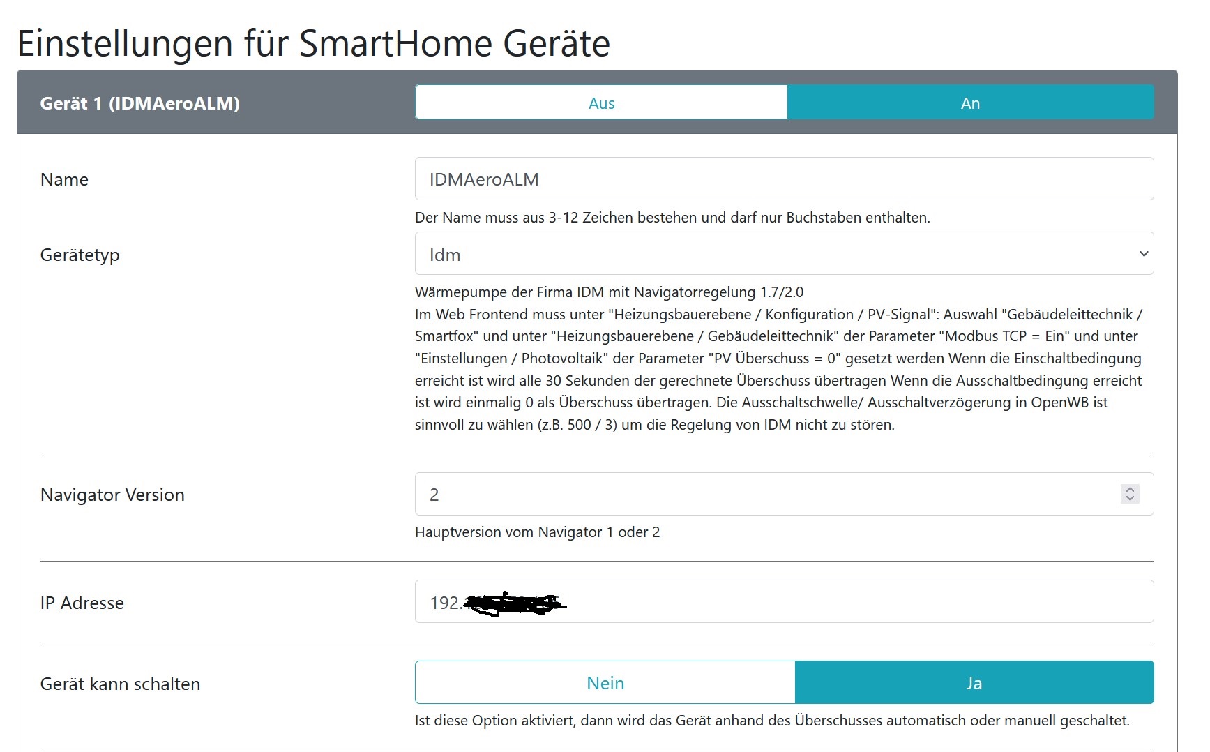

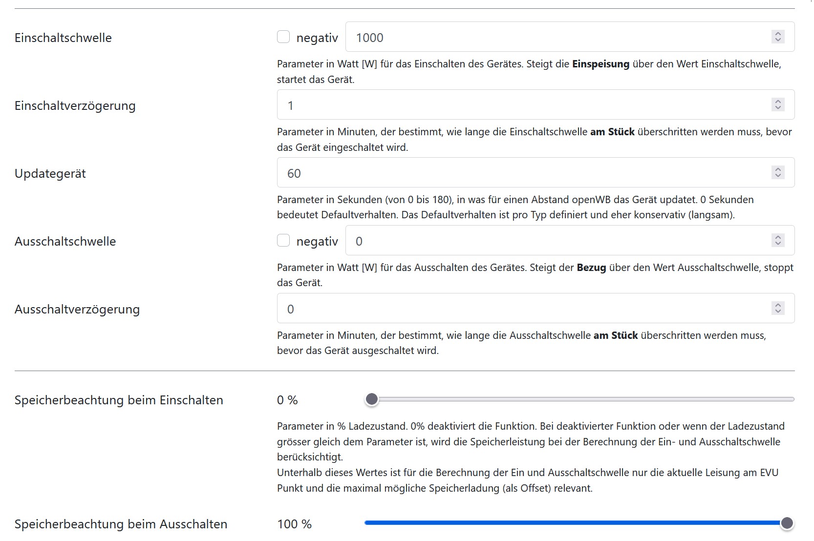

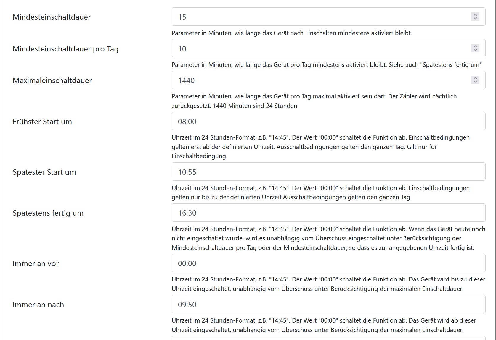

Hier schon mal die Smarthomedefinition. Wie geschrieben, schon diverse Einstellungen ausprobiert.

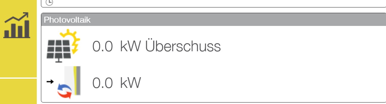

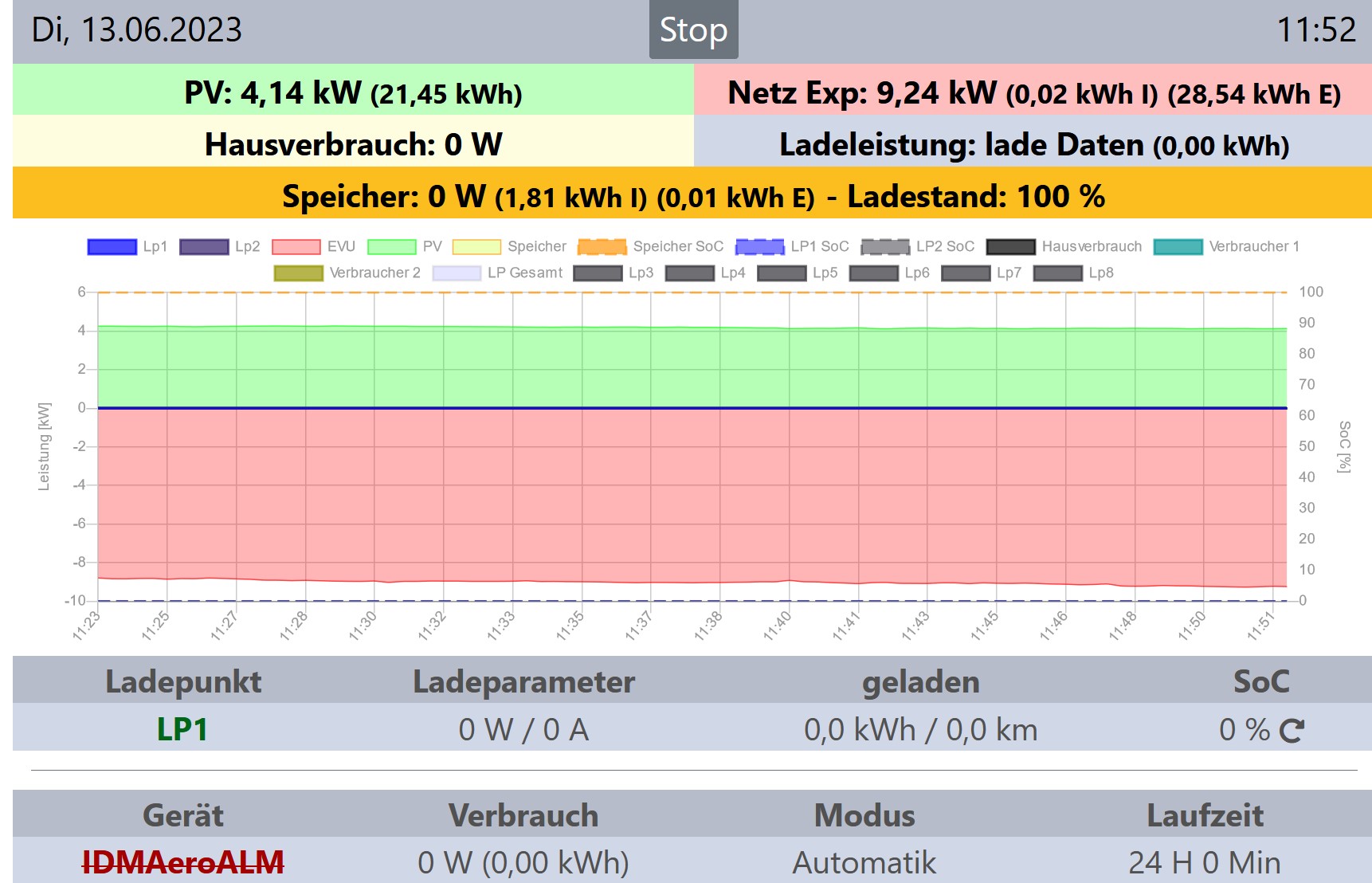

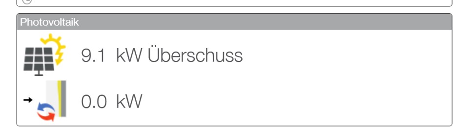

Aktuell ist es jetzt so, dass die IDM in openWB als durchgestrichen angezeigt wird und der Navigator auch keinen Überschuss anzeigt. Dies tritt immer wieder mal auf und konnte noch keine Regel feststellen. heute morgen war es aber auch schon so, dsss die WP in openWB ordnugsgemäß grün angezeigt wurde. Ich versuche das dann immer durch Neustart openWB und Navigator hinzubekommen. Klappt manchmal, manchmal auch nicht.

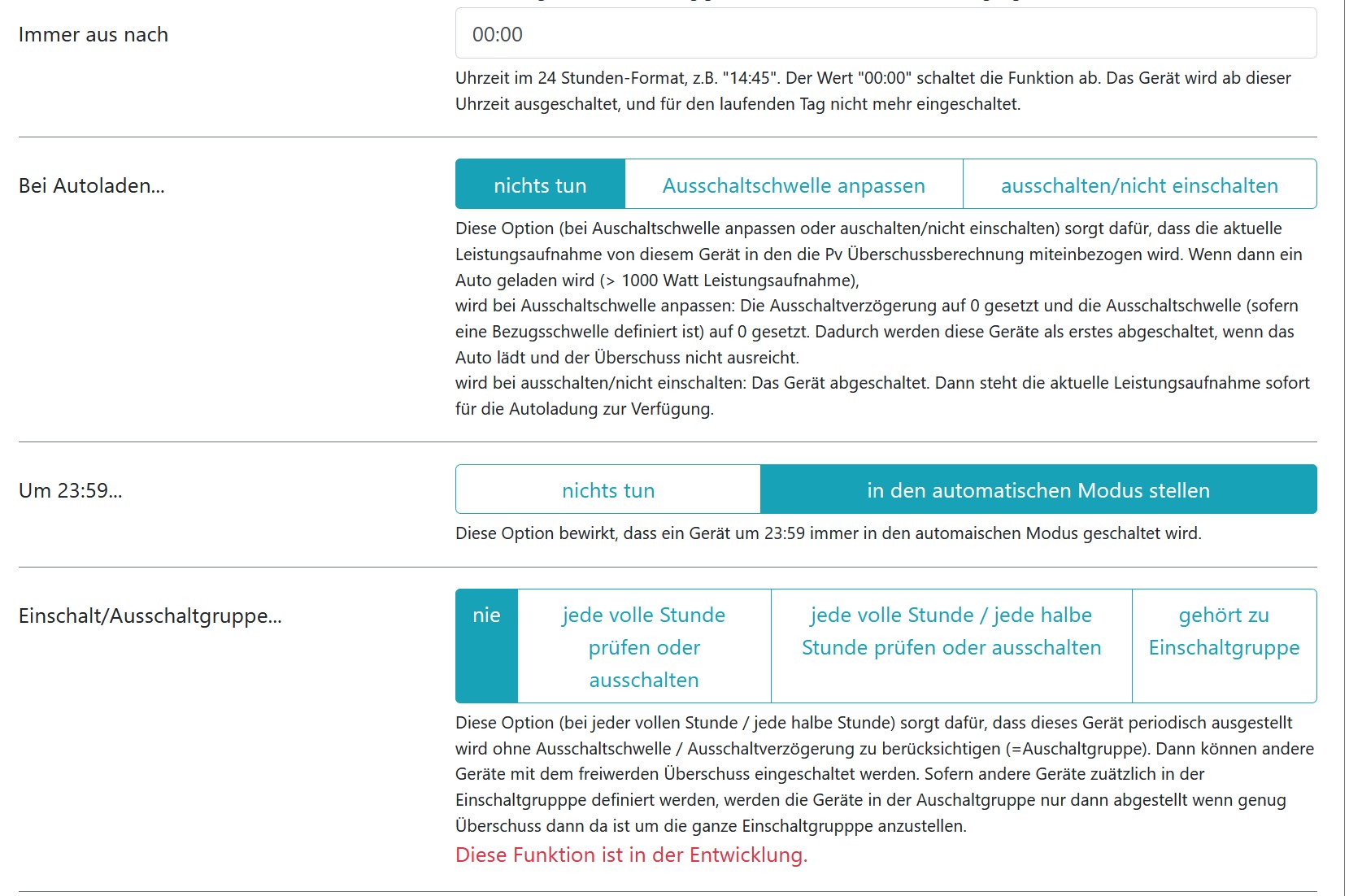

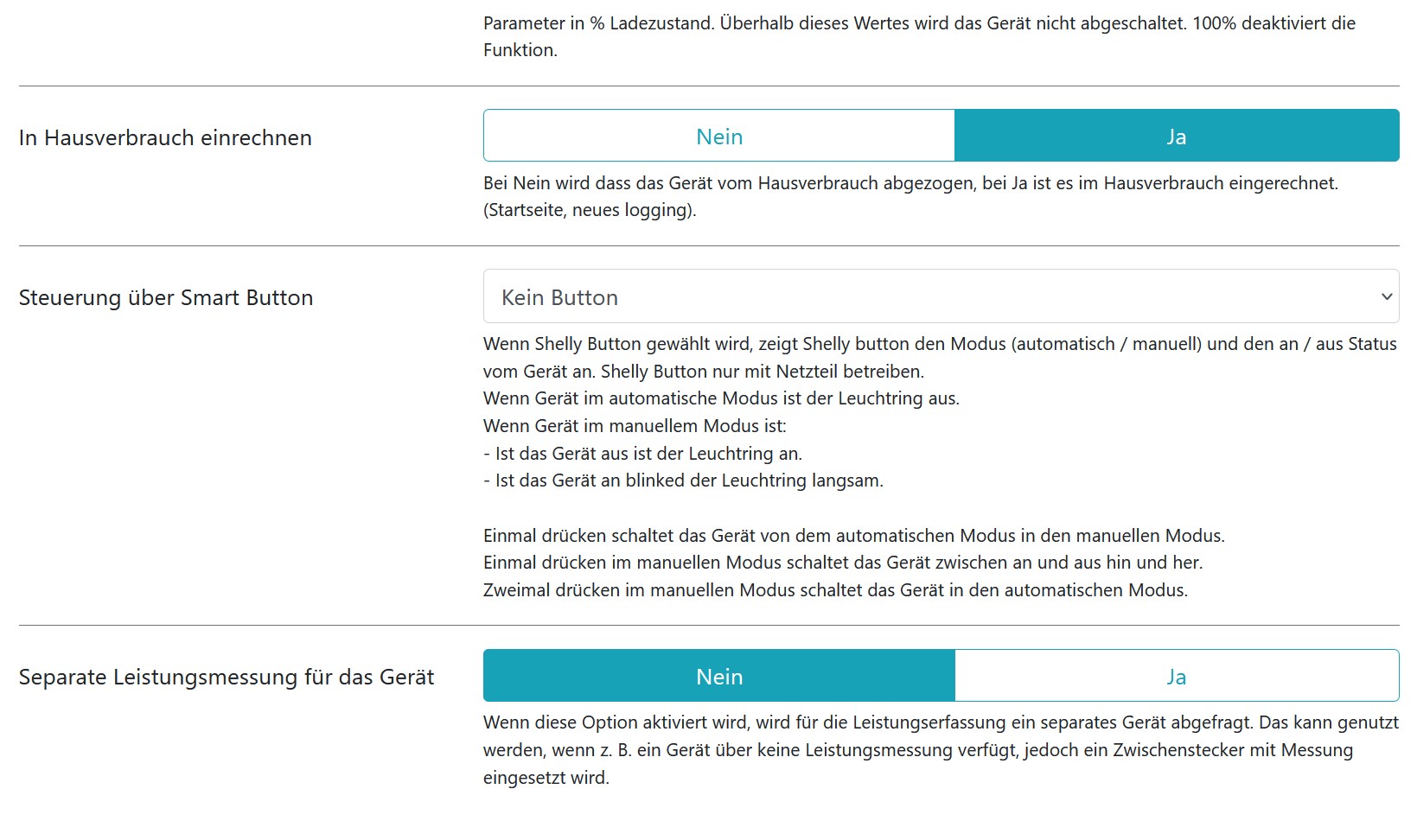

Hier noch drei weitere Screenshots.

Auschaltschwelle, bitte nach Beschreibung ( 500,3)anpassen. Openwb sendet nur Überschuss wenn das Gerät als grün angezeigt wird.

Bitte mal alle Uhrzeiten entfernen.

Openwb sendet den Überschuss wenn die Einschsalbedingung erfüllt ist und zwar solange bis das die Ausschaltbedingung erfüllt ist.
Nun ist es idm überlassen was damit auf der idm Seite passiert.

Bitte in dem Smarthomedefinitionen uhrzeiten entfernen. Das smarthome.log nivht ändern,
