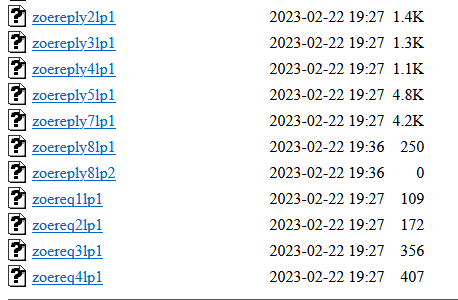

Ich bekomme den SoC von meinem Renault Megane e-tech leider immer noch nicht angezeigt. Diverse Eingaben mit und ohne VIN probiert, Passwort geändert hat alles nichts gebracht. Die zoereply8 ist bei mir leer, size 0.
Ideen?
Ideen?

Pihole im Einsatz?

Geht es über die renault app ?

Hast du in einer der reply Dateien Fehlermeldungen ?
