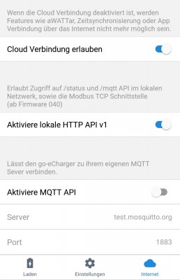

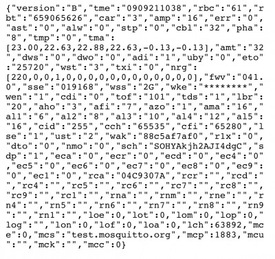

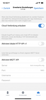

Ich gehe von aus, das o.a. Api für SW 041 gilt, aber soweit alles gleich ist.
Bei 040 sieht es noch so aus: Kann jemand mit 041 nochmal analog meinem screen zum Vergleich diese Ansicht einstellen und zusätzlich die Daten aus "IPdesGo-e/Status". Möchte nicht erst suchen wollen.

Das sind die Screenshots bei 041
