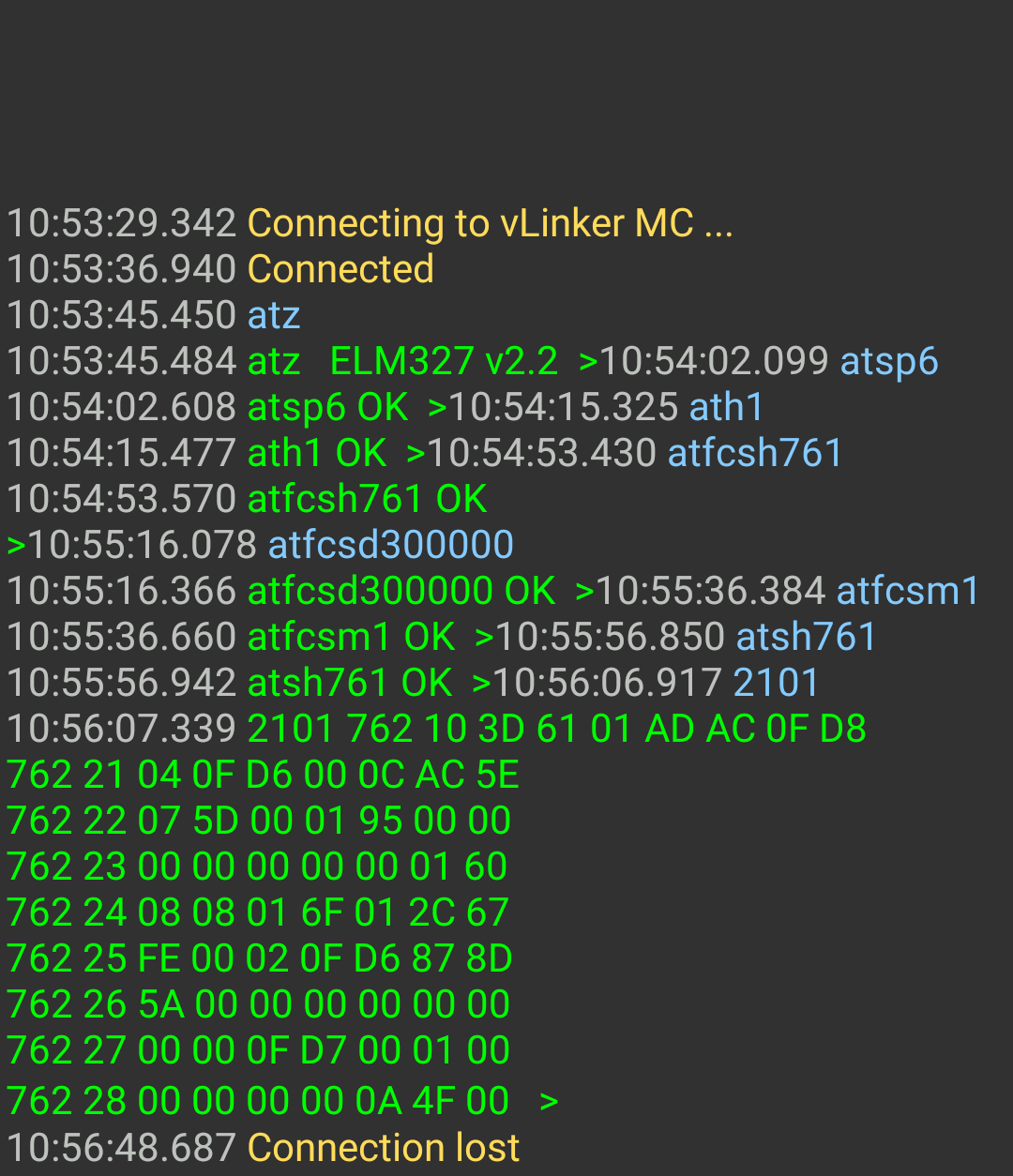

Weiter vorne wird geschrieben man soll die eine andere Reihe verwenden. Dieses geteilt durch 10 gibt wohl die max. Ladekapazität ( Batteriezustand ) in Ah an.
762 10 37 61 01 82 83 0F 8B
762 21
762 22
762 23
762 24 0F 0F 01 54 00 CC 9C
762 25
762 26
762 27
Jetz soll man die Zeile raussuchen bei der eigenen Auslesung siehe screen und mit seinem Vergleichen, siehe oben verkürzt getippt.
Die Position wo oben 01 54 stehen, wäre wohl die maximale Ladekapazität bzw. der Batteriezustand in Ah.
Ich denke das müsste dann nach meinem Terminal screen die hex 01 6F = dez 367 / 10 = 36,7 Ah
Der Akku der 2019 Baureihe hat laut Forum 46 Ah = 13,8 KWh bei 300 Volt
Iade ihn gerade nochmal auf und schaue mir mal an was da im Terminal rauskommt.
Evtl. kann man ja darüber eine Forel basteln.

Dann brauchen wir einmal den hex-Wert für die Ah bei Batterie leer und bei Batterie voll und legen dadurch die Geradengleichung. Daraus können wir dann den SoC errechnen.

Es steht für die tatsächliche Ladung in Ah sind die Relevant Data Items 29 und 30.
Könntest du oben im Screen bitte schauen welche das genau sind ?

In TEMP_EV steht, wie gezählt werden muss
Kona(2018)/Plenticore 8.5/BYD-H/KSME/KVSE-DIN/SDM630/evSoc
Re: EVNotiPi
Ok, habe ich nicht gesehen das du das auch geändert hast.
Würde dann lt meinem Screen 29,30 = hex 01 2C sein.
