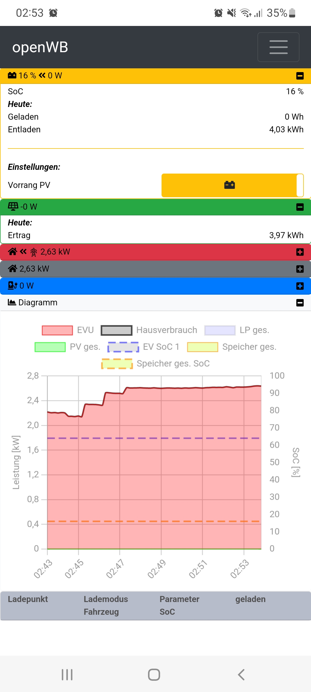

Hallo Zusammen ,
ich habe mal eine Frage .
Ich besitze 5 Plenticores mit eine KSEM und 2 Batterie .
Wenn ich es aber so einstelle wie auf der Seite
https://github.com/openWB/core/wiki/Hyb ... d-Speicher
Batterie "in den Wechselrichter" .
Zählt er anscheinen die Ladeleistung zu den PV Leistung .
Weil die Summe auf den KSEM Wechselrichter passen nicht annähernd .
Wenn ich die Batterie nach den Wechselrichter stelle
scheint es zu passen .
Und was mir auch noch aufgefallen ist das die Entladeleistung auch auf als PV Leistung gezählt wird siehe Bild .
Auch wir die Einspeisung nicht gezählt (habe ich schonmal gemeldet)
2 x 15 kWh BMZ Hyperion
1 oWb 2.0 im Hauptverteiler

mrinas
Beiträge: 2425
Has thanked: 69 times
Been thanked: 83 times
Re: Feedback Nightly 101.1
Beitrag von mrinas »
ah72 hat geschrieben: Mi Feb 22, 2023 1:39 pm
Amok83 hat geschrieben: Mi Feb 22, 2023 1:21 pm
Stivmaster hat geschrieben: Mi Feb 22, 2023 12:27 pm Konnte ich bei mir gerade genauso feststellen. Erstes Fahrzeug ist ein Tesla, welcher selber bei 80% begrenzt. Zweites Fahrzeug ist eine Zoe. Tesla war fertig, laut OpenWB SOC aber bei 79%, aber Auto hat Ladung beendet. Es wurden weiterhin 6A reserviert, die der Zoe nicht bekam. Die Leistung die noch da wäre wurde ins Netz eingespeist.
Das Problem wird dann sein, dass die openWB dem Tesla weiterhin 6A "anbietet". Daher fehlen die der Zoe.
Du müsstest die openWB so einstellen, dass sie den Ladevorgang beendet und nicht der Tesla. Dann wird die Zoe auch den Rest bekommen.
Ja macht sie (die steuernde Standalone), aber warum? Das Fahrzeug lädt doch nicht, wieso reduziert das die Leistung an den Ladepunkten, die mehr abgeben könnten? Bei uns hängen an 5 Ladepunkten verschiedene Hybrid und BEV dran. Bei allen Ladepunkten und Fahrzeugen das gleiche Verhalten. Im ungünstigsten Fall sind 4 Fahrzeuge fertig geladen und noch angesteckt, am 5ten Ladepunkt wird ein weiteres Fahrzeug 3phasig angesteckt und bekommt 3x 8A, 3x 24A bleiben ungenutzt?!? Das SoC Modul in der openWB wird aktuell bei keinem Fahrzeug verwendet. Auch gar nicht möglich, da Ford, Seat, Polestar oder Skoda aktuell gar nicht angebunden werden können.
Poste doch mal einen Regelzyklus von der Situation, dann kann sich Lena & Team das mal ansehen. Erlaubt es zu bestätigen ob das aktuelle Verhalten so gedacht ist, oder ob ein Bug vorliegt. Und wenn das so erwartet ist ob es ggf. Optimierungspotential gibt.
