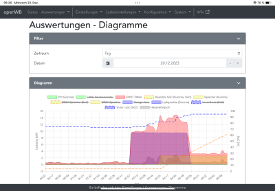

Rückmeldung zur aktuellsten Version:
Zielladen 5:59 Uhr. Auf Automatik gestellt. (Test 3-phasig)
Geladen 19,31 kWh
Zeit: 2:02 h
Kosten: 3,95 €
Passt für mich !
Danke für implementieren und für mich gehört dieses Future in den Master. (Sicherlich wird hier und da garantiert nochmal was kommen)
Gruß Jens

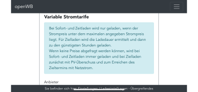

Habe nur bei Zeitladen den maximalen Preis angegeben.
Nutze aber Zielladen. Bedeutet zu günstigen Tarif wird geladen (unabhängig von Max. Preis)
Edit: Habe Zielladen mit Zielsoc 95% genutzt.
Hat auch sehr gut funktioniert.
