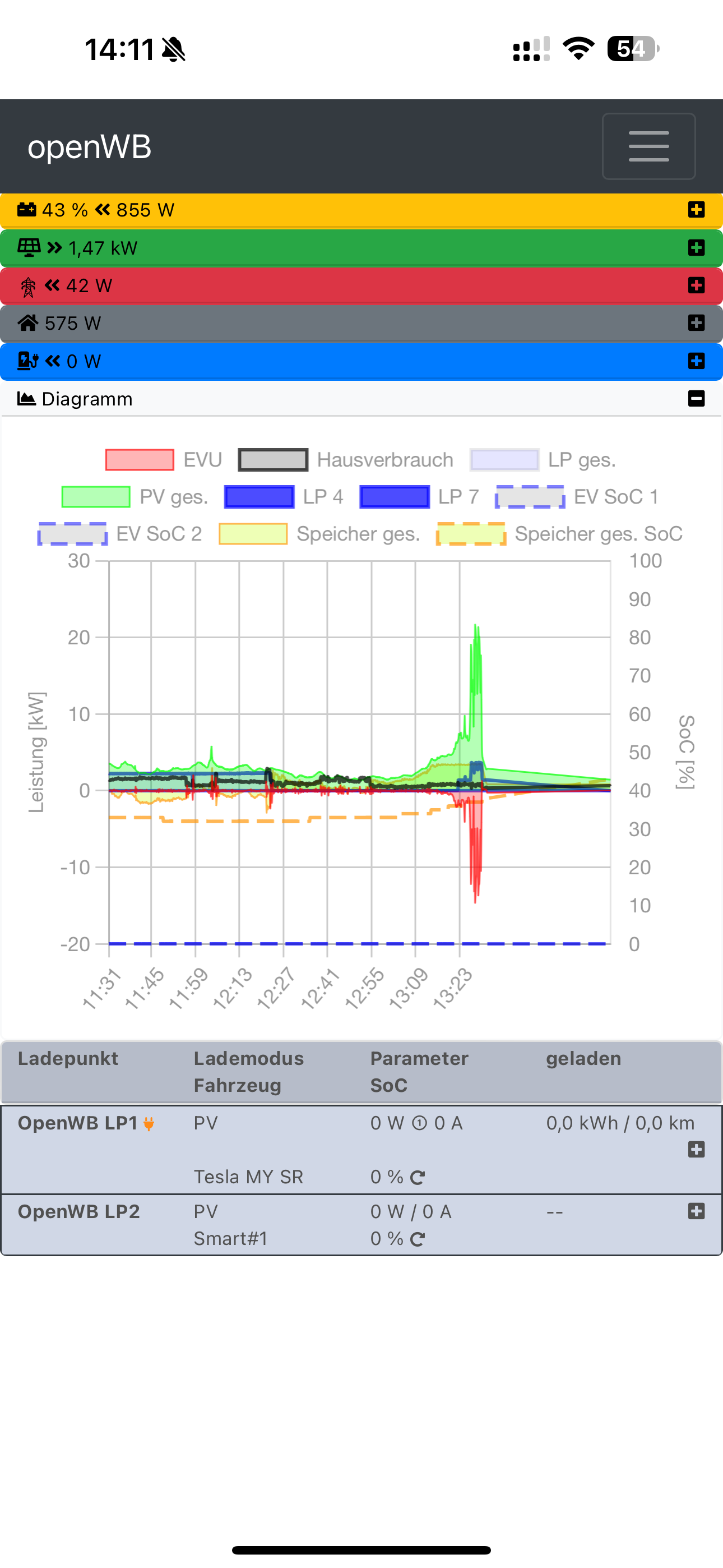

Die aktuellste (Nummer weiß ich nicht). War da vorgestern noch drauf und er hat ein Update installiert. Es ist ein SE30K. Und bevor die Frage kommt, ich bin erst heute von 1.9 auf 2.1.2 und mit 1.9 und dem neusten SE Update hatte ich diese Probleme nicht.

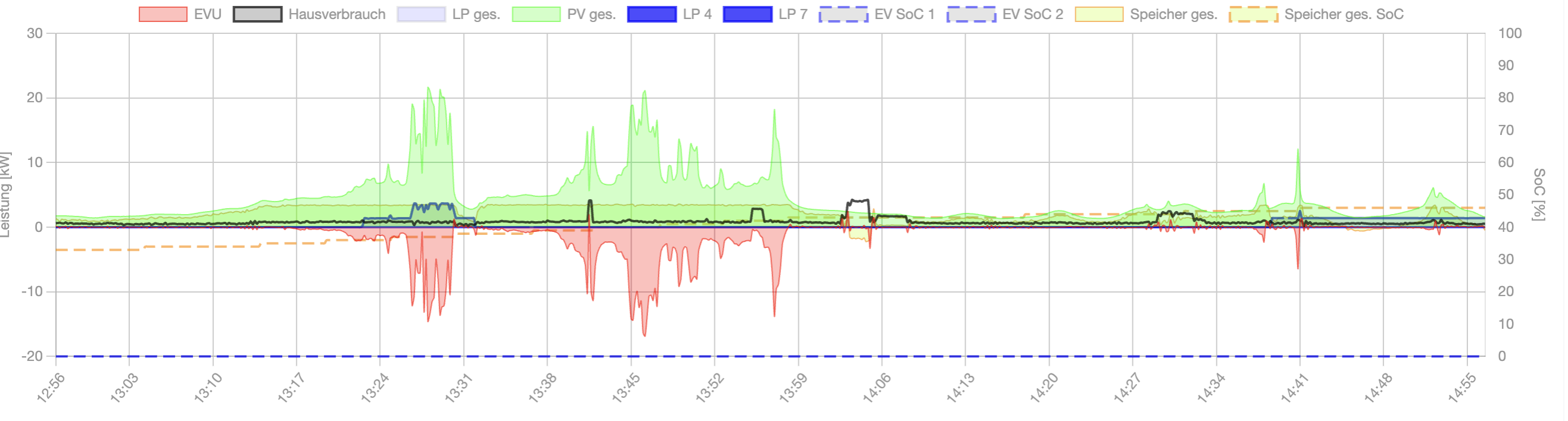

Kann ich die Skala der Grafik eigentlich irgendwo auf einen kürzeren Zeitraum setzen? So bringt es leider gerade sehr wenig sich das anzusehen. Das fand ich in 1.9 besser gelöst.
