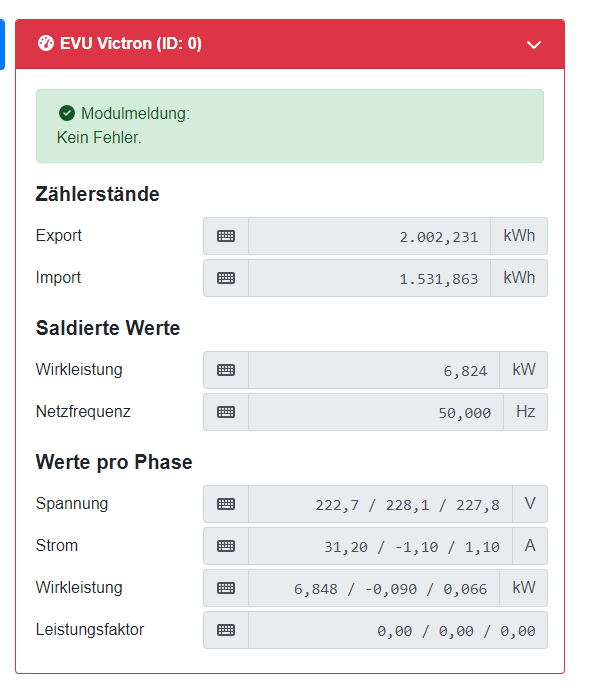

...Series 2 DUO, 22kW.
Die Box beschränkt den Strom bei 1P laden auf 31A, obwohl im Lastmanagement 63A erlaubt sind, mit der Meldung, dass am EVU-Zähler die Stromstärke überschritten sei :shock:
31,2A sind deutlich weniger als 63A, nach meiner einfachen Rechnung

hominidae hat geschrieben: Sa Dez 02, 2023 12:42 pm ...Series 2 DUO, 22kW.
Hast du auch die Schieflastberücksichtigung deaktiviert? Die gilt für den EVU-Punkt.

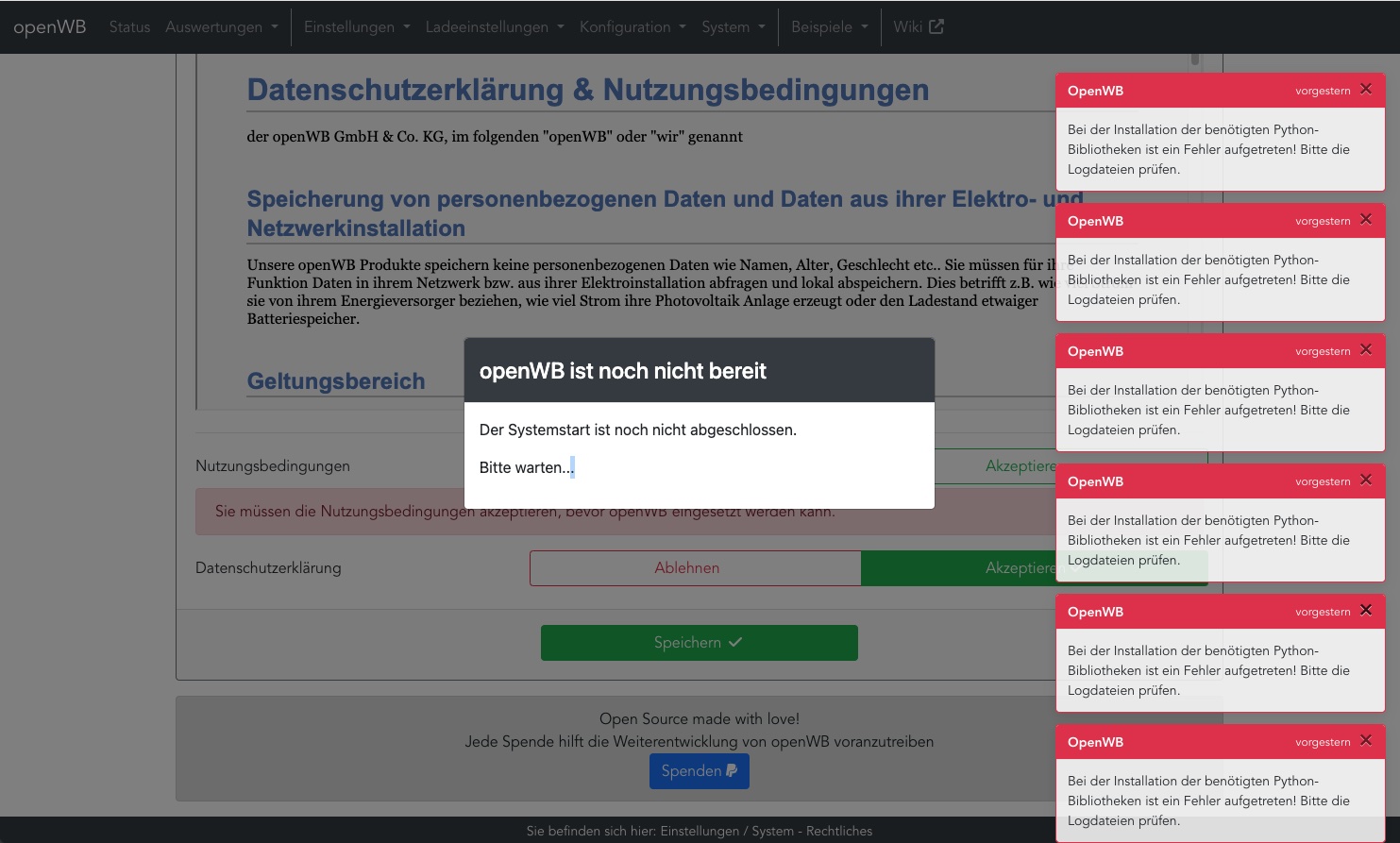

ich brauchte mal einen Tip um weiter zu kommen.
Meine Situation:
Ich habe (hatte) eine funktionierende OpenWB2.1 in einer virtuellen Machine auf meiner Synology laufen und habe diese vor zwei Tagen über das reguläre Setup Menü auf das aktuelle Release 2.1.2 Release Patch 1 aktualisiert.
Anschliessend habe ich die folgende Fehlermeldung bekommen.
Inzwischen habe die die VM mehrmals neu gestartet. Nach einem Reboot bleiben die modalen Boxen immer noch da.
Die letzte Main.log habe ich angehängt.
Nach meiner unqualifizierten Meinung scheint das Update durchgelaufen zu sein, aber die modalen Boxen bekomme ich nicht weg um die Nutzungsbedingungen zu akzeptieren. Auch mit Tab / Enter komme ich da nicht ran.
Die crypto Fehler im Log sollten - soweit ich es gelesen habe, nicht mein Problem sein, weil ich kein OneDrive verwende.
Was kann noch testen ?
Dankbar für jeden Tip.
