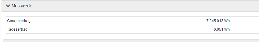

Wenn ich in die Daten des Wechselrichters gehe, bekomme ich mehrere Gesamtwerte, die aber teilweise auch vom Sunny Homemanager kommen (ich hatte vohrer noch einen anderen SMA-Wechselrichter am SHM).
Vom Wechselrichter selber dürfte wahrscheinlich diese Werte stammen:

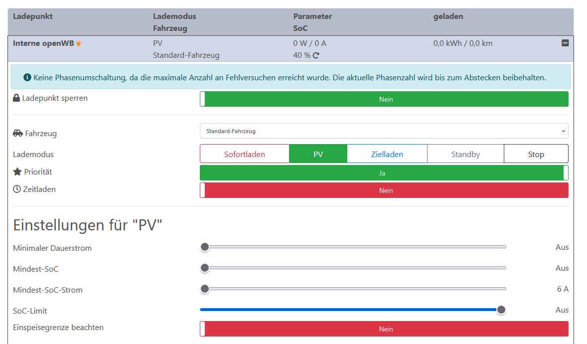

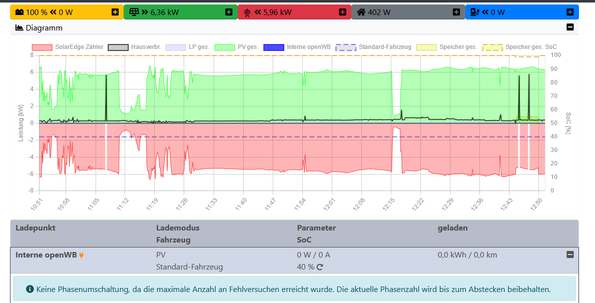

Habe heute anscheinend einen Bug entdeckt:
Der Mercedes kann maximal mit 7,14 kW geladen werden, also 1phasig mit 32 A oder 2 phasig mit 16A.
Habe in den Ladeeinstellungen dann für das Fahrzeug auch für PV 1 Phasig 32A eingestellt und für Sofortladen 2 phasig 16A eingestellt.
( die Konfig der Ladestelle steht auf 32A für 1 und 3 Phasen )
Als letzten Phasenstatus vor Beginn des Ladeversuchs hatte die OpenWB mir 2 phasig angezeigt.
Ich wollte nun mit PV laden.
OpenWB hat mehrfach versucht auf 1 phasig zu schalten, was anscheinend nicht gelang, bis die maximale Anzahl der Umschaltungen erreicht wurde.
Es passierte nichts weiter, das Auto wurde nicht geladen.
Habe auch den Ladestecker ab- und angesteckt um den Umschaltzähler zurückzusetzen, gleiches Ergebnis wie oben.
Habe dann in den Einstellungen für das Fahrzeug mehrphasiges Laden auf 32A gestellt ( kann mein Auto gar nicht ) und nun klappt es mit der Umschaltung von 2 auf 1 phasig, das Auto wird im PV Modus nun 1phasig geladen.
PS gleiches Verhalten auch in der Release Version
edit: hinzugefügtes log

Bitte keine gezippten Logs hochladen, siehe:Ihaglc hat geschrieben: So Jul 14, 2024 1:04 pm Habe heute anscheinend einen Bug entdeckt:
