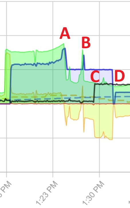

ich habe weitere Rückmeldungen
1) Unter Status --> LP hatte ich öfter bei Meldungen wie Umschalten in.. ein "None" als Text vernommen.
2) Folgende Situation beim PV-Laden mit Überschuss, wo ich Verbesserungspotential sehe:
Screenshot 2024-09-15 134557.jpg (46.73 KiB) 1371 mal betrachtet
2.1)
- es wird dreiphasig geladen
- zum Zeitpunkt A wird die Phasenumschaltung erstmalig angestoßen
- zum Zeitpunkt B wird sie gehemmt und die Zeit fängt wieder neu an, zu zählen
Folge:
Lauter solche Peaks, wie bei B, hemmen das Rückschalten auf einphasig, so dass der Hausspeicher ungewollt entladen wird.
Verbesserungsvorschlag:
Ausschlaggebend für das Rückschalten auf einphasig sollte z.B. die mittlere Leistung während der Verzögerungszeit sein, so dass solche kurzen Peaks nicht immer wieder das eigentlich erforderliche Rückschalten auf einphasig hemmen.
2.2)
Zwischen B und D sind es im Bild 4 min (die eingestellte Verzögerungszeit für die Phasenrückschaltung auf einphasig).
Diese scheint aber einfach weiter zu laufen, obwohl ab Zeitpunkt C sogar die Bedingungen für einphasiges Laden nicht erfüllt werden.
Statt 2 Minuten nach C (Abschaltverzögerung) das Laden abzuschalten, wird 3 min lang bis D "durchgezogen".
Erst ab D beginnt die Abschaltverzögerung zu laufen.
Besser wäre, bei C die Abschaltverzögerung beginnen zu lassen, was in diesem Beispiel zu einer Abschaltung bei "D minus 1 Minute" geführt hätte.

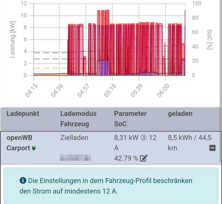

Mindeststrom im Fahrzeugprofil wird beim Berechnen des Zeitraums zum Zielladen nicht berücksichtigt.
Ich habe neulich wohl aus Versehen mal den Mindeststrom im Fahrzeugprofil auf 12A gestellt, dadurch ist mir folgendes Verhalten aufgefallen:
Ich hatte im Zielladen einen Strom von 6A eingestellt.
Das Zielladen begann dann zum entsprechenden Zeitpunkt, der auf Basis der 6A berechnet wurde.
Das Fahrzeug lud dann aber mit 12A, da dies im Fahrzeugprofil als Mindeststrom eingestellt war.
Dann wurde wieder abgeschaltet, da genug Zeit bis zum Ziel durch das schnellere Laden zur Verfügung stand.
Kurz danach beginnt das Ganze von Vorne, das sah dann so aus:
2024-09-15 18_54_38-Clipboard.png (406.42 KiB) 1340 mal betrachtet
https://paste.openwb.de/NnH0W27WVYQJw0Z
Besser wäre es wahrscheinlich in so einem Fall, erst die Ladung zu starten, wenn sie mit 12A durchlaufen könnte.
