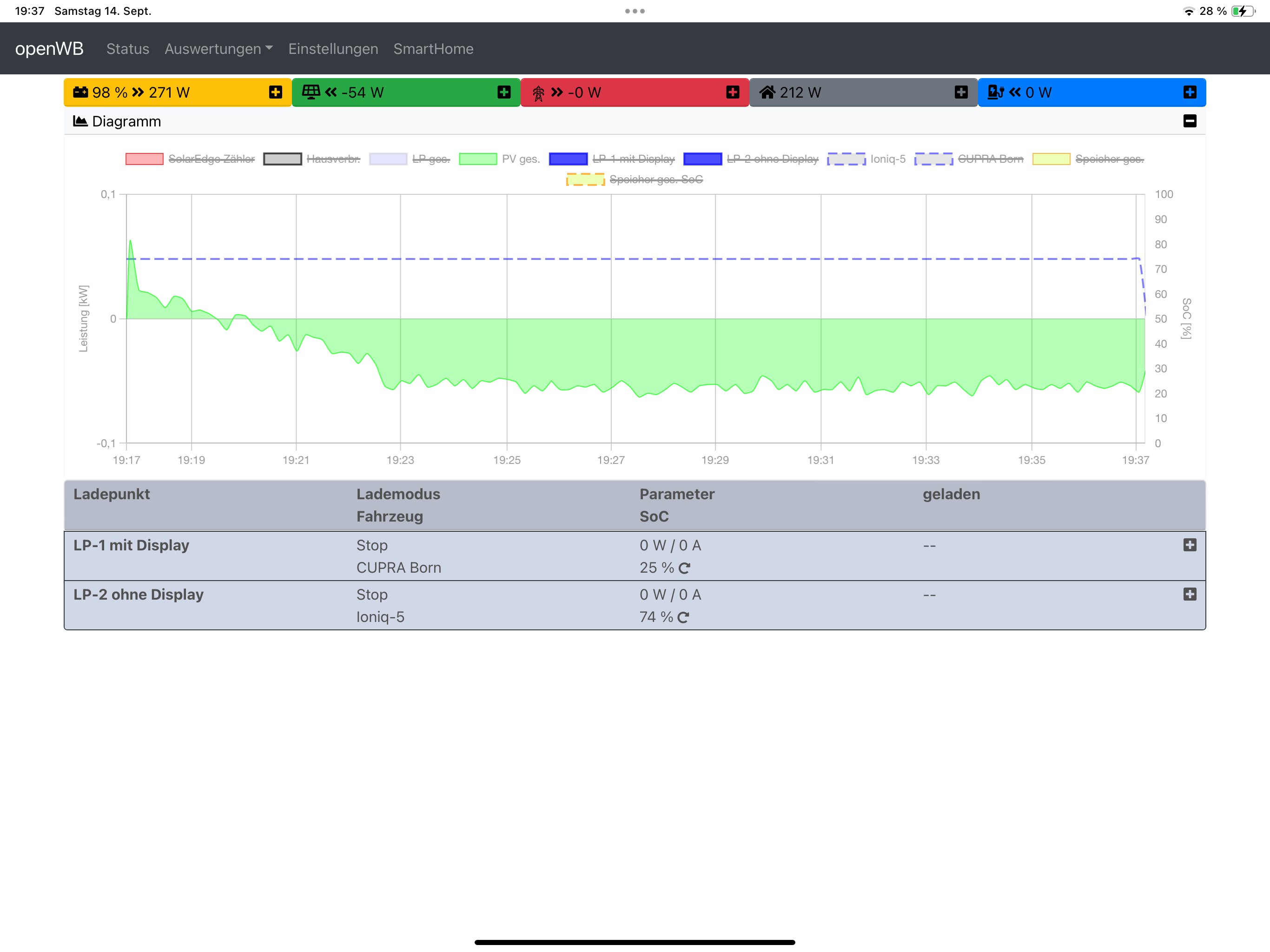

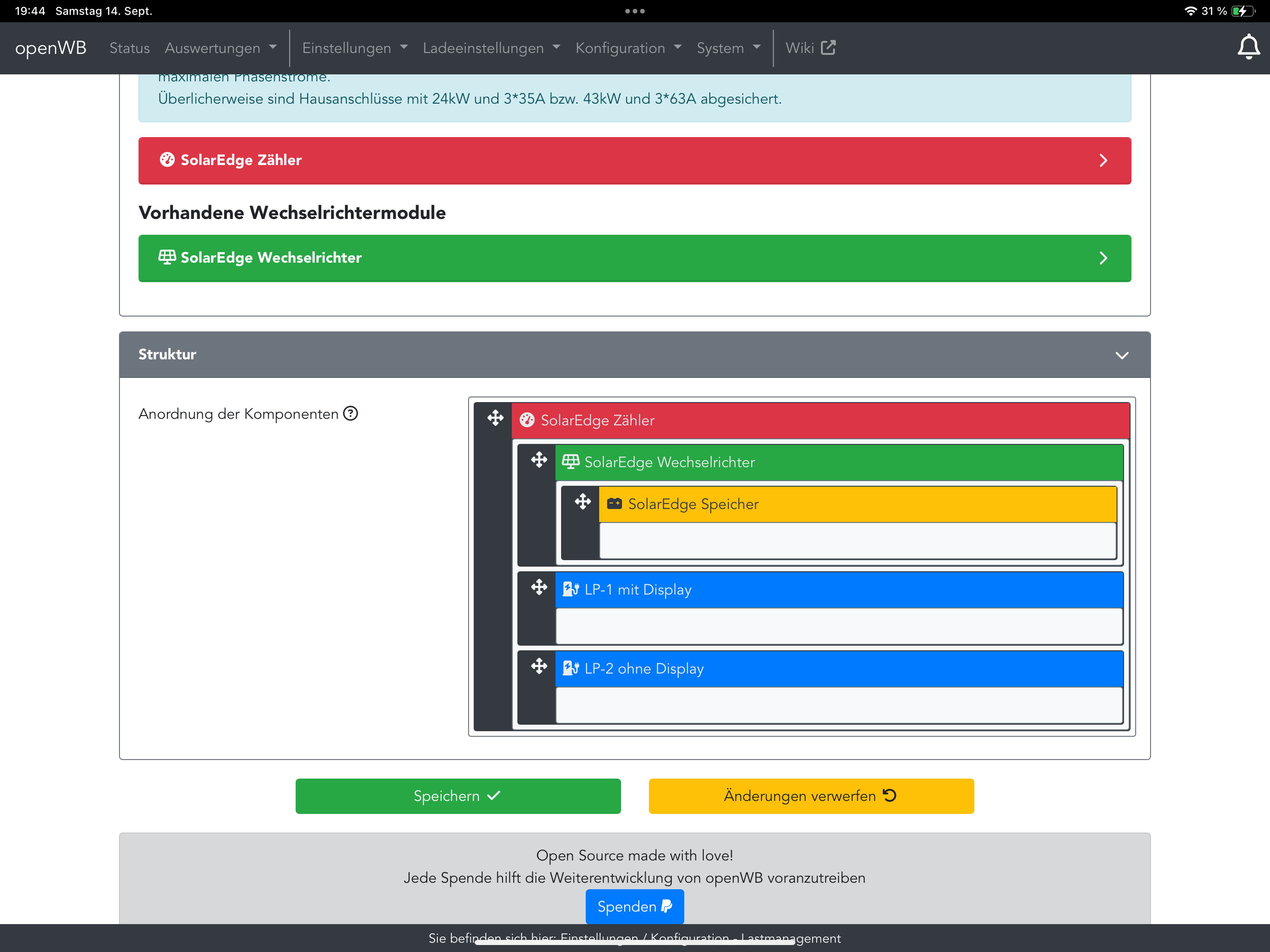

habe heute auf die aktuelle 2-er Version migriert und folgendes Problem. Die PV-Erzeugung zeigt nach Sonnenuntergang
einen negativen Wert. Habe ich was falsch konfiguriert?
Anbei meine Konfiguration. Falls es weitere Infos braucht…. Vorab schon mal Danke.
Hans

Re: Rückmeldungen 2.1.5 Release & Release Patch 1
Ergänzung: Von 1.9 auf die 2-er Version umgestellt…..
