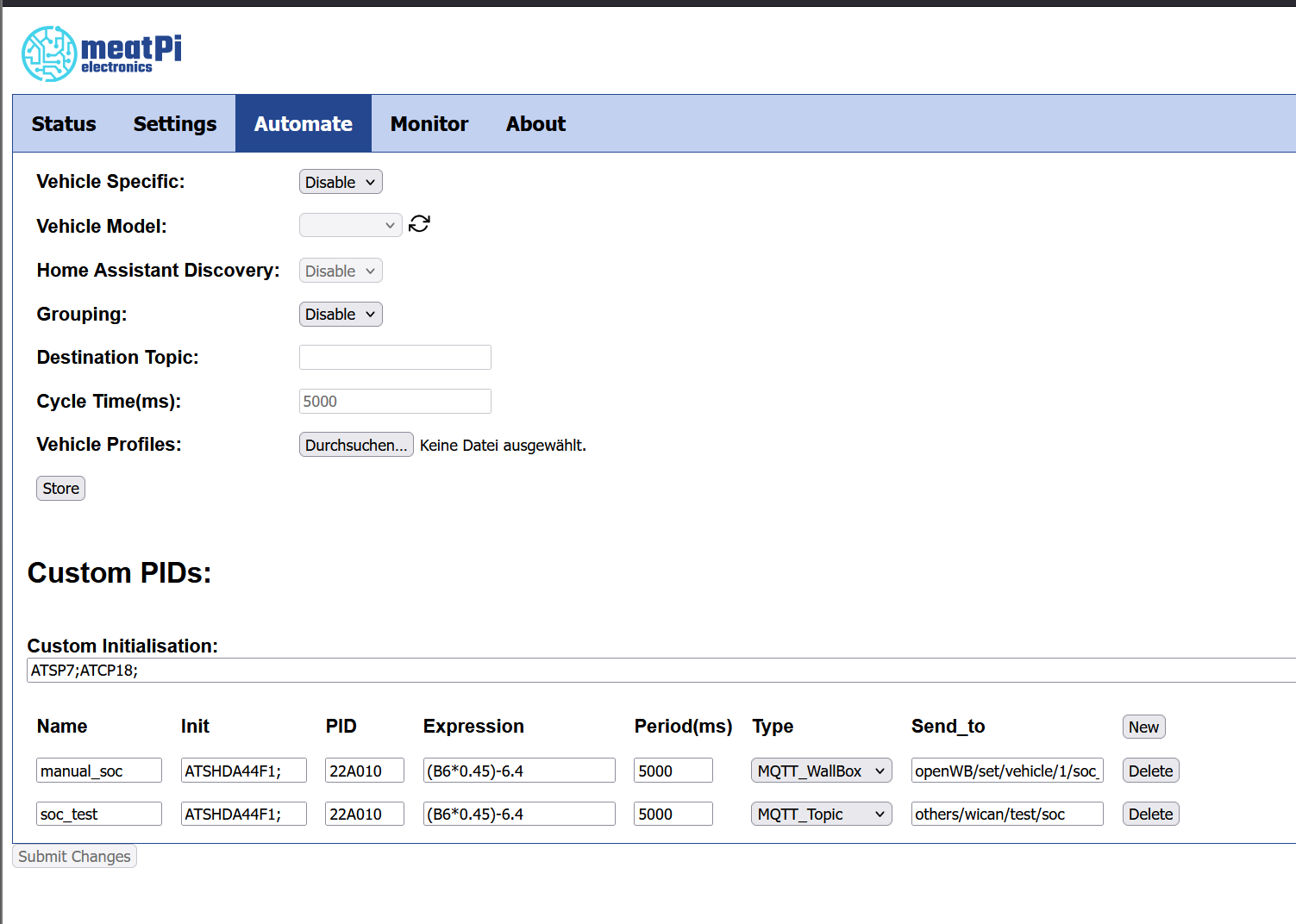

Der manual_soc steht noch auf dem Test Topic, der muss wieder den openWB Pfad ansprechen.
Re: SoC: MeatPi WiCAN + Manueller SoC (AutoPID)
Verfasst: Mi Jan 01, 2025 7:32 pm
von zut
Muss der Type im WiCan nicht noch auf Wallbox stehen?

Hab ich jetzt so eingestellt.

zut hat geschrieben: Mi Jan 01, 2025 7:32 pm Muss der Type im WiCan nicht noch auf Wallbox stehen?
Nein, nur bei Range. (Oder MQTT-SOC Modul ohne manuellen SOC, um die Verwirrung komplett zu machen)
manual_soc braucht MQTT_Topic
Verfasst: Mi Jan 01, 2025 7:44 pm
von ChristophR
Focko hat geschrieben: Mi Jan 01, 2025 7:39 pm Hab ich jetzt so eingestellt.
Wieder auf MQTT_Topic stellen bitte.
