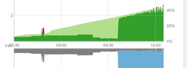

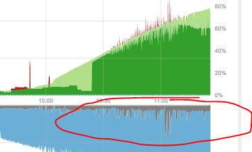

bei mir sind die komischen Peaks beim Laden wieder da.
Hier mal der Verlauf vor dem Laden:
- Unbenannt4.JPG (8.32 KiB) 2502 mal betrachtet
wie man sieht nahezu keine Peaks.
Wenn das Laden beginnt (und ich habe das Gefühl es verschlimmert sich während des Ladevorgangs) dann sieht es so aus:
- Unbenannt5.JPG (12.86 KiB) 2502 mal betrachtet
Regelung ist auf Langsam eingestellt.
Wodurch wird das ausgelöst?
Die dort aufgeführten Peaks sehe ich an meinen Diversen Strömzählern NICHT!
Gruß Limbi

von zoe*in
zoe*in hat geschrieben: Fr Apr 04, 2025 7:16 am
Ich habe nun wieder das Problem dass die Regelung wieder mal "zappelt", siehe hier:
An was liegt das? Der PV-Anstieg ist sehr stabil, keinerlei Schwankungen. Und der Hausverbrauch ist ebenfalls stabil. Immer beim Hochregeln kommen diese Zappelpakete.
Bei 2.1.6p1 ist der Fehler wieder weg...
