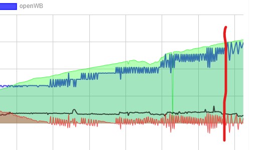

ich bin gestern durch vermutlichen Defekt der SD-Karte zum Umstiegt auf 2.1 gekommen. Einrichtung funktionierte soweit ganz gut.
Allerdings regelt die Box komisch, die ganze Zeit ein Gezapple. Egal ob ich nun auf Bezug oder Einspeisung stelle, es wird immer um 1A hin und hergeschalten. Die PV-Kurve ist absolut sauber und steigt schön langsam an - also kein Grund für so eine Regelung. Bei 1.9 lief alles perfekt und sauber.
Woran liegt das?
Stelle ich testweise auf langsames regeln bleibt das Verhalten identisch, nur langsamer! siehe roter Strich, da hab ichs geändert:

Welche Version der 2.1 benutzt du? In der 2.1.6. RC1 gab es dazu eine Anpassung.
Ansonsten wäre ein Log interessant bzw. https://forum.openwb.de/viewtopic.php?t=1526

vuffiraa hat geschrieben: Sa Nov 09, 2024 12:19 pm Welche Version der 2.1 benutzt du? In der 2.1.6. RC1 gab es dazu eine Anpassung.
2.1.5 patch2 - also die aktuelle stable
Ist das Problem bekannt?
Log reiche ich nach, muss mich da erst einlesen

Dann sollte dein Problem mit der aktuellen Beta (2.1.6 RC1) und dann demnächst im nächsten Release behoben sein.
Es gab diese Woche eine Änderung um das PV-Laden zu harmonisieren. Das Problem wurde hier im Forum schon diskutiert.

OK, also ein bekannter Fehler???
Damit hatte ich eigentlich nicht gerechnet, da ich extra vor 6 Monaten noch nicht upgegradet hatte und jetzt auf den stable ging, weil ich keine Lust auf Experimente hatte :lol:
Werd mich mal auf die Suche machen, aber ist der Fehler dann 1:1 derselbe wie von mir?
Kann man "schnell mal" auf die 2.1.6 RC1 wechseln und dann wieder zurück oder ist das eher schwierig? Sorry für die Fragen, aber mit 2.1 hab ich bisher noch gar nix gemacht und die Spielerei nebenher ist ein wenig blöde, da wir nun jegliche PV-Leistung für die Karre zusammenkratzen müssen/wollen :)

Auf eine neuere Version kann man immer wechseln, zurück geht es aber nicht so einfach. Davon wird hier immer abgeraten bzw. man muss genau wissen, was man tut.
Dein Fehler hatte ich schon mal gepostet, siehe https://openwb.de/forum/viewtopic.php?p=99654#p99654
Oder auch vor Kurzem hier https://forum.openwb.de/viewtopic.php?p=117071#p117071

Ich weiß. Ich bin eh noch am rumspielen, d.h. habe eine provisorische SD mit der ich erstmal lade. Und ne zweite, mit der ich rumspiele. Nächste Woche kommt dann die neue Industrial-Karte und die wird dann das Produktivsystem :D Also alles safety-first, kein Ding.
SUPERFETT DANKE DIR!!!
Niemals nicht hätte ich mit so einem Bug in einer stable gerechnet. Ich hab heut ewig rumprobiert. 1phasig, 3phasig, neu aufgesetzt usw. Verdammte Axt :) Eigentlich hatte ich extra n halbes Jahr gewartet um genau sowas nicht zu haben.
Aber es liegt nicht an mir, DAS ist das wichtigste :)

Ja, ist leider so. Ich habe im Frühjahr umgestellt und war überrascht was alles nicht vernünftig lief im Gegensatz zu der 1.9.
Jetzt ist es aber besser geworden.
Das der Go e charger nicht mehr unterstützt wird, war die schlimmste Erfahrung....

Wer über den Thread stolpert:
Wir haben in der aktuellen Version eine feinere Ansteuerung (z.B. 8,1A statt 8A). Manche Fahrzeuge können aber nicht in kleineren Schritten als 1A regeln und runden dann auf. Sollte in der Beta behoben sein.
