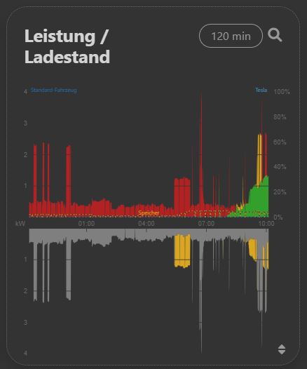

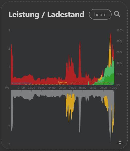

Hallo liebe OpenWB-Gemeinde,
- mir ist die 120 Minuten Ansicht sehr wichtig.
- aber sie wird nicht angezeigt. "120min" und "heute" ist von der Zeitachse gleich:
Habt Ihr den Fehler nicht?

Nein, hier ist es wie erwartet, installierte Version: master (2024-11-05 07:20:17 +0100 [12aaad334])

Nein, mit der aktuellen Master werden beide Zeitachsen bei mir richtig angezeigt

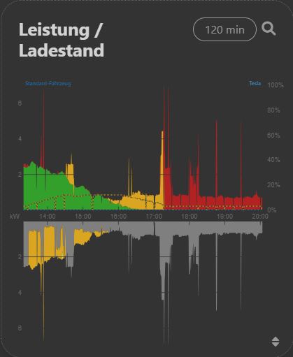

von TaNoLeFi
die 120min Ansicht funktioniert immer noch nicht.
Ich habe heute auf den 2.16 ReleaseCandidate upgedatet.
Auf den Windows-PCs als auch auf dem Android-Handy wird die 120min Ansicht nicht korrekt dargestellt.
Hat jemand eine Idee, woran das liegt? Bin ich der Einzige?
vg
Norbert

Das liegt kaum am Theme, soweit ich informiert bin wird die 120min Darstellung bei der OpenWB generell anders gerechnet als die Tagesansicht. Ich habe das Problem in anderer Form auch...siehe mein alter Beitrag. Ist also ein Problem mit OpenWB, der wahrscheinlich insb. dann auftritt wenn man keines der Internen WR Module nutzt?! Ich bspw. übertrage sämtliche Werte per MQTT...

Was wird denn im Standard-Theme angezeigt ?Der 120-Minuten-Graph verwendet die gleichen Daten wie die Hauptseite im Standard-Theme.

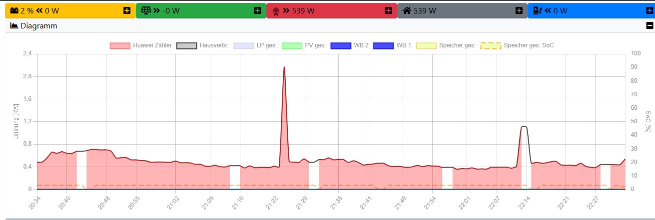

Hi electron,
im Standard-Theme sieht es richtig aus:
standard 120m.jpg (63.43 KiB) 1072 mal betrachtet

Das ist dann wirklich sehr seltsam. Was noch helfen könnte für die Fehlersuche ist der Inhalt der Messages mit den Daten für den Graph. Dazu müsstest Du
- in den Settings des Themes den Debug-Mode aktivieren
- Ganz unten auf der Seite auf den "MQTT-Viewer"klicken
- In der Liste auf "Graph" klicken.
- Dann auf "allLiveValuesJson1", und den Inhalt in rot hier als Anhang an einen Beitrag hängen
- Das gleiche für "lastLiveValuesJson".
Ich vermute, dass das Problem irgendetwas mit den Zeitstempeln in diesen Messages zu tun hat.
