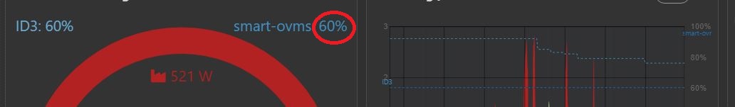

E_Esteban hat geschrieben: Do Dez 12, 2024 6:41 pm Kurzes Feedback.... in der Tat scheint etwas bei der Darstellung durcheinander zu sein.
Die beiden %-Werte der Fahrzeuge sind vertauscht und oben im Kreisdiagramm ist zweimal der gleiche Wert.
Kann ich so auch bestätigen siehe Bild

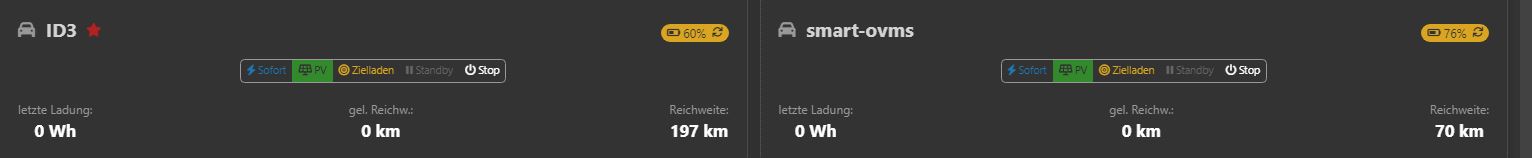

2.1.7-Alpha 1/2024-12-12 16:34:43 +0100 [2256710a8]
Bei mir sind 2 Ladepunkte konfiguriert mit 2 Fahrzeugen, die beide SoC-Werte haben.
Im Bereich "Aktuelle Leistung" wird beim 2. Fahrzeug (smart-ovms) der SOC des 1. Fahrzeuges (ID3) angezeigt.
Der SOC-Verlauf im Bereich "Leistung/Ladestand" ist korrekt:
Unten bei den Fahrzeugen ist es auch korrekt:

Also unten bei den Ladepunkten ist es auch richtig .
Oben bei Aktuelle Leistung zeig es bei beiden den Wert des ersten Fahrzeugs an .
Im Bereich Leistung/Ladestand wird es aber Richtig angezeigt.

Da scheint ein Index falsch zu sein. Möglicherweise ein copy&paste Problem:
Ich hab's bei mir mal geändert und jetzt wird es richtig angezeigt:
original:
+Math.round(i(Y)[i(me)[0]].soc)+"%"
modifiziert:
+Math.round(i(Y)[i(me)[1]].soc)+"%"
Die Stelle ist hier (compressed js): "index-SkrqAaaZ.js" line 1, col 42319
Kann mit vi(m) geändert werden :-)
