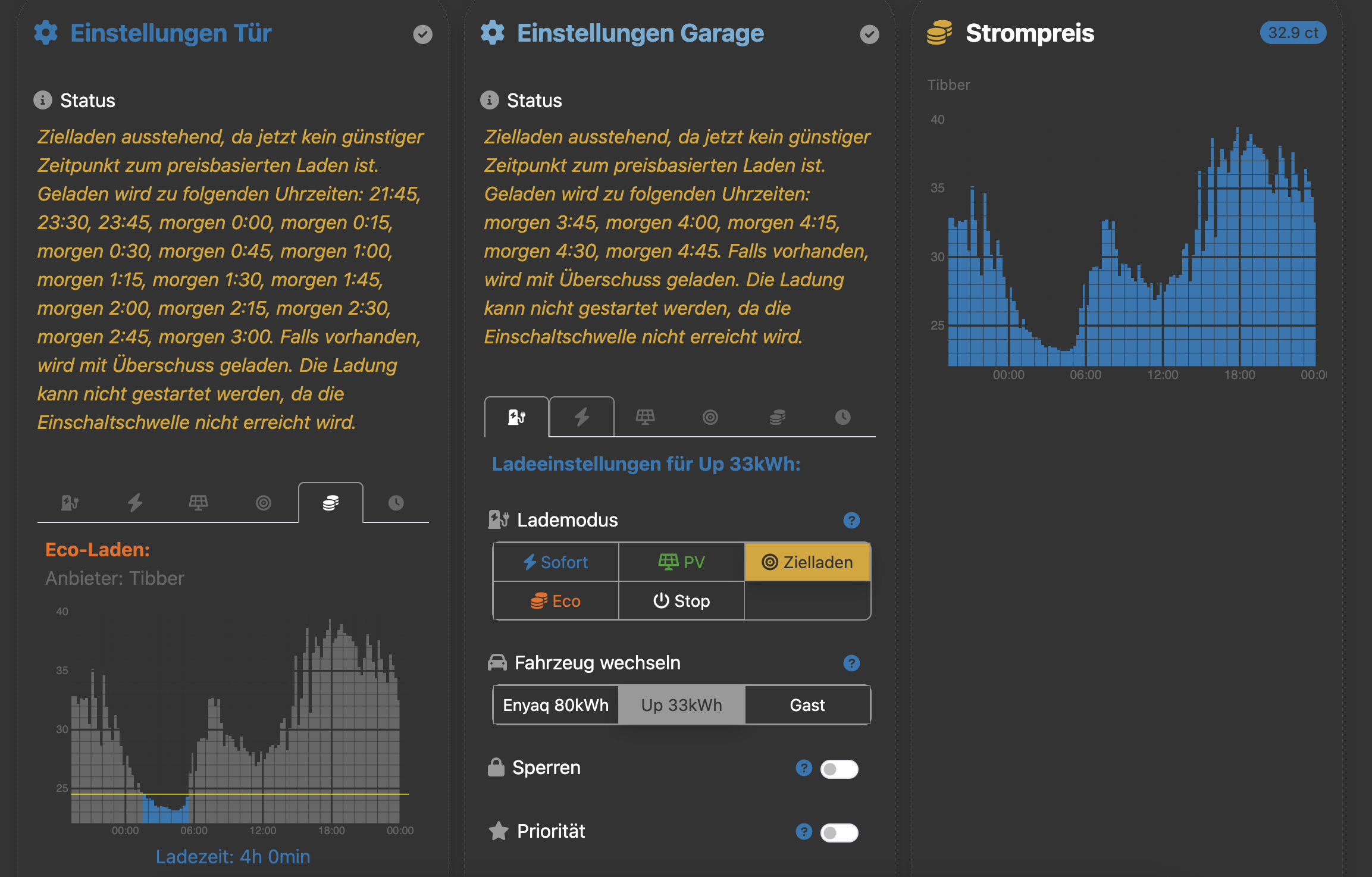

Guten Abend,
ich habe den Eindruck, dass im Modus Zielladen die günstigsten Zeitfenster nicht immer richtig berechnet werden...
Ich habe zwei openWBs, daher müssten beide Boxen zu den günstigsten Zeiten (unabhängig vom SoC) jeweils laden... Der Screenshot zeigt deutlich, dass die Box Garage zu den günstigsten Zeitpunkten läd, die Box Tür tut dies aber nicht - obwohl hier eine viel längere Ladung ansteht...
(Bei der Box Tür sind die Preise des Modus ECO nur zum Vergleich eingeblendet.)
Meines Erachtens müsste für den Ladepunkt "TüR" die Ladung um 01:30 beginnen und bis 05:30 dauern um mein Auto mit SoC 27% auf 80% (Enyaq 80 mit 77kWh Kapazität; also Ladehub von 53%punkten ca. 42kWh also ca 4h @ 3p16A) bis 7 Uhr (Grenze im Zielladen) zu laden.

Ist die Zielzeit bei beiden gleich?Till hat geschrieben: Mi Nov 12, 2025 6:31 pm Der Screenshot zeigt deutlich, dass die Box Garage zu den günstigsten Zeitpunkten läd, die Box Tür tut dies aber nicht - obwohl hier eine viel längere Ladung ansteht
Häng bitte mal einen Log-Auszug zur vollen 5-Minuten im Debug-Level an.

Ja, beide haben als Zieluhrzeit 7 Uhr.
hier der Link zum Log https://paste.openwb.de/ex3fCw5HRZAHdFj

Danke.
Ich hab das mal bei mir nachgestellt. Das Problem ist: dem Berechnungsmodul wird nicht der Zielzeitpunkt, sondern die verbleibende Zeit bis dahin übermittelt. Die ändert sich bei meinen Versuchen mit der im Plan stehenden Sollstromstärke, je kleiner, je kürzer.
Kannst Du betätigen, dass sich der letzte geplante Timeslot mit der Sollstromstärke "in die Falsche Richtung" verschiebt, also wenn Du 10A einstellst, der letzte gewählte Timeslot früher ist?
Die Spanneden Zeile im Log ist die:
{control.optional:178} - {DEBUG:MainThread} - 30 Preis-Kandidaten in 9878.26086956522 Sekunden zwischen 2025-11-12 20:14:13 Uhr und 2025-11-13 03:15:20.970639 Uhr ...bye
TW
Zuletzt geändert von Thomas aus W am Mi Nov 12, 2025 7:46 pm, insgesamt 1-mal geändert.
Ich denke schon, mit 10A fängt die Ladung schon jetzt an und endet auch viel zu früh.Thomas aus W hat geschrieben: Mi Nov 12, 2025 7:37 pm Kannst Du betätigen, dass sich der letzte geplante Timeslot mit der Sollstromstärke "in die Falsche Richtung" verschiebt, also wenn Du 10A einstellst, der letzte gewählte Timeslot früher ist?
Hier das Log: https://paste.openwb.de/w9lrEJSnDMWjbRl
Evtl. ist es noch wichtig: Die Box in der Garage ist eine normale mit Kabel und Phasenumschaltung (11kW Variante), die Box an der Tür (die falsch Berechnet) ist eine mit Buchse und Phasenumschaltung und als 22kW Variante. Beide Autos können aber nur 16A. Der Up nur 2p (Garage) der Enyaq 3p (Tür).

Die falsch Zielzeit hängt auch vom Ziel-SoC ab, wahrscheinlich von der Differenz.Till hat geschrieben: Mi Nov 12, 2025 7:45 pm Ich denke schon, mit 10A fängt die Ladung schon jetzt an und endet auch viel zu früh.
@Lenak: Das Problem ist nicht die Selektion der Zeitintervalle, sondern die Berechnung der Zielzeit.

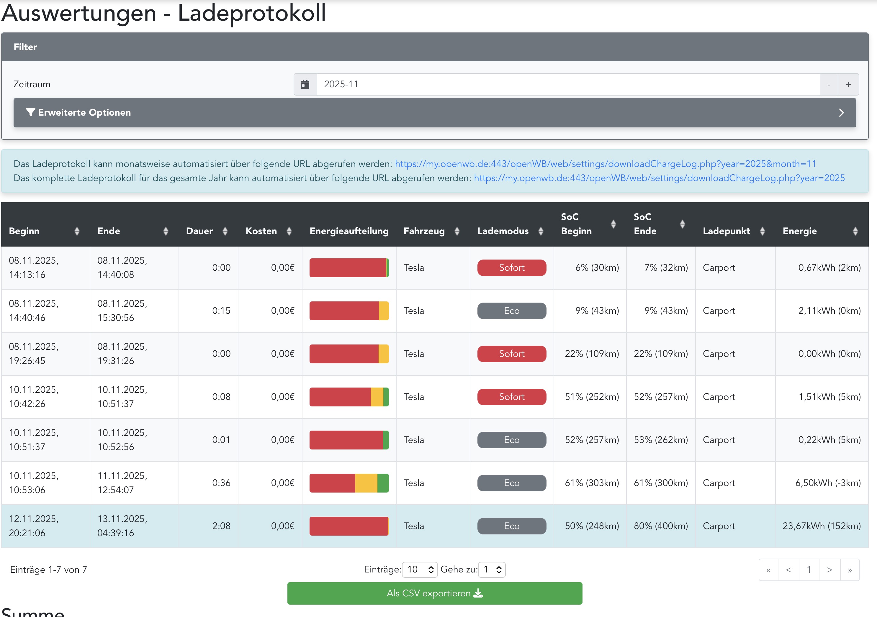

Ich habe gerade festgestellt, dass bei mir keine Ladekosten berechnet werden. Version 2025-11-12 15:06:43 +0100 [38a6c2c68]
Grundlage ist Tibber.
https://paste.openwb.de/xv8BwhHGQv7Hy1B
