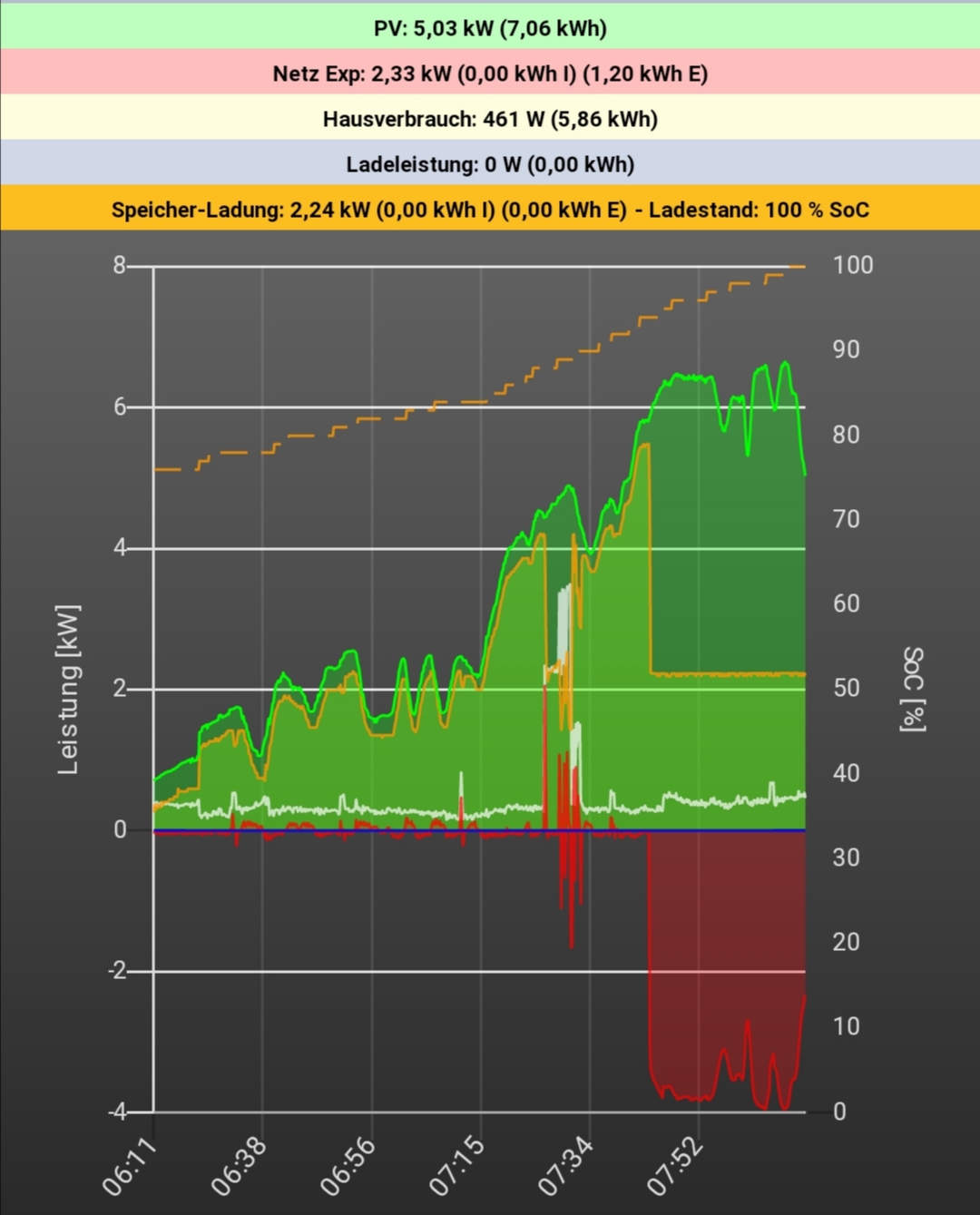

Beim Alpha ist seit dem RC irgendwas schief gegangen. Erzeugung auf der negativen Achse und kein Hausverbrauch, sobald Beta oder nightly installiert werden.
Der Screenshot zeigt Downgrade von nightly zu RC.
System: Alpha T10, oWB ModBus Interface, standalone, goE
Abgesehen davon auch keine Anzeige der täglichen Erzeugungsleistung in kWh, das aber auch nicht beim RC.

Bitte mal die Nightly 1.8.104 testen.
Passt es wieder?
Was ist als PV Modul Konfiguriert?
Steht es auf None?
Passt es wieder?
Steht es auf None?

Danke dir. Alpha geht wieder, die Aufsummierung allerdings noch nicht bei allen Werten.

Sollte nun auch gefixt sein.enerix Viersen hat geschrieben: Di Jul 14, 2020 6:13 am Moin.

Alpha geht. Allerdings nur lokal, über die Cloud wird nur PV summiert.
