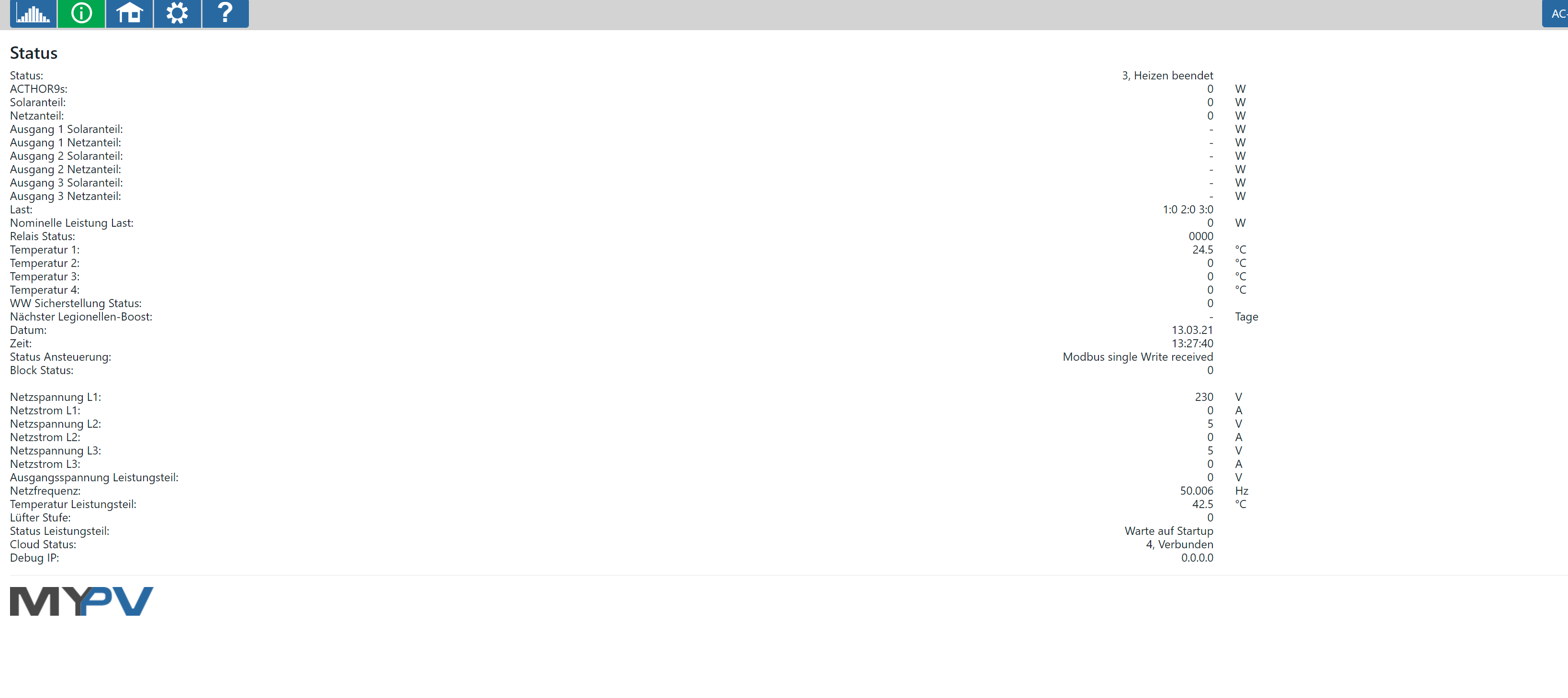

Ist in der aktuellen nighlty drin, bitte testen.
sieht bis jetzt sehr gut aus.

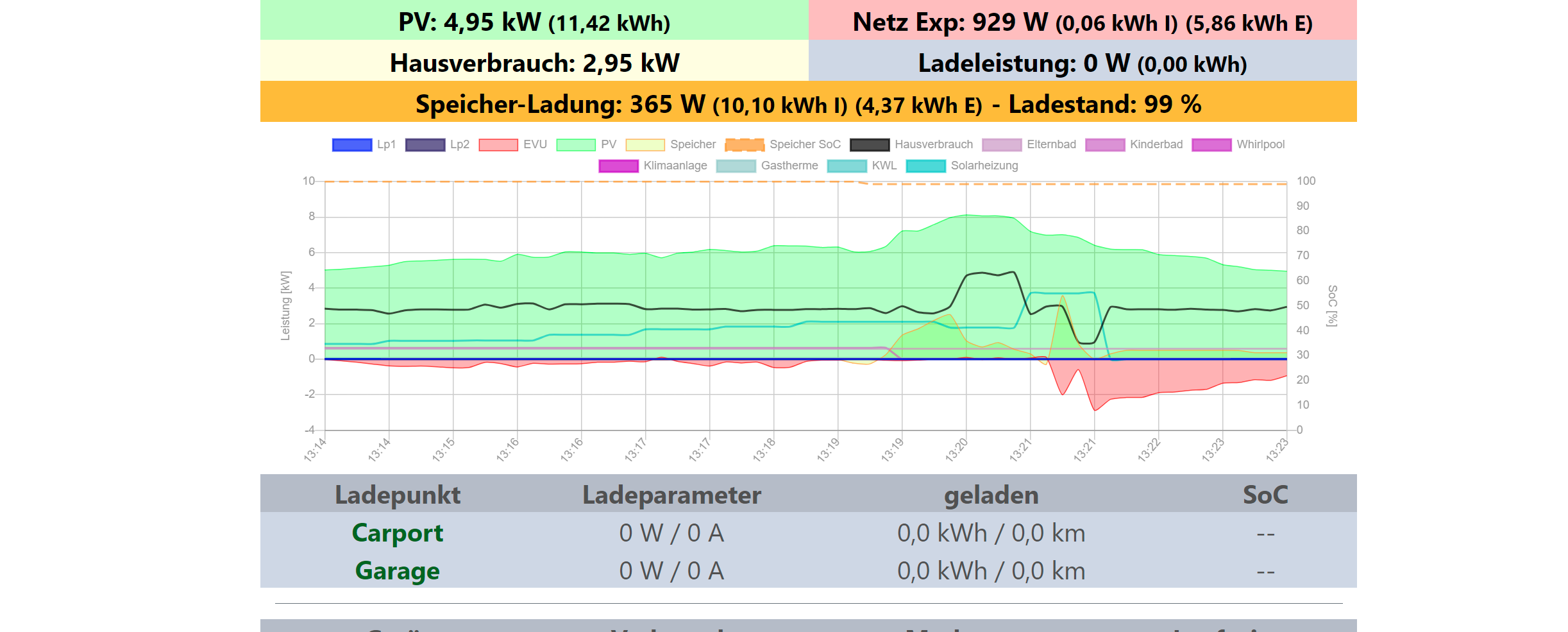

Elwa ist schon heftigst pilotiert und kann im Smarthome 2.0 direkt als Typ ausgewählt werden. Mach doch mal folgendes zum testen:
Ich gehe mal von einer PV Leistung von 5.2 KwPeak aus und Speicher mit 5.1 Kwh und ich nehme jetzt mal maximale Speicherladung von 2000 Watt an.
1) Erfasse mal 1000 Watt als maximale Speicherladung in Smarthome 2.0 (also die Hälfte von dem was technisch dein Speicher zulässt)
2) Setzte mal 95% Speicherbeobachtung beim Smarthome 2.0 Elwa device
3) Setzte beim Autoladen Ausschalten auf Ja
Was passiert nun:
Wenn ein Auto geladen wird, wird Elwa nicht gestartet, wenn Elwa läuft wird der sofort ausgeschaltet.
Sonst sollte dein Speicher immer mindestens mit 1000 Watt geladen werden bei PV Produktion. Und Elwa bekommt immer das was noch drüber ist geliefert. Wenn dein Speicher 95 % Soc hat, bekommt Elwa dann den gesamten Überschuss vorgesetzt.
Hier hat Lizerd die ganze Sache pilotiert:
viewtopic.php?p=26199#p26199

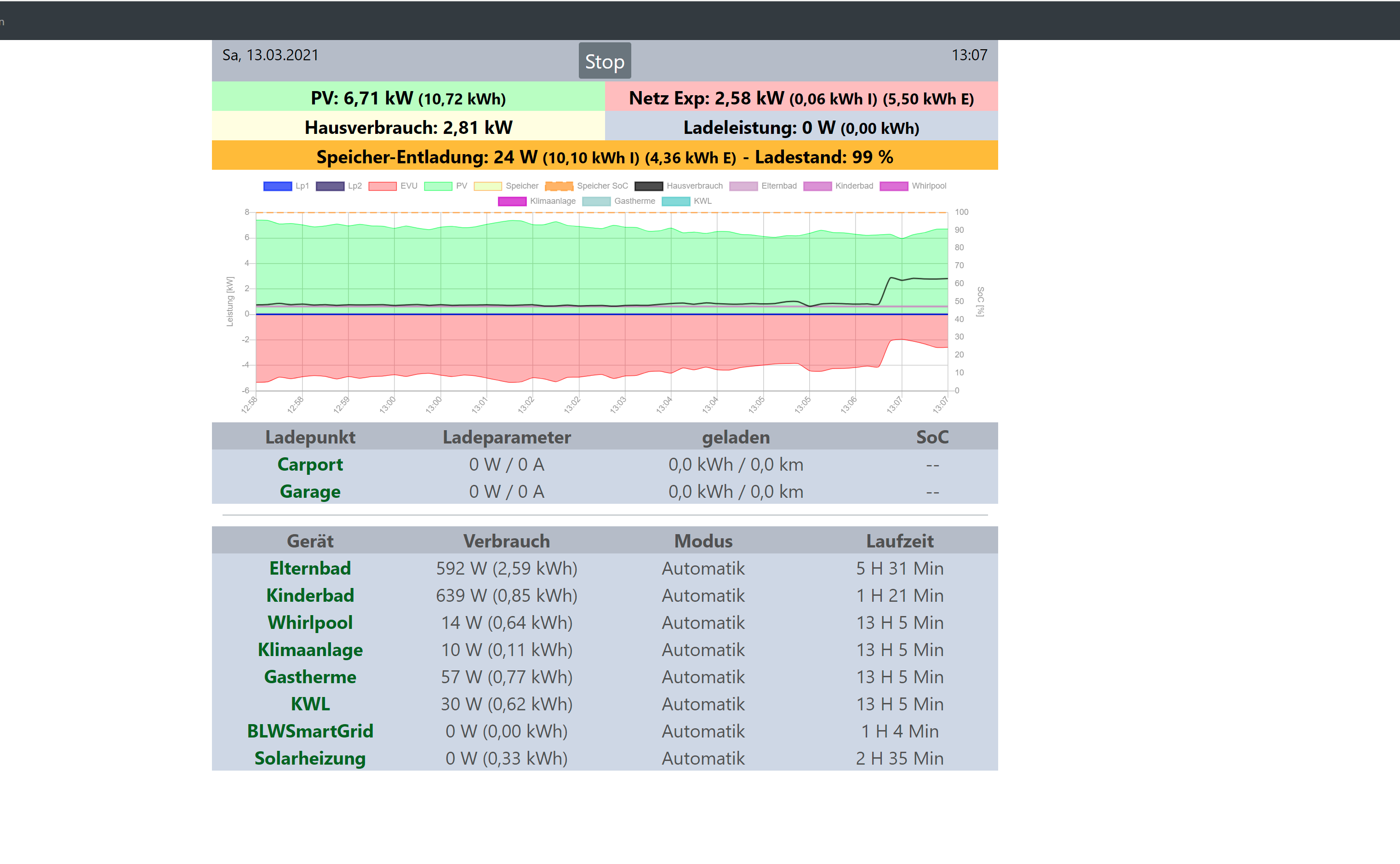

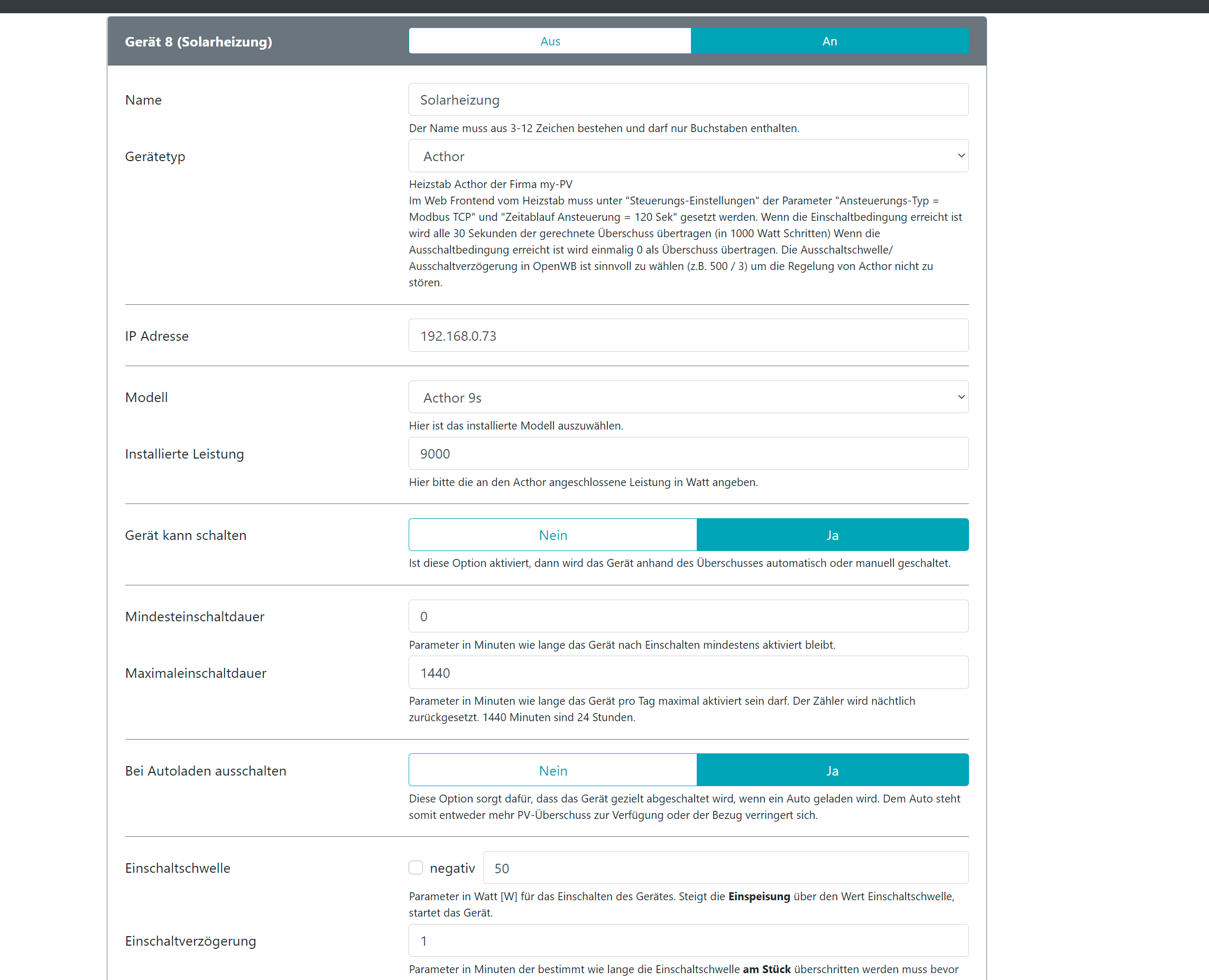

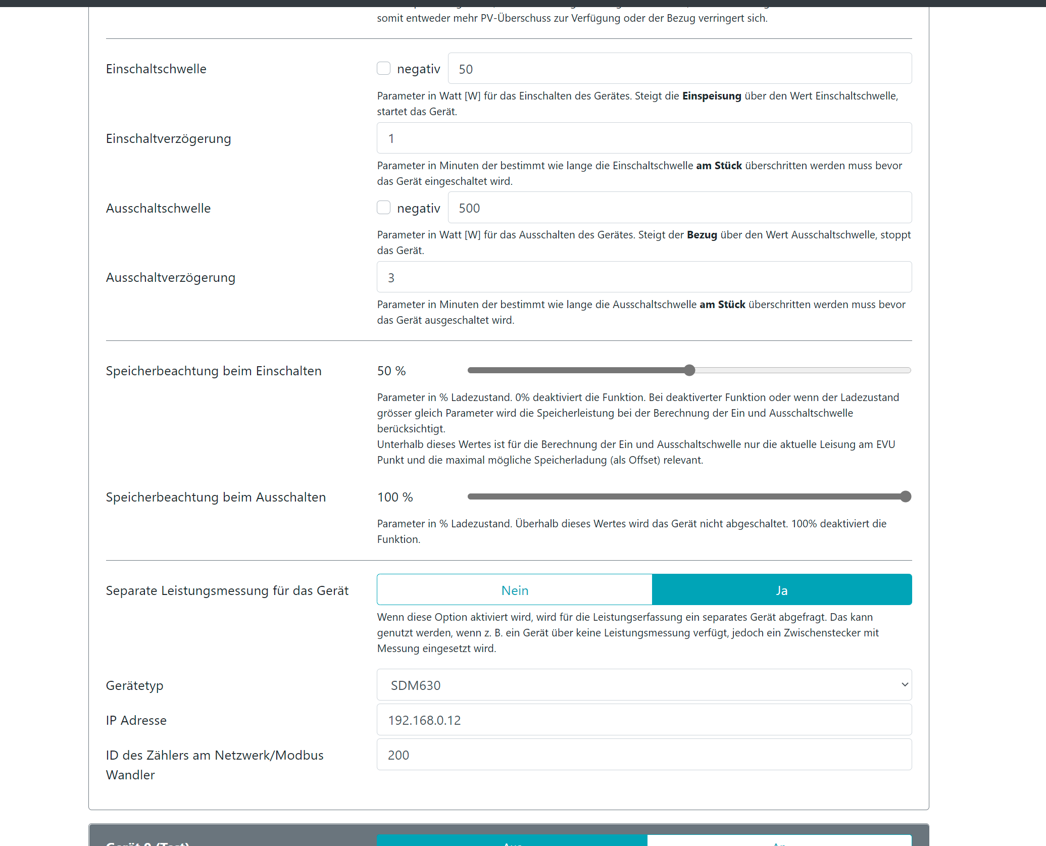

Hallo Oliver,
ich habe einen ACThor 9s zusammen mit einer Tubra E-Therm Station seit gestern am laufen .
Habe alles soweit eingerichtet .
Frage mas muss ich auswählen ACtHOR 9S , M1 oder M3 ?
Verbaut ist ein AC Thor 9s mit 9 Kw Heizstation
Habe Aktuell ACThor 9s mit 9000 Watt eingestellt .
Mindeseinschaltdauer 0 Minuten
Max 1440 Minuten
Einschaltüberschuss 50 / 1
Ausschalt 500/3
Er schaltet zwar immer wieder mal den ACThor an aber nur für 120 sekunden dann geht er wieder aus .
Habe folge Meldung im Log
03/13/2021, 08:41:27 acthor watty.py devicenr 8 ipadr 192.168.0.73 ueberschuss 1271 Akt Leistung 0 Status 0 type M1 inst. Leistung 9000 Skalierung 0.33
03/13/2021, 08:41:27 acthor watty.py devicenr 8 ipadr 192.168.0.73 Neu Leistung 423 pvmodus 0 modbuswrite 0
03/13/2021, 08:42:17 acthor watty.py devicenr 8 ipadr 192.168.0.73 ueberschuss 1292 Akt Leistung 0 Status 0 type M1 inst. Leistung 9000 Skalierung 0.33
03/13/2021, 08:42:17 acthor watty.py devicenr 8 ipadr 192.168.0.73 Neu Leistung 430 pvmodus 0 modbuswrite 0
03/13/2021, 08:42:30 acthor on.py devicenr 8 ipadr 192.168.0.73 ueberschuss 1398 try to connect (modbus)
03/13/2021, 08:42:30 acthor on.py devicenr 8 ipadr 192.168.0.73 Akt Leistung 0 Status 0
03/13/2021, 08:42:42 acthor watty.py devicenr 8 ipadr 192.168.0.73 ueberschuss 1371 Akt Leistung 0 Status 0 type M1 inst. Leistung 9000 Skalierung 0.33
03/13/2021, 08:42:42 acthor watty.py devicenr 8 ipadr 192.168.0.73 Neu Leistung 457 pvmodus 1 modbuswrite 1
03/13/2021, 08:42:42 acthor watty.py devicenr 8 ipadr 192.168.0.73 device written by modbus
03/13/2021, 08:43:31 acthor watty.py devicenr 8 ipadr 192.168.0.73 ueberschuss 1153 Akt Leistung 0 Status 0 type M1 inst. Leistung 9000 Skalierung 0.33
03/13/2021, 08:43:31 acthor watty.py devicenr 8 ipadr 192.168.0.73 Neu Leistung 384 pvmodus 1 modbuswrite 1
03/13/2021, 08:43:31 acthor watty.py devicenr 8 ipadr 192.168.0.73 device written by modbus
03/13/2021, 08:44:19 acthor watty.py devicenr 8 ipadr 192.168.0.73 ueberschuss 1082 Akt Leistung 0 Status 0 type M1 inst. Leistung 9000 Skalierung 0.33
03/13/2021, 08:44:19 acthor watty.py devicenr 8 ipadr 192.168.0.73 Neu Leistung 360 pvmodus 1 modbuswrite 1
03/13/2021, 08:44:19 acthor watty.py devicenr 8 ipadr 192.168.0.73 device written by modbus
03/13/2021, 09:25:02 acthor off.py devicenr 8 ipadr 192.168.0.73 ueberschuss 2725 try to connect (modbus)
03/13/2021, 09:25:02 acthor off.py devicenr 8 ipadr 192.168.0.73 Akt Leistung 0 Status 0
03/13/2021, 09:25:14 acthor watty.py devicenr 8 ipadr 192.168.0.73 ueberschuss 2718 Akt Leistung 0 Status 0 type 9s inst. Leistung 9000 Skalierung 1.00
03/13/2021, 09:25:14 acthor watty.py devicenr 8 ipadr 192.168.0.73 Neu Leistung 0 pvmodus 0 modbuswrite 1
03/13/2021, 09:25:14 acthor watty.py devicenr 8 ipadr 192.168.0.73 device written by modbus
03/13/2021, 09:26:02 acthor watty.py devicenr 8 ipadr 192.168.0.73 ueberschuss -1684 Akt Leistung 0 Status 0 type 9s inst. Leistung 9000 Skalierung 1.00
03/13/2021, 09:26:02 acthor watty.py devicenr 8 ipadr 192.168.0.73 Neu Leistung 0 pvmodus 0 modbuswrite 0
03/13/2021, 09:26:51 acthor watty.py devicenr 8 ipadr 192.168.0.73 ueberschuss -986 Akt Leistung 0 Status 0 type 9s inst. Leistung 9000 Skalierung 1.00
03/13/2021, 09:26:51 acthor watty.py devicenr 8 ipadr 192.168.0.73 Neu Leistung 0 pvmodus 0 modbuswrite 0
03/13/2021, 10:30:43 acthor watty.py devicenr 8 ipadr 192.168.0.73 ueberschuss -746 Akt Leistung 0 Status 0 type 9s inst. Leistung 9000 Skalierung 1.00
03/13/2021, 10:30:43 acthor watty.py devicenr 8 ipadr 192.168.0.73 Neu Leistung 0 pvmodus 0 modbuswrite 0
03/13/2021, 10:31:38 acthor watty.py devicenr 8 ipadr 192.168.0.73 ueberschuss -429 Akt Leistung 0 Status 0 type 9s inst. Leistung 9000 Skalierung 1.00
03/13/2021, 10:31:38 acthor watty.py devicenr 8 ipadr 192.168.0.73 Neu Leistung 0 pvmodus 0 modbuswrite 0
03/13/2021, 10:32:30 acthor watty.py devicenr 8 ipadr 192.168.0.73 ueberschuss -980 Akt Leistung 0 Status 0 type 9s inst. Leistung 9000 Skalierung 1.00
03/13/2021, 10:32:30 acthor watty.py devicenr 8 ipadr 192.168.0.73 Neu Leistung 0 pvmodus 0 modbuswrite 0
03/13/2021, 10:37:51 acthor on.py devicenr 8 ipadr 192.168.0.73 ueberschuss 2513 try to connect (modbus)
03/13/2021, 10:37:51 acthor on.py devicenr 8 ipadr 192.168.0.73 Akt Leistung 0 Status 0
03/13/2021, 10:38:03 acthor watty.py devicenr 8 ipadr 192.168.0.73 ueberschuss 2631 Akt Leistung 0 Status 0 type 9s inst. Leistung 9000 Skalierung 1.00
03/13/2021, 10:38:03 acthor watty.py devicenr 8 ipadr 192.168.0.73 Neu Leistung 2631 pvmodus 1 modbuswrite 1
03/13/2021, 10:38:03 acthor watty.py devicenr 8 ipadr 192.168.0.73 device written by modbus
03/13/2021, 10:38:55 acthor watty.py devicenr 8 ipadr 192.168.0.73 ueberschuss 191 Akt Leistung 2391 Status 9 type 9s inst. Leistung 9000 Skalierung 1.00
03/13/2021, 10:38:55 acthor watty.py devicenr 8 ipadr 192.168.0.73 Neu Leistung 2582 pvmodus 1 modbuswrite 1
03/13/2021, 10:38:55 acthor watty.py devicenr 8 ipadr 192.168.0.73 device written by modbus
03/13/2021, 10:39:43 acthor watty.py devicenr 8 ipadr 192.168.0.73 ueberschuss -2 Akt Leistung 2356 Status 9 type 9s inst. Leistung 9000 Skalierung 1.00
03/13/2021, 10:39:43 acthor watty.py devicenr 8 ipadr 192.168.0.73 Neu Leistung 2354 pvmodus 1 modbuswrite 1
03/13/2021, 10:39:43 acthor watty.py devicenr 8 ipadr 192.168.0.73 device written by modbus
Was kann bzw muss ich machen oder mache ich etwas falsch ?

Zeigst du mal deine Smarthomedefinition und die Openwb Grafik ?
Wichtig das die Ausschaltschwelle eine Positive Zahl ist.

das ist der Hauptscreen leider ist das in dem Moment nicht zu sehen mit dem einschalten des AC-Thors
Das sind die Einstellungen im Smarthome

So jetzt hat er mal wieder eingeschalten .
Diesmal nach längerer zeit also 120 Sekunden wieder ausgeschalten .

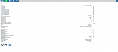

Das Zeigt die Statusseite des AC Thors an .
Kennt sich da wer aus warum bei L2 und L3 keine Spannung anzeigt ?

und noch was:
Kannst du mal separate Leistungsmessung aus.schalten ? Die akruelle Leistungsnahme wird über Modbus ausgelesen und sollte für die Grafik ausreichen.
