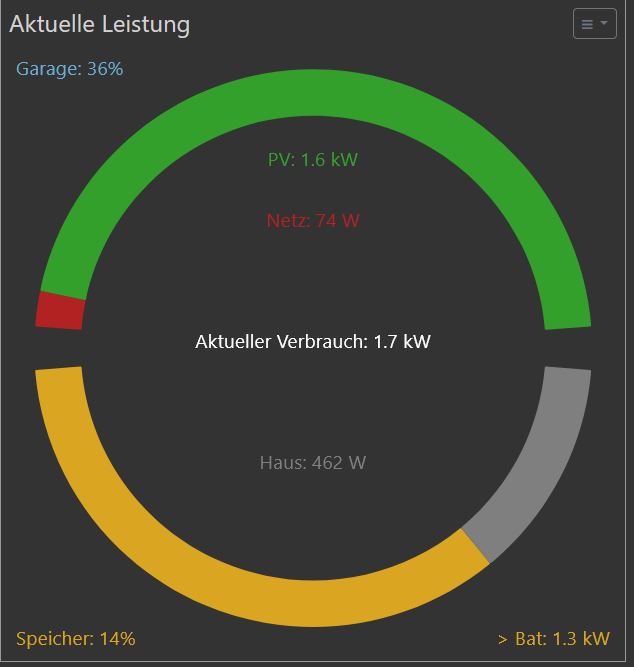

Mein EVU wird mit EM24 Ethernet erfasst. Meine alte Solaranlage wird AC mäßig zu 100% selbst verbraucht (Post-EEG).
OpenWB erfasst den Ertrag mit dem OpenWB -PV Kit. Wie auf dem Bild zu sehen, habe ich noch eine weitere Solaranlage welche per MPPT direkt die Batterie versorgt. Lege ich einen weiteren WR mit Victron an, kommt die Modbus-Fehlermeldung und meine PV Einspeisung wird verdoppelt.

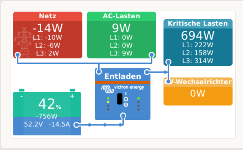

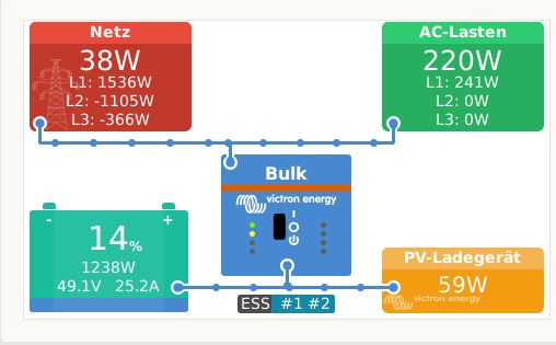

Re: Victron-Integration
Im obigen Bild fehlen ca. 1000W PV-Leistung. Victron scheint die alte PV-Anlage nicht zu kennen, oder?
Kann man eine 100% Eigenverbrauchsanlage mit weiteren Anlagen gemeinsam betrieben? Aus technischer Sicht habe ich Zweifel, dass man das bilanzieren kann.
Da nur 59W PV-Leistung im Victron gemessen werden, müsste Victron auch nur 59W an die openWB melden und es wird niemals eine PV-Ladung stattfinden.
Was für einen Victron hast du? Sind keine Lasten am AC-out angeschlossen?
Ich habe keine! Inselanlage, also falls ich Überschuss habe (egal woher), so wird dieser an meinen Netzbetreiber verkauft.
Die Victron kennt meine AC Anlage natürlich nicht, woher auch. Sie erkennt die AC-Anlage nur auf Grund des Meßergebnisses meines EM24. Dann regelt Victron die Ladeleistung für den Akku.
Dieses Meßergebniss verwende ich auch für die openWB. Ich möchte nur, dass auch der Ertrag meines MPPT als 2. WR in der openWB erkannt wird.
Dies funktioniert aber nicht.

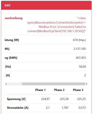

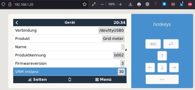

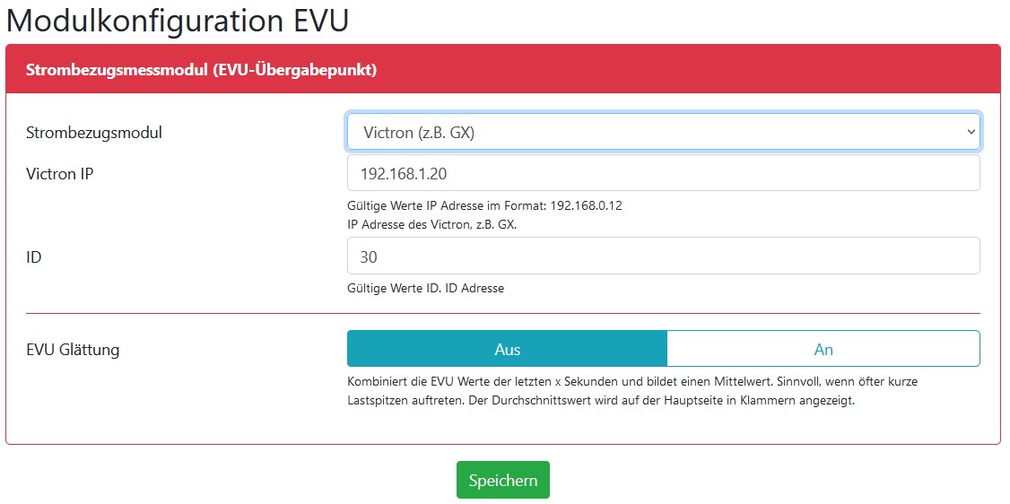

Ich habe jetzt ganz neu einen Multiplus II GX bei mir verbaut. Daran angeschlossen ist der EM24 per RS485-USB-Adapter.aiole hat geschrieben: Mo Jan 24, 2022 9:03 am Ist bereits ein Victron-System verbaut, werden die Daten normalerweise am Victron abgeholt und im EVU-Modul ist zu wählen:
"Victron (z.B. GX)"
Die Zählerdaten sehe ich auch im Multiplus in der Console, die Verbindung steht also.
Bisher war ein EVU-Kit (Lovato) zusammen mit einem PV-Kit (Lovato) an einem gemeinsamen Ethernet-Adapter und Netzteil verbaut.
Funktioniert auch prächtig.
Jetzt muss der Lovato-EVU-Zähler raus, der PV-Zähler bleibt mit dem vorhandenen Netzwerk-Adapter drin.
Was muss ich denn jetzt bei EVU-Modul eintragen?
Die IP des Multiplus GX? Hier erreiche ich auch die Remote-Konsole.
Unter ID ist 30 voreingestellt (steht auch in der Remote-Konsole bei "VRM instance" des Grid-Meter)
Leider bleiben die alten Werte stehen und erneuern sich nicht. Die Verbindung steht nicht.
Speicherstand kommt auch nicht.
