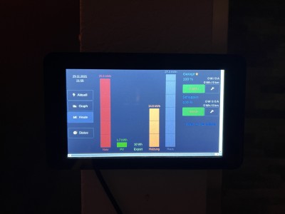

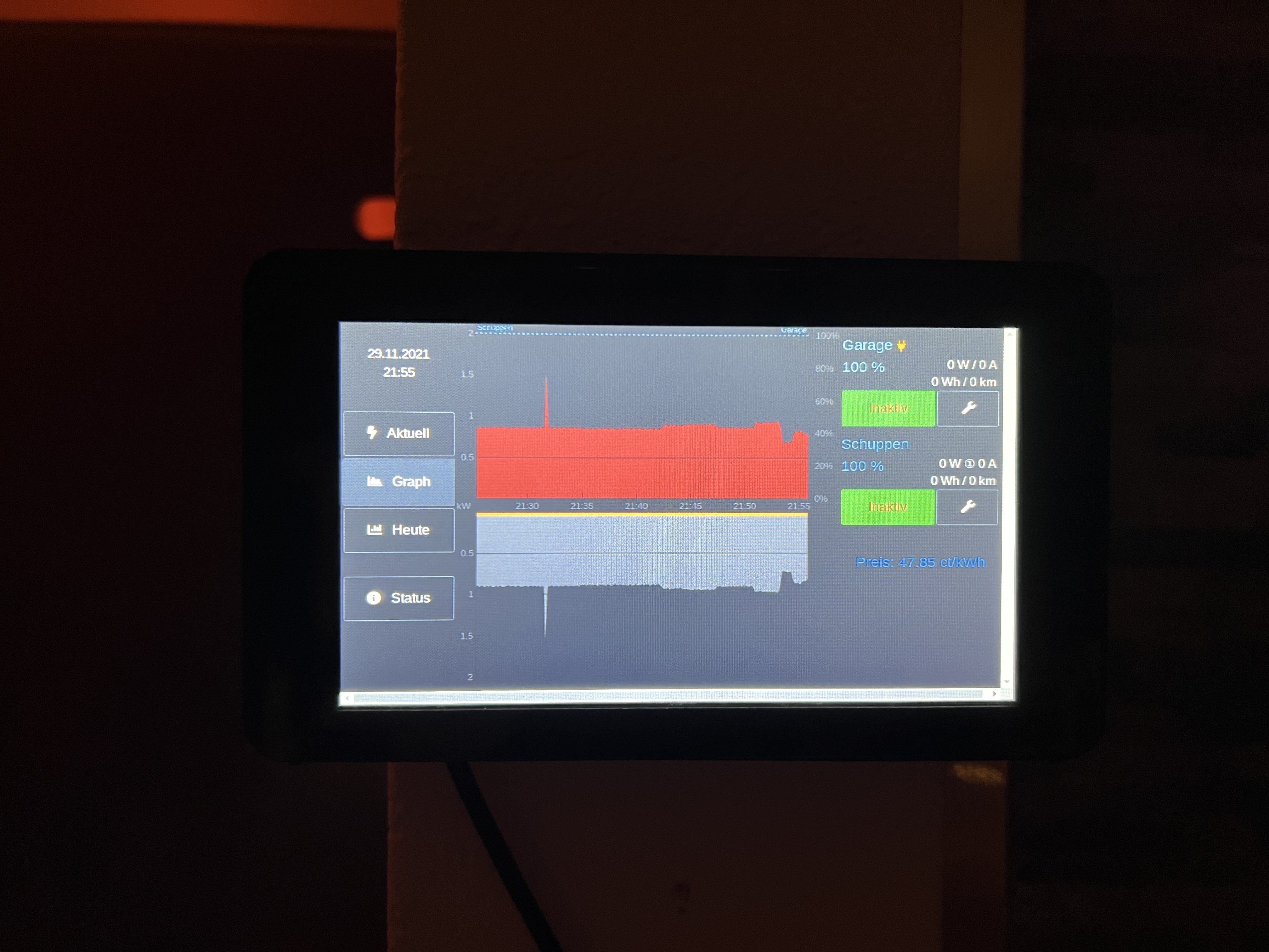

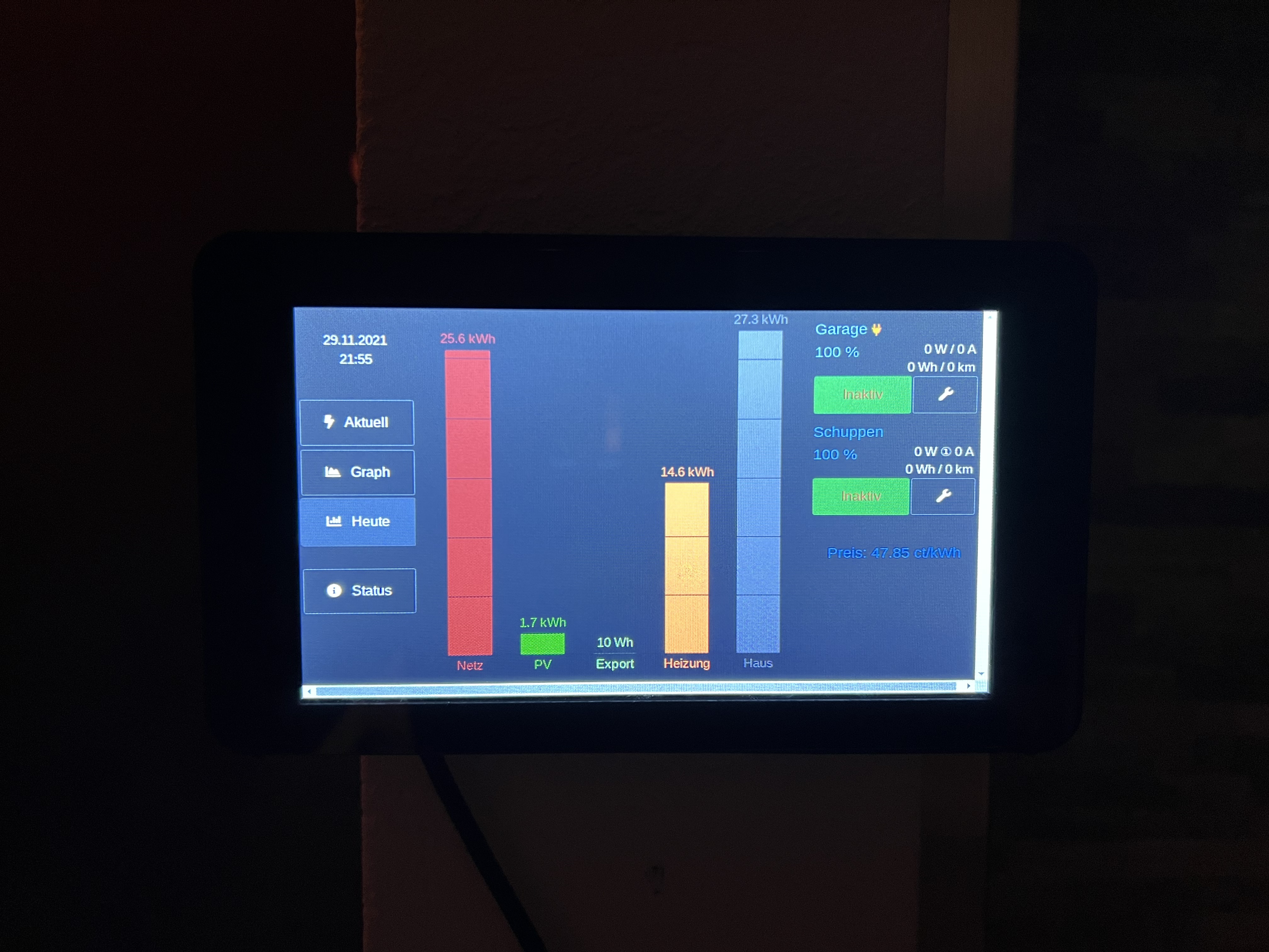

Die Seiten „Heute“ & „Graph“ werden nur teilweise geladen, der rechte Teil bleibt stehen.
electron
- Beiträge: 1141
- Has thanked: 1 time
- Been thanked: 110 times
Re: Theme für externes Display
Das ist auch so gedacht. "Aktuell", "Heute" und "Graph" haben jeweils die gleiche Breite, die Buttonleiste links und die Leiste mit den Ladepunkten rechts bleiben immer stehen. "Heute" und "Graph" sollten aber jeweils vollständig sein, oder fehlt etwas?

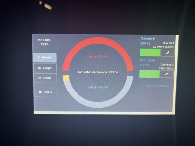

Mit dem neuesten Update sind jetzt zumindest bei mir auf dem internen Display keine Scrollbalken mehr. Ich hoffe, bei Euch passt es jetzt auch.

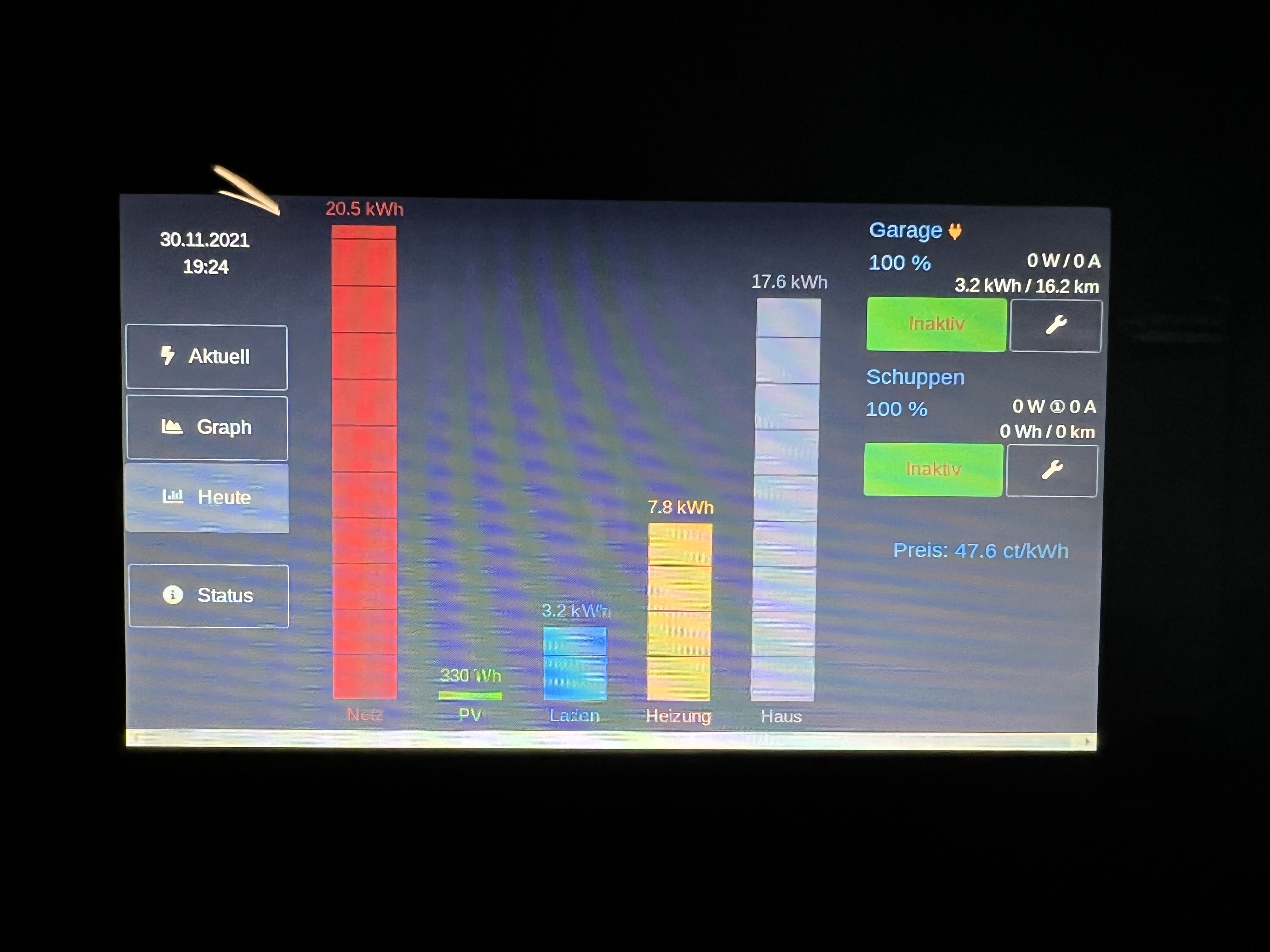

Warum bei Deinem externen Display immer noch Scrollbalken erscheinen, ist mir nicht klar. Auf dem Foto ist nichts sichtbar, was über die Displaygrenzen hinausgeht. Hast Du vorher andere Screens verwendet, die evtl. zu gross waren und zu den Scrollbalken geführt haben?
Mal eine positive Rückmeldung, auf dem internen und auf dem externen Display wird es beides gleich angezeigt, nur leider beides mit Balken.electron hat geschrieben: Di Nov 30, 2021 5:19 pm Mit dem neuesten Update sind jetzt zumindest bei mir auf dem internen Display keine Scrollbalken mehr. Ich hoffe, bei Euch passt es jetzt auch.
fussi24@web.de hat geschrieben: Sa Nov 27, 2021 3:55 pm Mit dem originalen externen Diaplqy von OpenWB habe ich auch noch das Problem mit der Größe der Anzeige, aber nur beim Modus „Sofort Laden“.
Somit lässt sich der Fehler bei mir einschränken und es liegt nicht an einem Display.
Oh, das ist ärgerlich.
Und du hast schon die neuester Version installiert, oder? Bei mir läuft
1.9.250 (2021-11-30 15:46:06 +0100 [5e41b44e]
und der Scrollbalken ist nicht mehr da.
