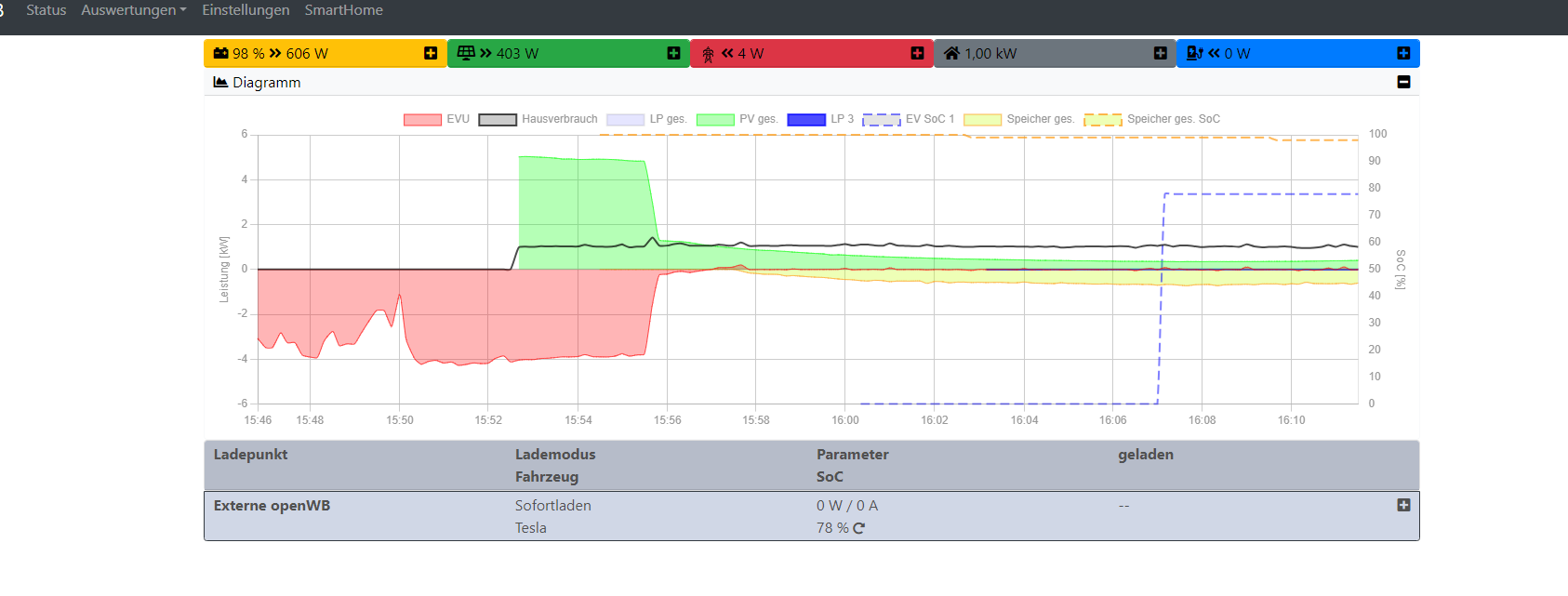

neotrace2
Beiträge: 151
Registriert: Mi Nov 23, 2022 4:17 pm
Has thanked: 3 times
Been thanked: 10 times
Re: SMA Home Manager
Beitrag von neotrace2 »
Funktioniert cool.

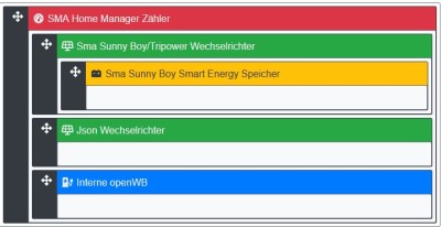

Frank-H
Beiträge: 452
Has thanked: 40 times
Been thanked: 47 times
Beitrag von Frank-H »
Vielleicht liegt die Ursache in der Komponentenanordnung. Ich habe (fast) die gleiche Konfiguration (statt eines 2 SMA WR ein Balkonkraftwerk) und mit der abgebildeten Sortierung im Lastmanagement klappt es.
