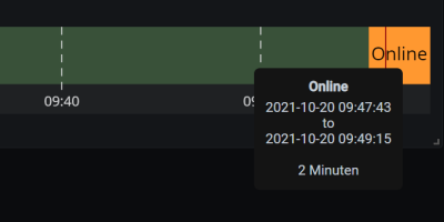

LutzB, das aktuelle Tesla SoC Modul scheint mein Auto leider immer noch aus dem Schlaf aufzuwecken, hab' das eben nochmal ausprobiert:
Ist das aktuell so zu erwarten? Und falls ja, steht das auf der Agenda für eine Anpassung oder bleibt derzeit keine Zeit für solchte Themen?

Viel Arbeit für 2min online

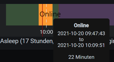

Re: Support: Tesla
Guter Punkt, ich hatte noch gar nicht geschaut wie lange das Auto dann wach ist. Gestern waren es dann 22min, ich beobachte das mal.
