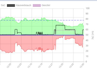

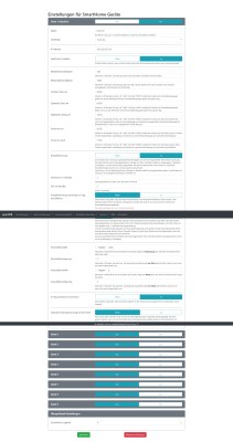

Ich versuche grad, einem Problem auf die Schliche zu kommen: Die Mindesteinschaltdauer wird nicht berücksichtigt.
Geschirrspüler beginnt problemlos zu laufen, als dann aber die Leistung der PV abnimmt, schaltet die openWB aus, obwohl die Mindesteinschaltdauer noch lange nicht erreicht ist.
Attached das Log File (ziemlich gross da ich den genauen Zeitpunkt des Ausschaltens nicht hatte und keine Infos verlieren wollte) und die Settings.

Kannst du mir sagen, wann das Device ungewollt abgeschaltet hat ?

Ich weiss es nicht ganz genau, würde sagen 13:49:17 wenn der Eintrag "Geschirr rel: 0" anzeigt, dass das Relais ausgeschaltet war.

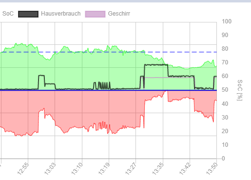

Eben ists wieder passiert obschon immer genug PV vorhanden gewesen ist:
Nochmals das Log: Zeit müsste 13:43:10 sein.
