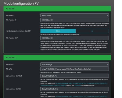

bei mir wird mit der heutigen Nightly der zweite Fronius WR im PV Modul1 nicht mehr erfasst. Summenwerte für PV und Hausverbrauch sind auch nicht mehr vorhanden.
Christian
Bei mir heute leider auch nicht mehr.
Verstehe aber nicht warum, da ich nichts verändert habe.

gleiches Problem! Ich habe 2 Fronius WR, derzeit wird nur jener WR ausgelesen, an dem das SmartMeter hängt. Auch der Hausverbrauch wird nicht mehr dargestellt. Der Rest scheint noch zu funktionieren, nur das PV-geführte Laden ist hinüber da die Gesamt-PV Leistung und der Hausverbrauch fehlen!

nachdem der gerade überarbeitet 250er Update auch keine Besserung gebracht hat, bin ich wieder zurück auf die 244 stable, die funktioniert ohne Probleme!
