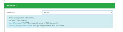

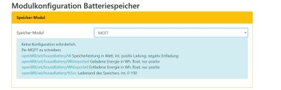

Sind die Namen der erwarteten Werte für die OpenWB schon angepasst? anbei bilder der config seiten openwb

Bzgl der erwarteten openwb mqtt topics muss ich noch einen fix erstellen. Ist aber kein Problem
Edit: Fix ist drin. Die passenden (optionalen) (openWB) Topics können nun selbständig in der register.h eingestellt werden

Was mir noch aufgefallen ist, die OpenWB erwartet für das Speicher Modul bei der Speicher Leistung ein Vorzeichen, + Ladung - Entladung
Der Growatt gibt das in 4 Reg so aus:
1009. Pdischarge1 H Discharge power(high) 0.1W
1010. Pdischarge1 L Discharge power (low) 0.1W
1011. Pcharge1 H Charge power(high) 0.1W
1012. Pcharge1 L Charge power (low) 0.1W
