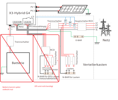

Ich stehe an dem Punkt, dass ich am Montag mit meinem Elektriker die Installation eines Solax Hybrid G4 besprechen möchte. Ich habe für unser Auto bereits die OpenWB Series 2 standard+.
Ich bin mir noch unschlüssig, ob ich neben dem Wechselrichter noch etwas beim Smart Meter beachten muss, damit die Kombiination zum erwünschten Ergebnis führt. Ich würde Stand heute den WR und die open WB ans Netz hängen und als Smart Meter, das von Solax empfohlene
Solax Smart Meter DTSU666-D-Modbus 3-phasig bis 80A
verwenden.
Muss ich da noch weitere Komponenten verbauen lassen oder wäre ein anderes SmartMeter von Vorteil? Anbei einmal der Schaltplan. Ist das CT bereits das Smart Meter bzw. wird das Bauteil bei dem Wechselrichter bereits standardmäßig mitgeliefert. Sieht mir ja aus wie 3 phasige Amperzangen.
Danke im Voraus!

Hallo Jan,
Der X3-Hybrid G4 hat leider keine RJ45 Schnittstelle mehr, die Modbus (TCP 502) unterstützt.
Der Anschluss CT am WR ist der Anschluss für deinen DTSU666-D, welcher auch "nur" RS485 kann. Somit weiß der WR, ob Du aus dem Netz beziehst oder einspeist. Und mit einem USB WLAN/LAN Dongle wird dann alles an die SolaxCloud übermittelt.
Mit der jetzigen Installation bekommen wir aber keine Daten zur openWB, zumindest nicht alle paar Sekunden, sondern alle 5 Minuten. Das ist der Abfrageintervall der SolaxCloud.
Der X3-Hybrid G4 hat eine RS485 Schnittstelle unter dem COM Anschluss.
openWB braucht zur Regelung mindestens die EVU Werte. Also entweder das EVU Kit bestellen, oder du gehst an die RS485 Schnittstelle mit einem "Umsetzer" (Elfin) und übergibst somit die PV Werte an openWB.
Vllt kann HSC etwas beitragen. Der kennt sich mit den RS485 Modbus Adaptern aus.
Gemacht habe ich es noch nicht und ich habe auch noch keine Liste mit Registern, worauf ich mich beziehen könnte.
