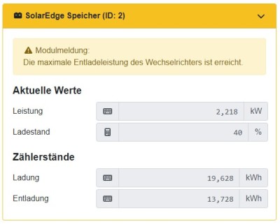

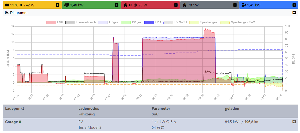

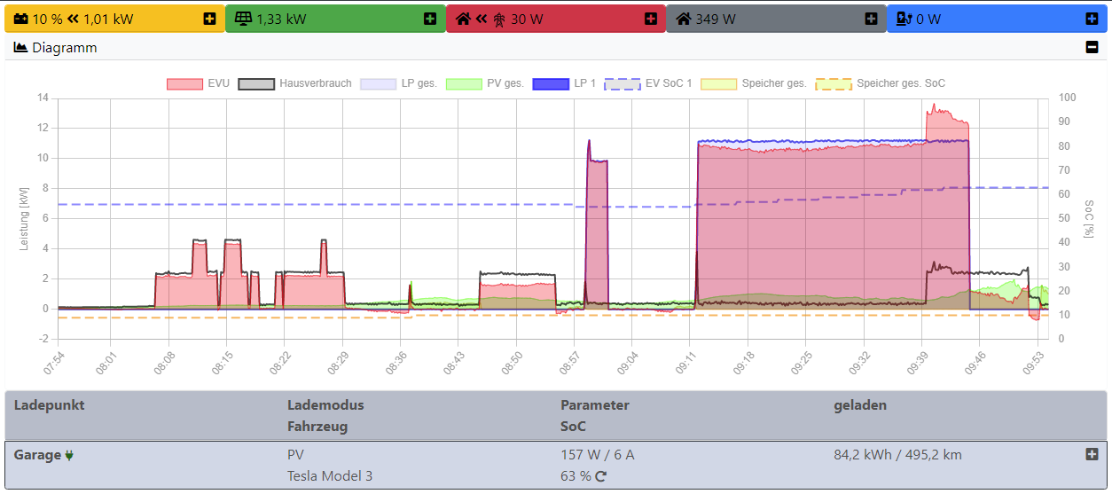

Ich hatte nämlich unter der Woche beim letzten Test der Beta2 folgende Fehlermeldung beim Laden des Autos:
Vielleicht resultiert daraus ja auch dieses komische Lademuster:
Wohlgemerkt: im Modus PV-Laden - er hätte eigentlich nicht mal anfangen dürfen.
Hier noch der main.log zum obigen Beitrag:

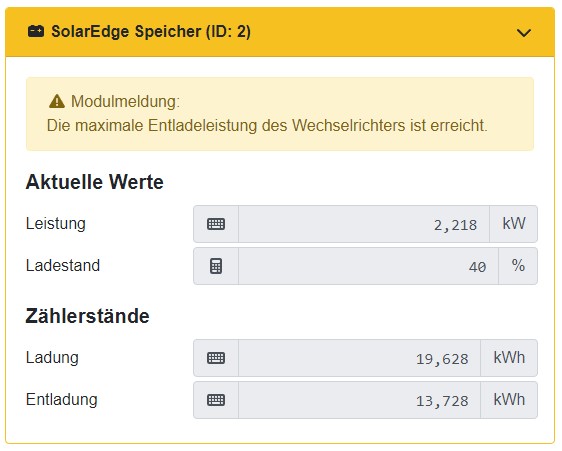

Die Fehlermeldung "Die maximale Entladeleistung des Wechselrichters ist erreicht" kommt heute wieder:
Wo kann ich nach dem Fehler suchen? Ich stehe da auf dem Schlauch, da ich weit von der maximalen Entladeleistung des WR entfernt bin - in meinen Augen...
Und er fängt an zu Laden, obwohl für mich ersichtlich nicht genug Überschuss vorhanden ist - schon gar keine 30s lang. Und er stoppt die Ladung auch nicht nach 600s (so eingestellt), sondern zieht aus der Batterie weiter.

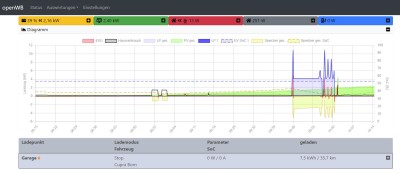

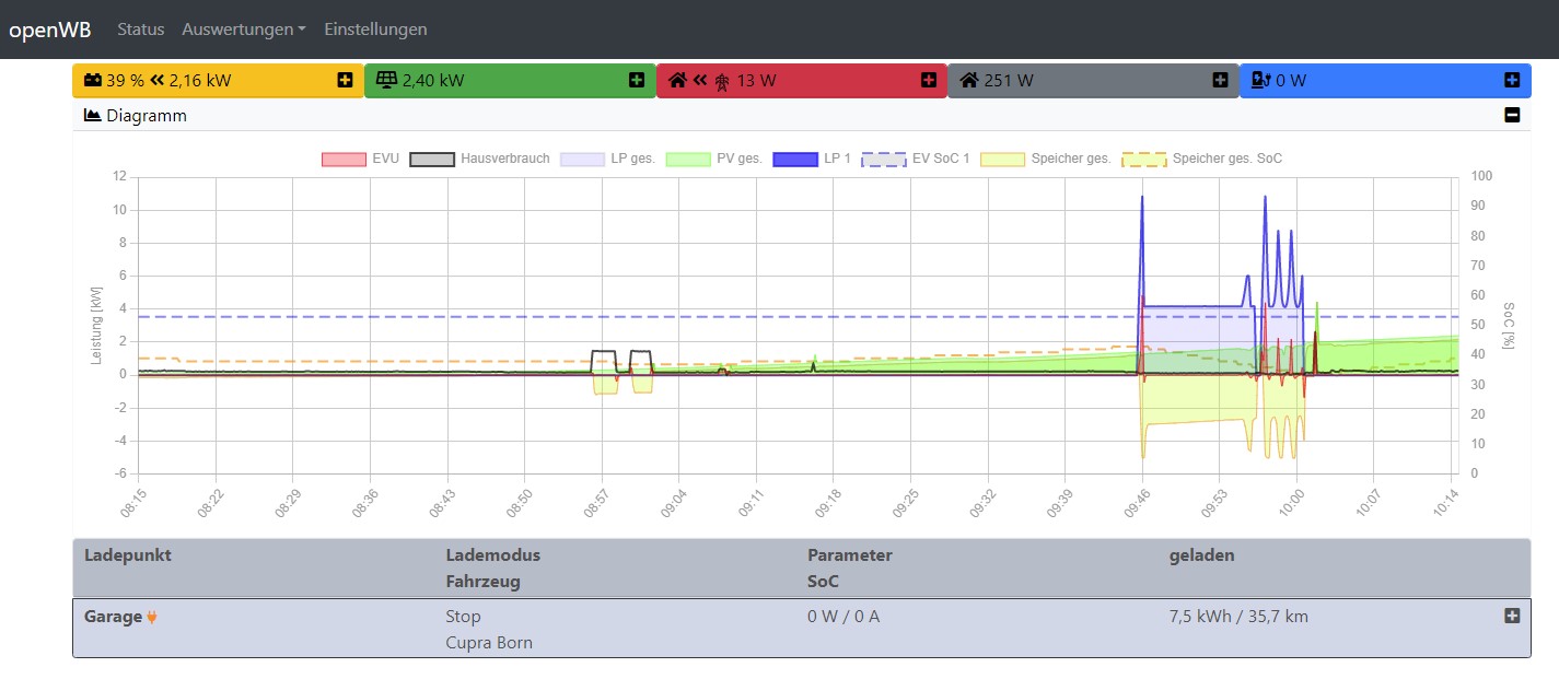

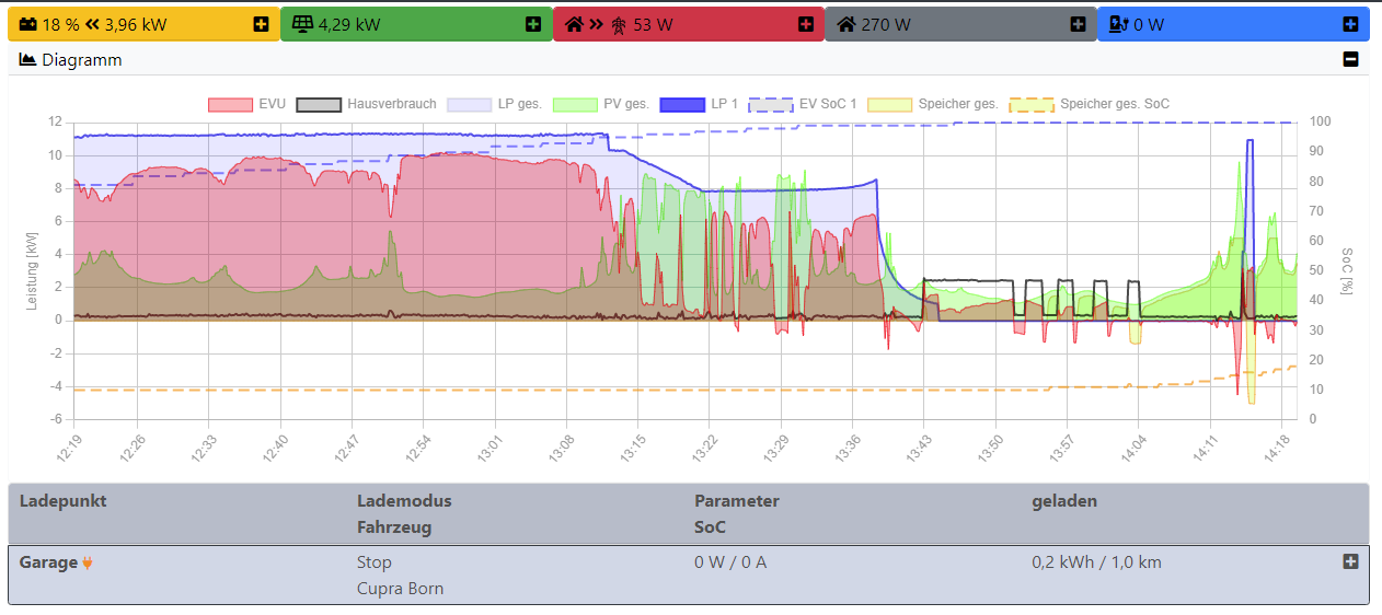

Nächstes Auto dran, nächstes Problem:
PV-Laden mit Prio auf Batterie startet zwar die Ladung, wenn die Batterie ihren maximalen Ladestrom mit 5kW erreicht hat (und die PV-Leitung bei 8kW) liegt, aber sie regelt nicht herunter, sondern beginnt mit 3p/16A und verbleibt auf dem hohen Niveau, ohne wieder herunter zu regeln.
Im Diagramm ganz rechts schön zu sehen (ab ca. 14:13 Uhr).
Anbei der die Log-Datei: Ich bin ehrlich gesagt gerade etwas frustriert, denn für mich ist die Beta-Version praktisch nicht verwendbar, da insbesondere die Funktion PV-Laden weder mit dem einen noch mit dem anderen Auto funktioniert. Ob es am Auto liegt (Tesla Model 3, Cupra Born) oder an der Konfiguration - ich weiß es nicht. Ich habe alles nach Besten Wissen und Gewissen konfiguriert und eingestellt. Auch so wie in der 1.9er-Version. Und ich hatte auch gehofft, das zumindest diese grundsätzlichen Funktionen in der Beta funktionieren würden. Schade.
Ich muss jetzt Zwangsweise kommende Woche wieder auf die 1.9er-Version umsteigen und die Beta2 still legen, da ich auf eine funktionierende Ladestelle Zuhause angewiesen bin. Bis Montag werde ich aber noch warten - falls ihr Euch auf die Box aufschalten wollt.

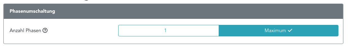

Upps.LenaK hat geschrieben: Fr Mär 03, 2023 2:50 pm Du hast für PV-Laden einen Mindeststrom konfiguriert, mit dem wird auch geladen, wenn kein Überschuss vorhanden ist.
Funfact: Nach Deinem vernichtenden Einwand habe ich in zig Menus gesucht, wo ich noch mal "Min-PV" statt "PV" konfiguriert haben könnte. Es hat eine Weile gebraucht, bis ich es direkt auf der "Startseite" gefunden habe. "Minimalstrom 6 A" habe ich 2-3-Mal für "Ist doch richtig - unter 6 A geht nicht" abgehakt, bis ich realisiert habe, dass der Schieberegler auch noch einen Takken nach links auf 0 A gestellt werden kann.
1-phasig Überschussladen lief heute sauber, ich hoffe auf 2/3-P-Tage.
P.S.: Was mir sehr gut gefällt, ist die Info-Box, welche "Gedanken" sich gerade die Open-WB macht: Ladestrom unterschritten, Abschaltezeitspanne wird abgewartet, u.s.w. Für mich könnte das auch noch ausführlicher sein, in dem Sinne, dass auch z.B. "20 / 480 s" bis zu einer 480-Sekunden Abschaltezeit hochgezählt wird.

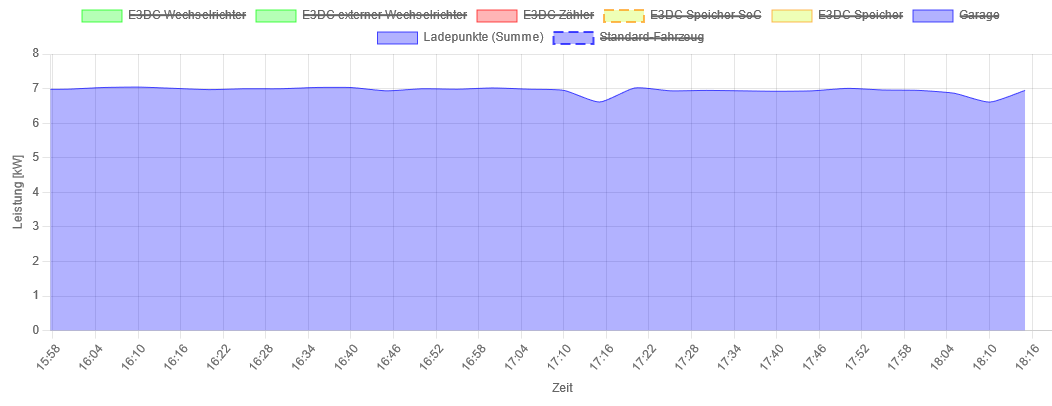

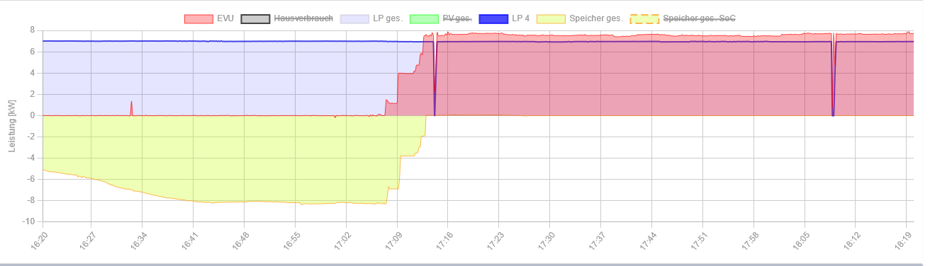

zwei Sachen sind mir heute aufgefallen:
Zum Einen zeigt der Live-Status diese Einbrüche an sobald EVU-Bezug stattfindet. Sofern noch PV dabei oder Speicher-only sieht das auf den ersten Blick ohne Peaks aus - das kann ich aber jetzt nicht 100% sagen, da der Graph zuwenig anzeigt.
System ist E3DC mit Speicher. Lademodus ist Sofortladen 3p.
In der Tagesauswertung sieht man die leider nicht mehr, da hier scheinbar eine Aggregierung stattfindet bleiben nur die kleinen Dellen übrig. Dadurch sieht man so ein Verhalten im Nachgang natürlich und kann dem möglichen so nicht nachgehen.
Vielleicht gehört das mit den Peaks auch so, das kann ich jetzt nicht beurteilen - aber spontan könnte ich mich jetzt nicht erinnern das in der 1.9x in der Form gesehen zu haben.
Hierzu auch mal noch das Log zu einem der Datenpunkte.

2023-03-08 18:08:50,851 - {control.counter:453} - {DEBUG:MainThread} - Zähler 0: Begrenzung der verbleibenden Leistung auf 0W
2023-03-08 18:08:50,851 - {control.algorithm.algorithm:45} - {INFO:MainThread} - **Keine Leistung für PV-geführtes Laden übrig.**
2023-03-08 18:08:50,852 - {control.process:22} - {INFO:MainThread} - # Ladung starten.
2023-03-08 18:08:50,854 - {control.chargelog:37} - {DEBUG:MainThread} - imported_at_plugtime 2630789
2023-03-08 18:08:50,855 - {control.chargelog:42} - {DEBUG:MainThread} - imported_at_mode_switch 2630789
2023-03-08 18:08:50,858 - {control.cp_interruption:29} - {DEBUG:MainThread} - Thread zur CP-Unterbrechung an LP4 gestartet.
2023-03-08 18:08:50,861 - {control.chargepoint:354} - {INFO:MainThread} - LP 4: Control-Pilot-Unterbrechung für 4s.
2023-03-08 18:08:50,862 - {control.process:106} - {INFO:MainThread} - LP4: set current 11 A
2023-03-08 18:08:50,864 - {modules.common.component_context:24} - {DEBUG:cp4} - Update Komponente ['Ladepunkt']
2023-03-08 18:08:50,868 - {urllib3.connectionpool:227} - {DEBUG:cp4} - Starting new HTTP connection (1): 192.168.1.56:80
2023-03-08 18:08:50,883 - {urllib3.connectionpool:452} - {DEBUG:cp4} - http://192.168.1.56:80 "POST /connect.php HTTP/1.1" 200 20
2023-03-08 18:08:50,884 - {modules.common.req:11} - {DEBUG:cp4} - Get-Response: OK Value:11 accepted
2023-03-08 18:08:50,887 - {control.counter:178} - {INFO:MainThread} - 0W reservierte EVU-Leistung, 0W freigegebene EVU-Leistung
2023-03-08 18:08:51,141 - {schedule:660} - {DEBUG:MainThread} - Running job Job(interval=1, unit=minutes, do=update, args=(), kwargs={})
2023-03-08 18:09:00,222 - {schedule:660} - {DEBUG:MainThread} - Running job Job(interval=1, unit=minutes, do=handler10Sec, args=(), kwargs={})
2023-03-08 18:09:00,223 - {root:61} - {INFO:MainThread} - # ***Start***
2023-03-08 18:09:00,277 - {modules.common.component_context:51} - {DEBUG:device0} - Update Komponenten ['E3DC Zähler', 'E3DC Speicher', 'E3DC Wechselrichter', 'E3DC externer Wechselrichter'] Der zweite Punkt ist die Anzeigekonfiguration des Live-Graphen. Wenn man sich hier Kennlinien ausblendet bleibt das auch alles soweit eingestellt. Man kann minutenlang scrollen, Sachen auf- und zuklappen etc., aber sobald ich einmal den Tab auch nur 1sec wechsle (nicht schließe, in dem Fall aktuellster Firefox als auch Edge) und wieder auf die openWB zurückwechsle wird alles auf Defaulteinstellungen zurückgesetzt.
Dachte erst das wäre ggf. irgendeine Hibernate und Refresh Funktion für inaktive Tabs im Firefox falls es sowas gibt, aber es tritt im Edge genauso auf. Daher macht das also die openWB?
NACHTRAG:
Sofortladen war auf Energiemenge 30kWh eingestellt. Im Ladelog sind jedoch zwei Ladeeinträge enthalten obwohl das Fahrzeug dauerhaft angeschlossen war.
Haargenau zum Zeitpunkt des zweiten Peaks/Einbruch zu welchem ich auch die Logs angefügt hatte wurde die Ladung nach ~25kWh beendet und ein paar msec/sec später ein neuer Ladevorgang gestartet welcher nun jedoch nicht nach weiteren 5kWh gestoppt ist sondern nochmal ca. 15kWh geladen bis das Fahrzeug dann bei 80% gestoppt hat.
Daraus folgere ich, dass das Ladelimit hier zurückgesetzt wurde und neu beginnt und somit äußerst unschön ist. Beim ersten Peak/Einbruch hat es keine Eintragung im Ladelog erzeugt.

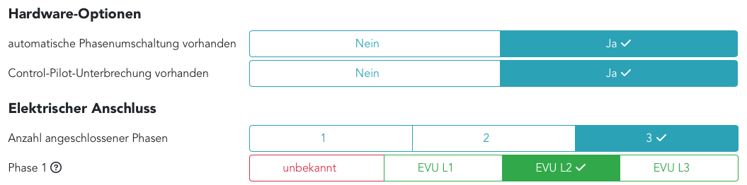

Gibt es ein Problem mit den Phasen oder der Phasenumschaltung bei Sofortladen?
Bei mir ist 2023-03-03 14:51:54 +0100 [34739c9a] installiert.
Ich habe an zwei Stellen die Einstellungen gemacht, siehe Screens. Er lädt aber nur 1phasig mit der 2.0er. Wo habe ich etwas übersehen?

Phasenumschaltung im Fahrzeug-Profil aktiviert?Samoht hat geschrieben: Do Mär 09, 2023 3:06 pm Gibt es ein Problem mit den Phasen oder der Phasenumschaltung bei Sofortladen?
Phasenumschaltung überarbeite ich aktuell.
