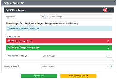

Beitrag von kgb »
BildHausverbrauch wird nict angezeigt mit SMA Sunny Home Manger 2.0
Warum ?
Danke Freundlicher Gruß

Beitrag von kgb »
Vieleicht haben wir was verkehrt eingest. ?
Wie ist deine Config ?
Freundlicher Gruß

kgb hat geschrieben: So Jun 18, 2023 11:04 am BildHausverbrauch wird nict angezeigt mit SMA Sunny Home Manger 2.0
Warum ?
Der Zähler unter dem SMA HomeManager ist richtig, allerdings musst Du für den Wechselrichter ein eigenes Gerät anlegen.
Der SMA Homemanager liefert lediglich die Daten für den Hausübergabepunkt (EVU), der Wechselrichter muss separat abgefragt werden.

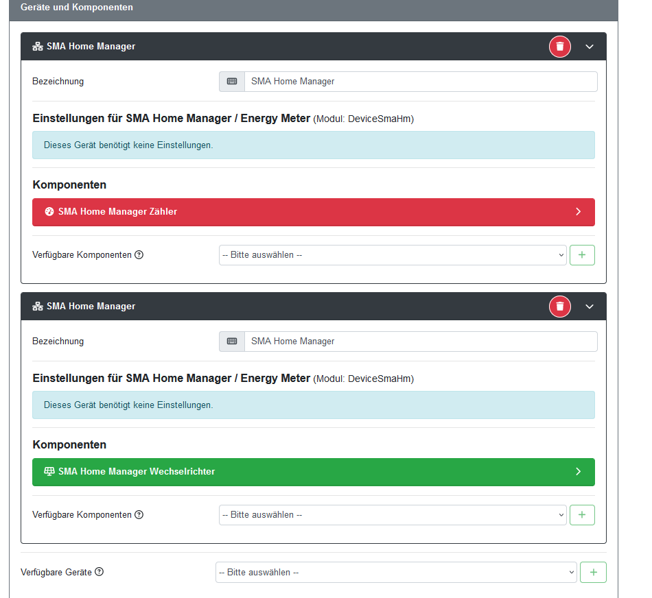

kgb
Beiträge: 45
Registriert: Sa Jul 24, 2021 11:35 am
Re: openWB software2 mit openWB series1/2 custom, standard, standard+, Buchse und Duo nutzen
Beitrag von kgb »
Dankeschön du meinst also so ?

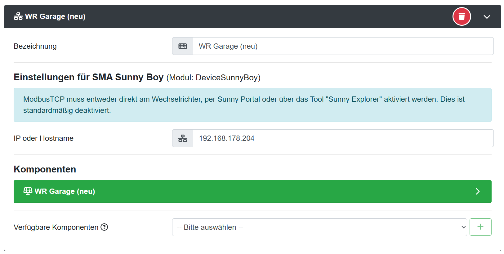

Beitrag von mrinas »
Ja, so ähnlich. Für den Wechselrichter nicht das Sunny Home Manager Modul nehmen sondern das für den Wechselrichter (SMA Sunny Boy):
