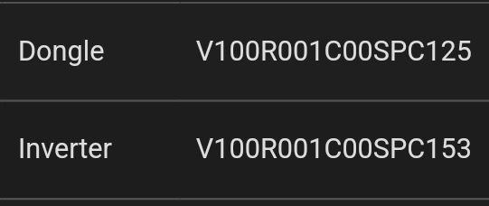

Vielleicht liegt es daran:
Software-Stände bei mir: Erklärungstext in Alex-Metzger-Lösung: Also sollte ich den Dongle updaten? Kann ich das tagsüber machen, oder lieber wenn kein PV-Ertrag da ist?

Mach es Abends oder Morgens. Der WR braucht Sonne für ein Update. Da er aber ggf. neustartet, sollte nicht zu viel da sein.tiffman hat geschrieben: Mo Mai 13, 2024 6:21 am Also sollte ich den Dongle updaten? Kann ich das tagsüber machen, oder lieber wenn kein PV-Ertrag da ist?

Habe jetzt die 133er Dongle-Version drauf. Modbus ist im Dongle aktiviert. Die Alex-Metzger-Lösung ist mit dem WR verbunden und doch kommen die Daten nicht bei openWB an. Hat jemand noch eine Idee?

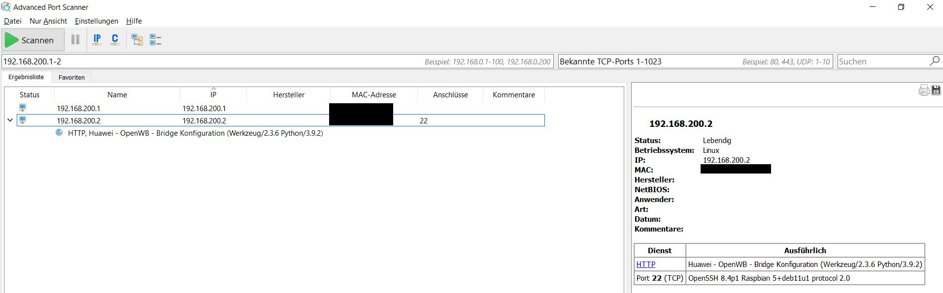

Habe jetzt nochmal diesen Thread hier komplett durchgelesen und bin darauf gestoßen, dass @MikeG66 dasselbe Problem hatte wie ich. Zwar hat es sich bei ihm wohl von selbst gelöst, zuvor hatte er aber folgenden Tipp erhalten:
Edit:
Ich habe das Tool jetzt mal benutzt: Ich denke, das beweist, dass die Verbindung besteht. Interpretieren kann ich den rechten Bildschirmteil aber nicht. Könnt ihr mir helfen?
Achso, ganz vergessen darauf zu antworten:
Das wäre sicher auch für mich ein Ansatz. Wie genau muss ich denn da vorgehen? Ich melde mich im WR-WLAN an und starte dann einen beliebigen Portscanner? Wie sollte dann das Ergebnis aussehen bzw. wie interpretiere ich es? Habt ihr einen Tipp zu einem Freeware Portscanner? Ist der von MikeG66 verwendete advanced-port-scanner geeignet?openWB hat geschrieben: So Dez 17, 2023 1:35 pm Wenn im selben Netzwerk wie der WR dann ganz einfach per Portscanner.
Edit:
Ja, habe inzwischen die Sun2000-App installiert und auch dort sehe ich die Daten. Ping auf die StA funktioniert auch.aiole hat geschrieben: So Mai 12, 2024 9:47 pm Fusion Solar ist nur "aufgesetzt" und für den Huawei-Cloudkram nötig. Deshalb schrieb ich Sun2000-App. Mal damit probiert?
Irgendwo klemmt's noch mit Alex', aber das wird sich finden.

Hat niemand eine Idee, was ich noch probieren könnte oder kann mir bei der Interpretation der Portscanner-Ergebnisse helfen?
Kann ich vielleicht noch Protokolle aus dem WR auswerten?
Oder könnte es helfen, die Version des WR selbst oder weiterer Komponenten (MBus, Optimierer) upzudaten?
