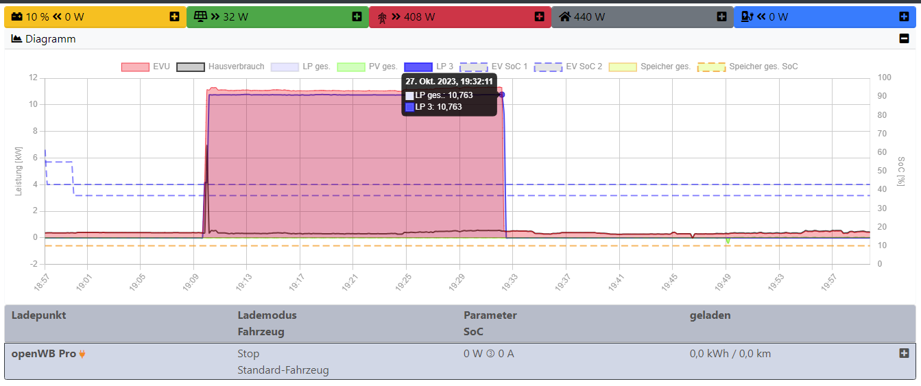

1. Ladeunterbrechung durch angebliches Abstecken des Fahrzeugs (dabei wurde der Stecker NICHT gezogen)
Meine Pro hat wohl mal wieder (ich sollte mich ja wieder melden, wenn es auftritt, was ich hiermit tue) das Fahrzeug selbstständig und virtuell ab- und wieder angesteckt. Sieht man daran, dass während des Ladens das Cupra-Fahrzeugprofil aktiv war, urplötzlich aber die Ladung unterbrochen wurde und das Profil wieder auf STANDARD und damit die Ladung auf STOP zurückgesetzt wurde. Es war aber zu 100% niemand am Fahrzeug.

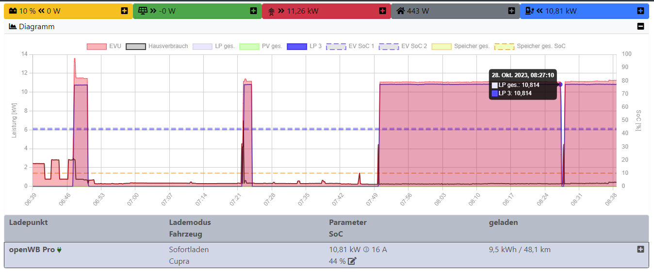

2. Ladeunterbrechung und eigenständige Wiederaufnahme
Auto wurde geladen und mittendrin ist die Ladungleistung kurzzeitig auf 0 gegangen und nach etwa einer Minute wieder fortgeführt worden - ohne zutun oder eingreifen meinerseits. Auch hier war niemand am Fahrzeug.

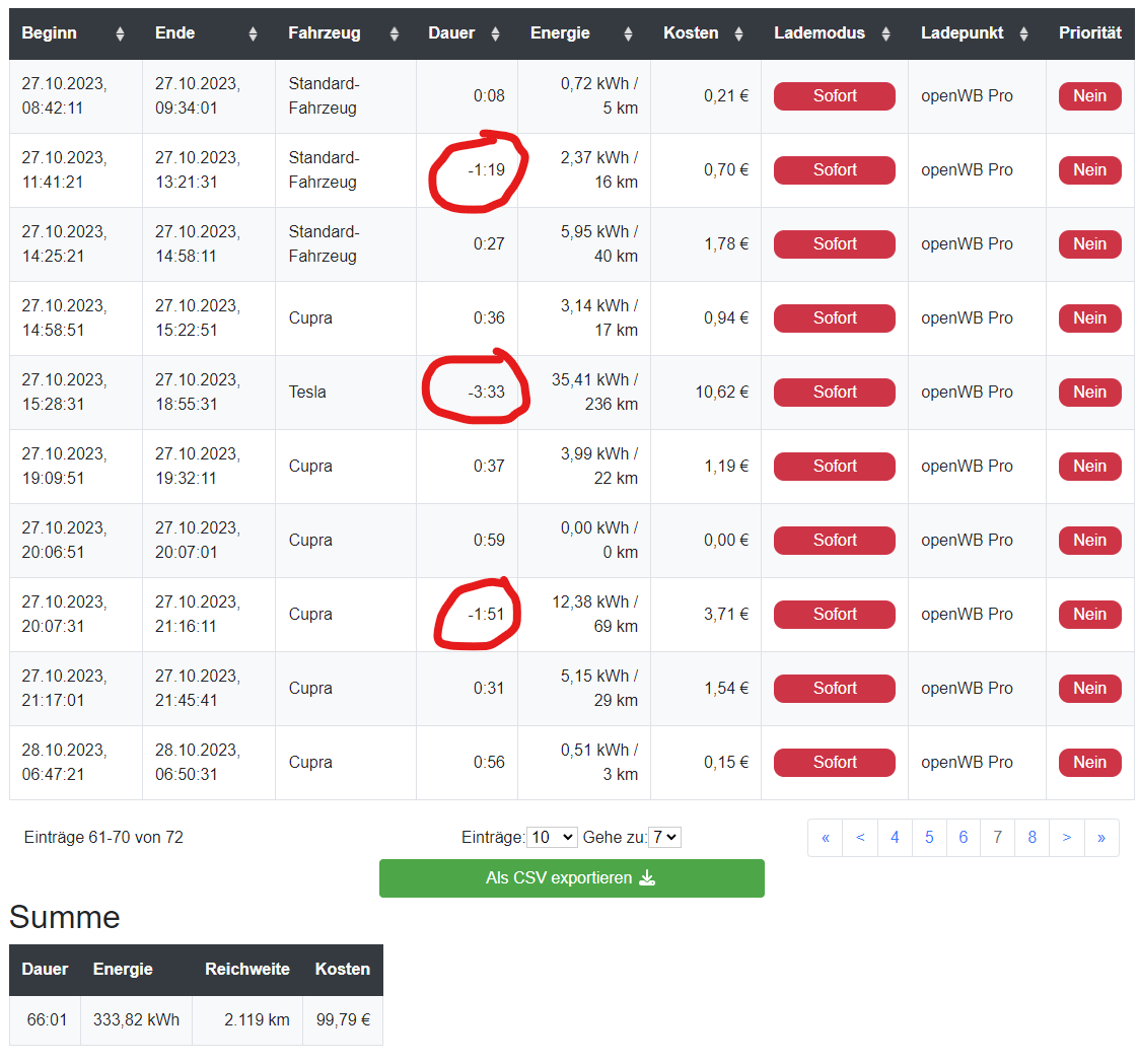

Noch eine Auffälligkeit im Ladeprotokoll, die nur neuere Einträge betrifft: wenn die Ladezeit >59 Minuten ist, wird die Ladezeit negativ angezeigt:
Soll das so? :shock:

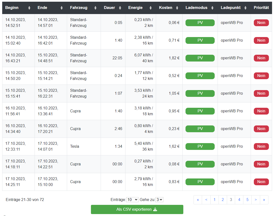

So sieht es bei früheren Einträgen aus:

Hat Lutz behoben.
