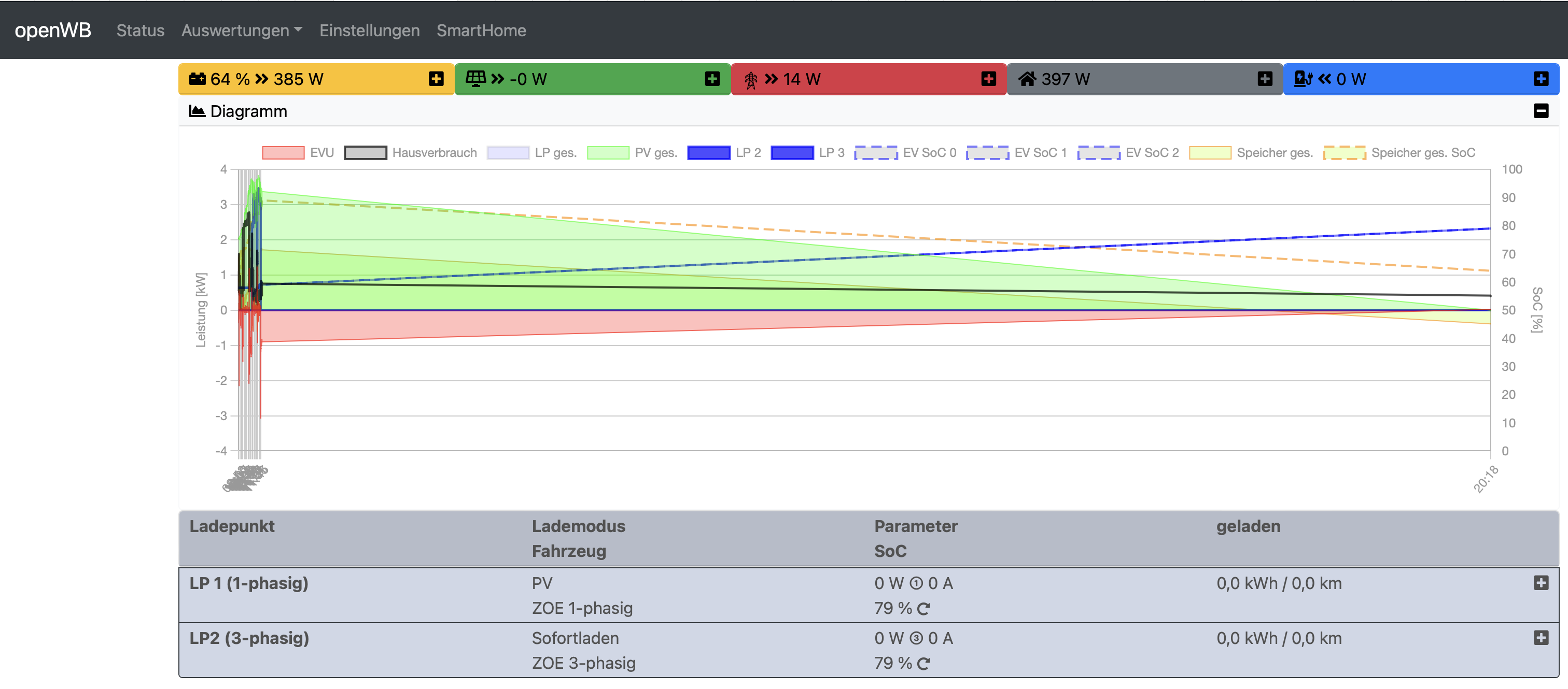

leider ist die grafische Darstellung völlig unbrauchbar, da die Annotation auf der Zeitachse: komplett mehrfach überschrieben am linken Rand erscheint und ganz rechts offensichtlich nur ein einziger Datenpunkt:
(358.57 KiB) Noch nie heruntergeladen
Was läuft hier schief, und wie kann ich ggfs. das Problem eingrenzen/fixen?

murcielago hat geschrieben: So Feb 25, 2024 7:34 pm Hallo,
Ich kenne soetwas wenn die Seite lange offen war, aber nicht aktiv. Refresh der Seite hat mir dann stets genügt um das wieder zu beheben.

hier auch - 1x Seite aktualisieren und fertig

Hab verschiedene Browser (firefox, safari, opera) auf verschiedenen Geräten probiert.
Offensichtlich zeigt sich für einen Bruchteil einer Sekunde eine gleichmässige Darstellung über die Zeitachse.
Allerdings werden innerhalb eines Wimpernschlags alle Werte inclusive X-Achsenbeschriftung ins linke Eck übereinandergeschoben und nur ein einziger Wert scheint ganz rechts. Dazwischen sind die Kurven eigenartig interpoliert und die X-Achse ohne weitere Zeitmarken dazwischen.
Und das bleibt dann so stehen und wiederholt sich bei jedem Refresh der Seite. Damit leider völlig unbrauchbar.
