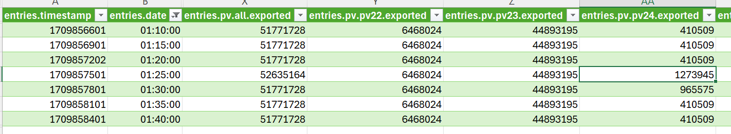

Ich habe wegen der fehlende Diagramme von gestern und heute mal auf die aktuelle Beta und wieder zurück auf den aktuellen Master gewechselt. Für gestern fehlen zwar einige Komponenten, aber heute sind alle wieder da. Sieht also gut aus.
Ich hatte den gleichen Fehler und habe noch etwas tiefer recherchiert. Offensichtlich ist der letzte Eintrag im Tageslog durch das Update oder einen anderen Grund nicht korrekt geschrieben worden.

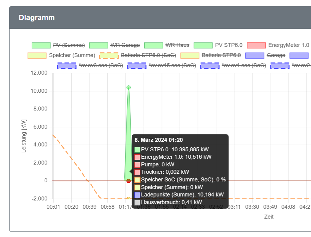

Ich hatte heute Nacht nochmal einen PV-Peak, diesmal scheint der aber vom SMA Hybrid WR selbst zu stammen, oder zumindest nicht vom PVAll oder einem 0 Wert. Logs habe ich keine mehr, die wurden von heut Nacht scon überschrieben.
Screenshot 2024-03-08 080736.png (113.8 KiB) 841 mal betrachtet
Screenshot 2024-03-08 081029.png (31.7 KiB) 455 mal betrachtet
'Etwas' ist wohl heut' nacht mit dem Wechselrichter passiert, auf dem WR selbst sehe ich auch keine Daten für den Zeitraum. Und im Ereignisprotokoll wird vermerkt dass die Kommunikation mit dem EVU Zähler nicht möglich war. ggf. nächtlicher Reboot oder sowas.

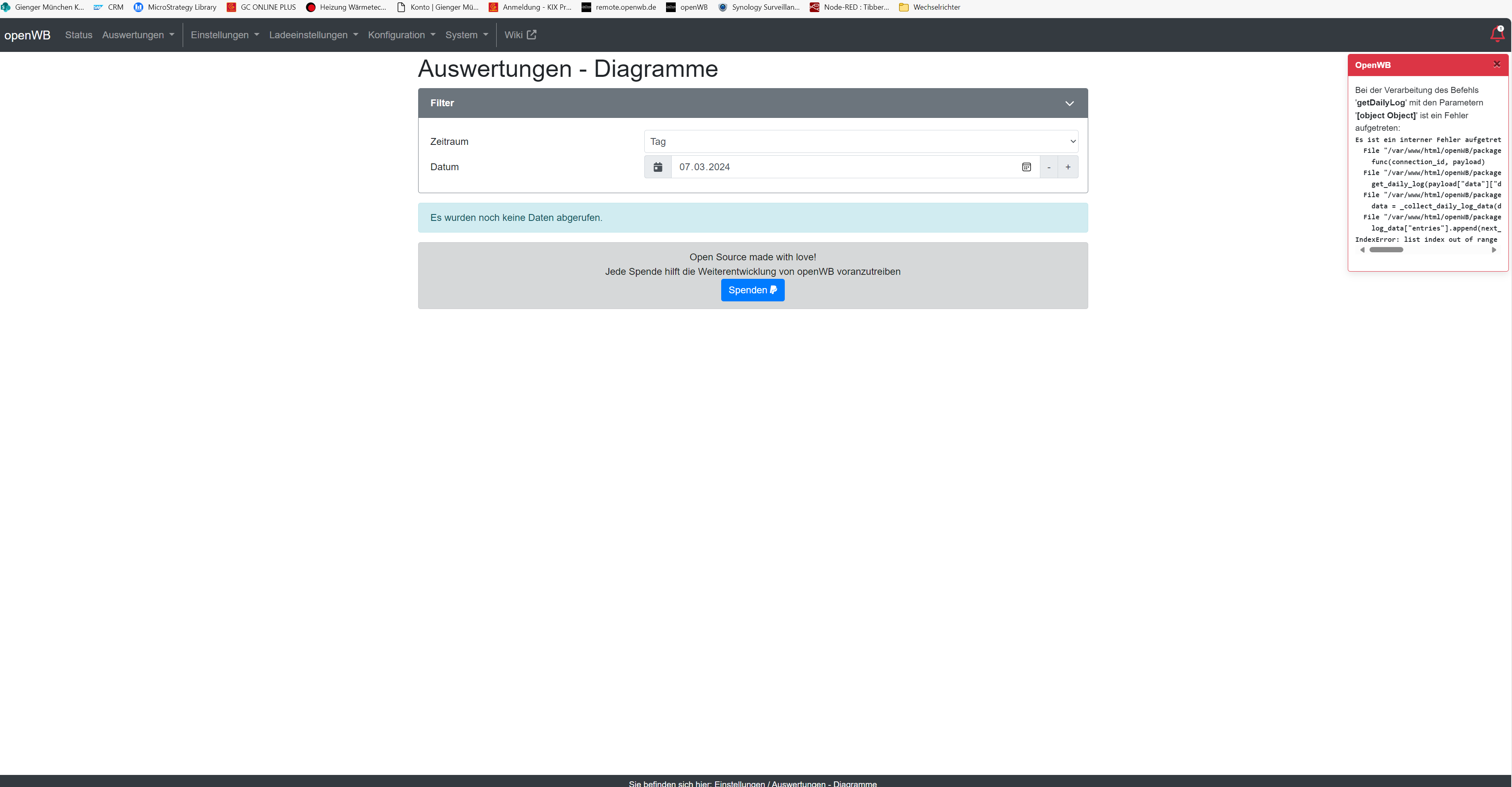

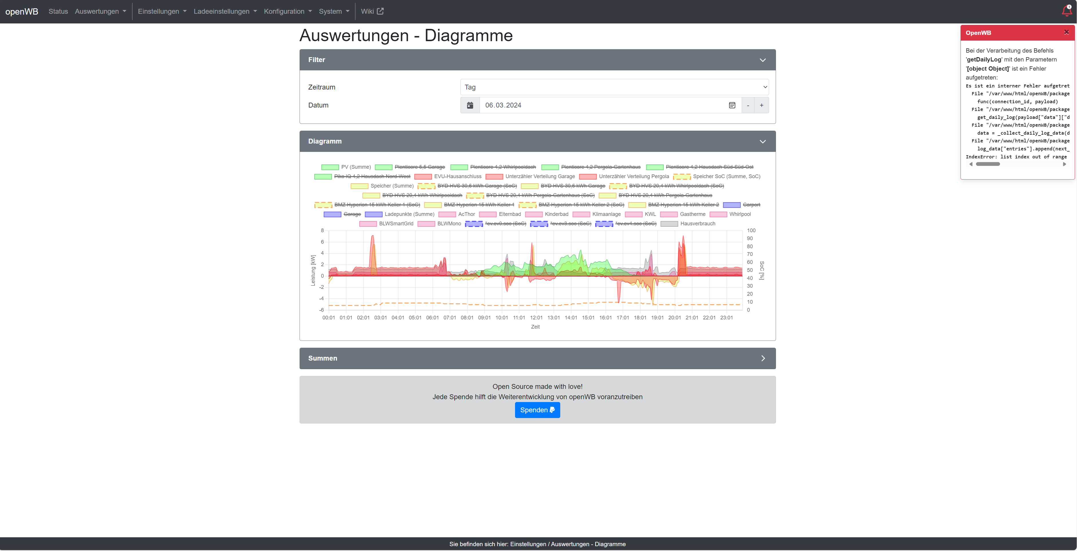

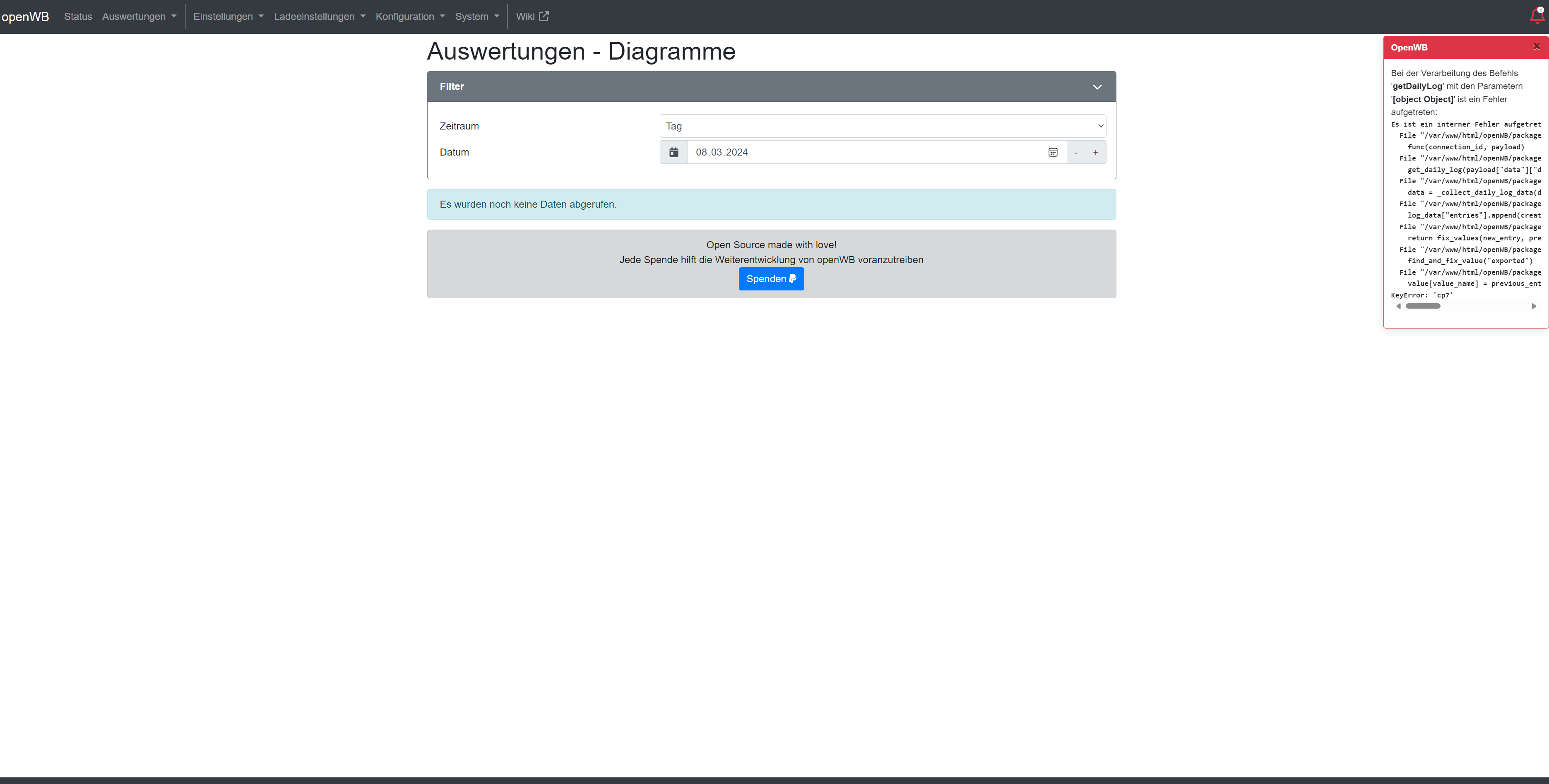

ich habe seit den neuesten Master Update keine Energie Anzeige mehr .
Auch die Auswertung / Diagramme wirft ab dem 06.03.2024 folgenden Fehler aus .
(454.36 KiB) Noch nie heruntergeladen
(203.52 KiB) Noch nie heruntergeladen
(194.74 KiB) Noch nie heruntergeladen
Woran kann das liegen ?
Hat wer den gleichen Fehler ?
Braucht ihr noch was ?

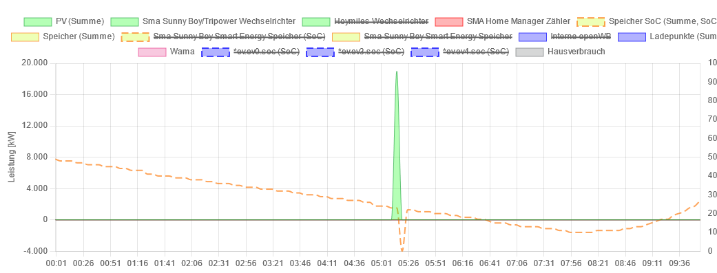

Hier auch wieder heute nacht ein Peak nach Verlust der Kommunikation zum SMA Wechselrichter. Bei dem Hoymiles-WR kommt es auch öfter zum Verlust der Kommunikation, aber es entsteht kein Peak.

Meth hat geschrieben: Fr Mär 08, 2024 7:13 am Hallo ,

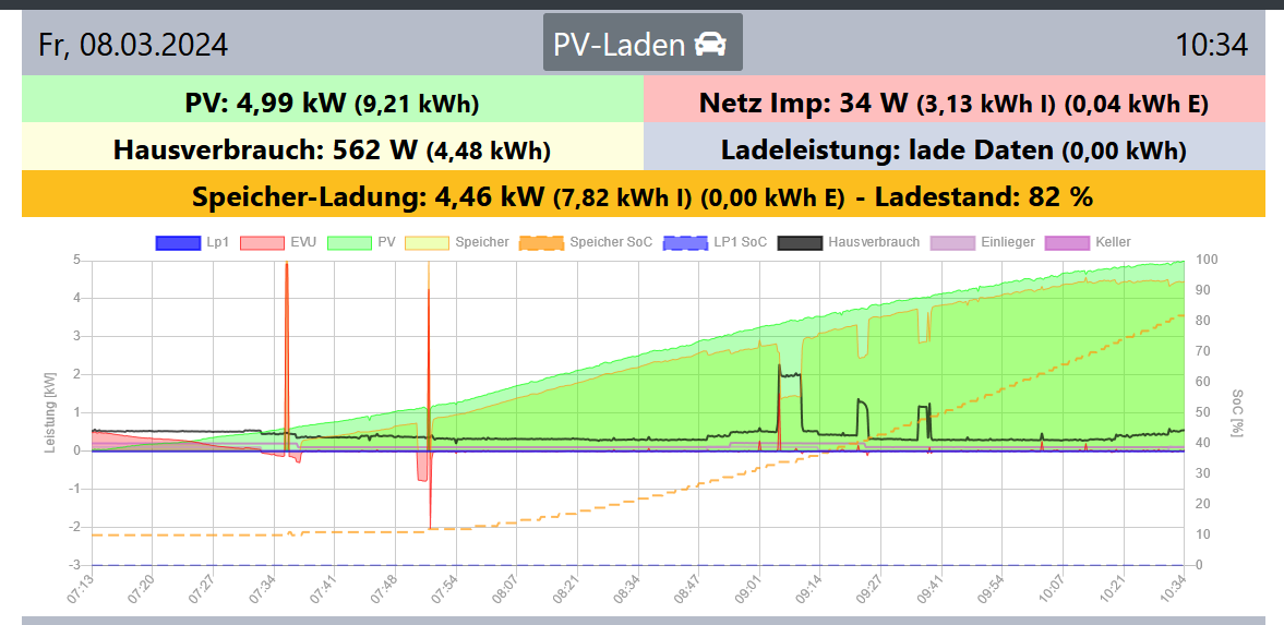

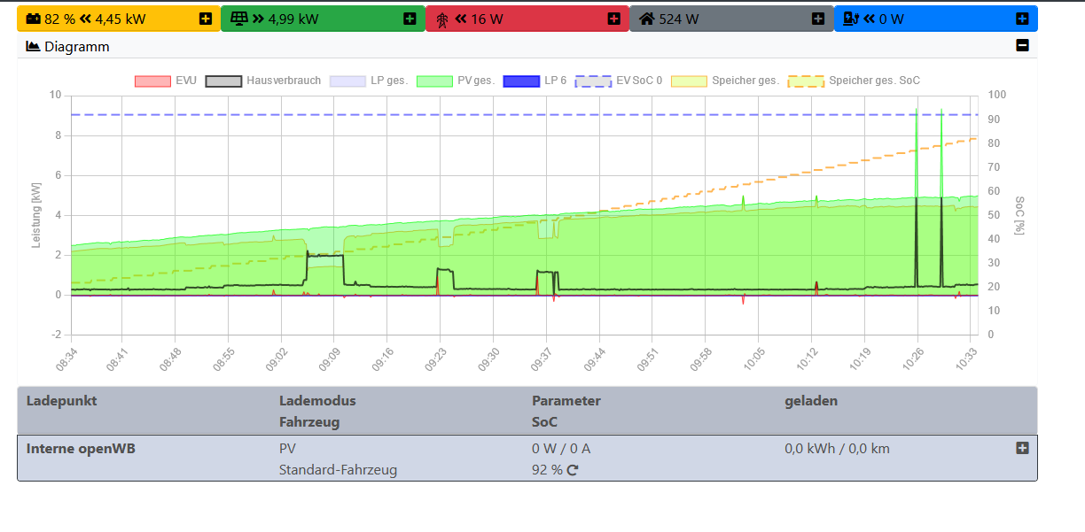

Heute sind mir auch in der Live Anzeige 2 Peaks von PV und Hausverbrauch aufgefallen, die in 1.9 nicht zu sehen sind.
Interesssant ist auch, das chronologisch im Log eine Art Zeitsprung erfolgt, wo keine Meldungen erscheinen ( 9:49 10:20 ), obwohl scheinbar keine Messwerte verloren gegangen sind. Gibt es hier ein Problem mit der Synchronisation?
2024-03-08 10_35_12-Window.png (60.35 KiB) 455 mal betrachtet
2024-03-08 10_35_30-Window.png (85.26 KiB) 455 mal betrachtet
