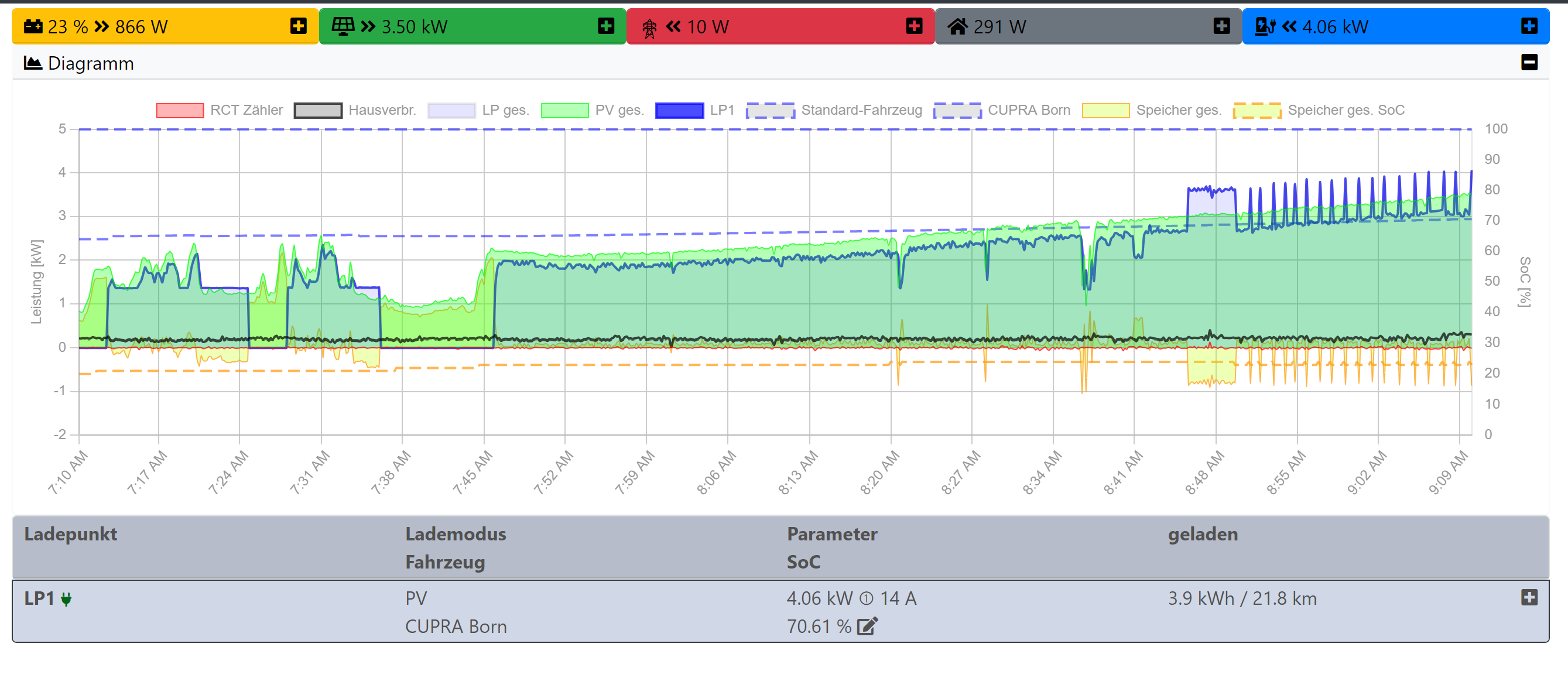

ich muss noch einmal das Thema Speicher-Beachtung mit Mindest-SoC des Speichers aufgreifen.
Hierzu zunächst folgender Screenshot: Ich hatte gegen 8:45 den Modus testweise mit den Einstellungen 23 % und 1 kW erlaubte Entladeleistung bei einem SoC von 24,x % aktiviert.
Logischerweise erfolgte zunächst ein Entladen des Hausspeichers auf 23,9 % mit ca. 1 kW
Danach erfolgte ein ständiger Wechsel zwischen 23,9 % und 24,0 % mit kurzen Entladepeaks von ca. 1 kW.
Dieses Verhalten macht aus meiner Sicht nun wirklich keinen Sinn.
1. Ich erneuere den Vorschlag, stattdessen eine Hysterese von bspw. 10 % definieren zu können.
2. Zusätzlich würde es Sinn machen, die erlaubte Entladeleistung um einen weiteren Parameter zu erweitern:
Und zwar würde es Sinn machen, in dieser Situation den Ladestrom für das Auto zu begrenzen, auf z.B. 6 A.
Das bedeutet:
- Ist der Überschuss groß genug, um mit > 6 A zu laden, wird die "Erlaubte Entladeleistung" nicht in Anspruch genommen.
- Ist der Überschuss nicht groß genug, um mit 6 A zu laden, wird im Rahmen der erlaubten Entladeleistung der Ladebetrieb mit 6 A aufrecht erhalten.
