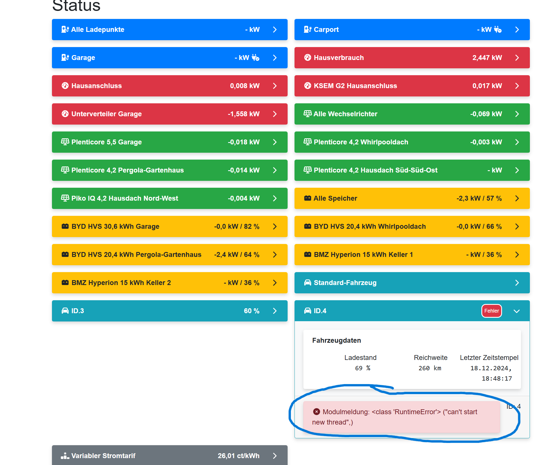

Jetzt ist es wieder soweit .
Sie Hängt .
Nach knapp 2 Stunden nach dem Reboot .....
Komisch .
Was kann ich an Daten liefern zur Fehlerlokalisierung ?
Es scheint so das die Owp keine Werte mehr in MQTT annimmt .
Auch keine mehr ausgibt denn die Zählerstände bei den SH Geräten werden auch nicht mehr geladen .
Und bei dem mittlerem und dem rechten Graphen steht immer (Lädt)
Und es steht das bei dem Fahrzeug da (ich weis aber nicht ob das was damit zu tun hat .

Keiner der Werte (obwohl ein neuer Wert auf dem jeweiligen Set Topic ankommt) hat sich seit dem verändert .....
Und wenn man ein Auto Absteckt frägt er bzw zeigt er es auch nicht mehr an .

Mir ist nun aufgefallen , als ich ein Owb Modul (KSEM G2 EVU Zählermodul) in Node Red nachgebaut habe und es per Mqtt an die Owb übergebe und das Owb KSEM Zählermodul gelöscht habe war das Phänomen weg .

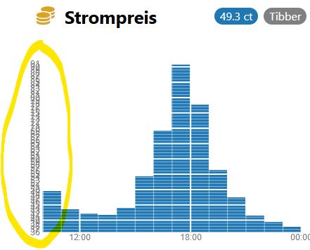

Color-theme web mit Master von heute: soll der linke Rand so sein? Oder ist das nur die Anzeige bei mir (mit Firefox und Edge getestet) ? Ist natürlich nur Kosmetik.

Es wurde irgendwann mal hier im Forum gewünscht, alle Werte anzuzeigen. Bei so einer grossen Spreizung der Werte macht das aber wirklich keinen Sinn mehr. Ich werde das auf eine Maximalzahl von Werten auf der Y-Achse umstellen.
