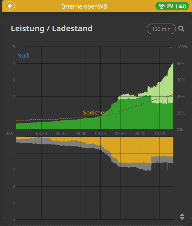

lacky hat geschrieben: Do Feb 20, 2025 7:00 pm in der unteren Anzeige stimmt mit der PV Leistung etwas nicht, aber im Ladevorgang passt es...

Re: Colors-Theme 2.0
Verfasst: Mo Mär 03, 2025 9:20 am

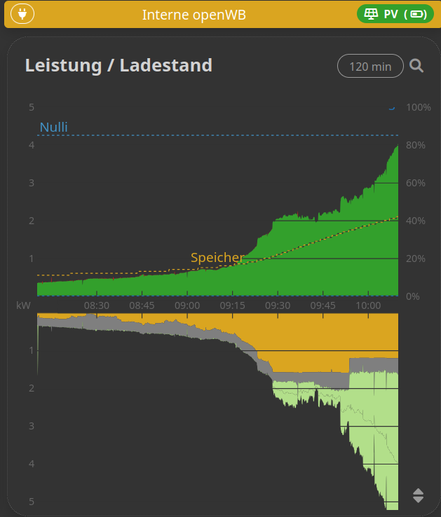

Keine Ahnung, ob das das gleiche Problem ist: Wenn ich die Wechselrichter-Details aktiviere, wird im unteren Teil des mittleren Diagramms ein (zu hoher) Exportanteil angezeigt. Ohne die Wechselrichter-Details ist das ganz weg:
2.1.7beta-RC2

Ja, ist das gleiche Problem. Ist jetzt im Master gefixt und kommt dann sicher bald in die beta.
zut hat geschrieben: Mo Mär 03, 2025 9:20 am Keine Ahnung, ob das das gleiche Problem ist: Wenn ich die Wechselrichter-Details aktiviere, wird im unteren Teil des mittleren Diagramms ein (zu hoher) Exportanteil angezeigt. Ohne die Wechselrichter-Details ist das ganz weg:
2.1.7beta-RC2

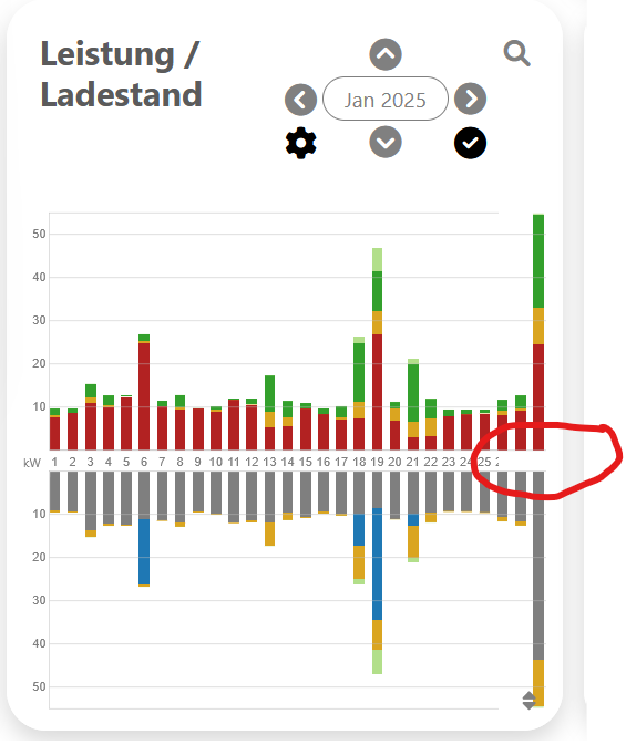

Kleiner Schönheitsfehler:
In der Monatsansicht fehlt die Nummerierung für die letzten Tage.
Ich benutze die Master 2.1.7-RC.2.

Oh ja, danke für den Hinweis!
Das ist ein Kollateralschaden einer anderen Anpassung letzte Woche. Wird gefixt.
Schmeck hat geschrieben: Mo Mär 03, 2025 10:17 am Kleiner Schönheitsfehler:

da stimmt aber trotzdem mit der einspeisung was nicht oder?
electron hat geschrieben: Mo Mär 03, 2025 8:26 am In der aktuellen Master-Version ist das korrigiert.

Ja, das sieht komisch aus. Ich kann das allerdings hier nicht nachvollziehen. Bei mir wird die Einspeisung korrekt angezeigt.
Könntest Du die Werte aus dem MQTT Topic openWB/log/daily/<Datum> hier hochladen?
lacky hat geschrieben: Mi Mär 05, 2025 1:03 pm da stimmt aber trotzdem mit der einspeisung was nicht oder?
